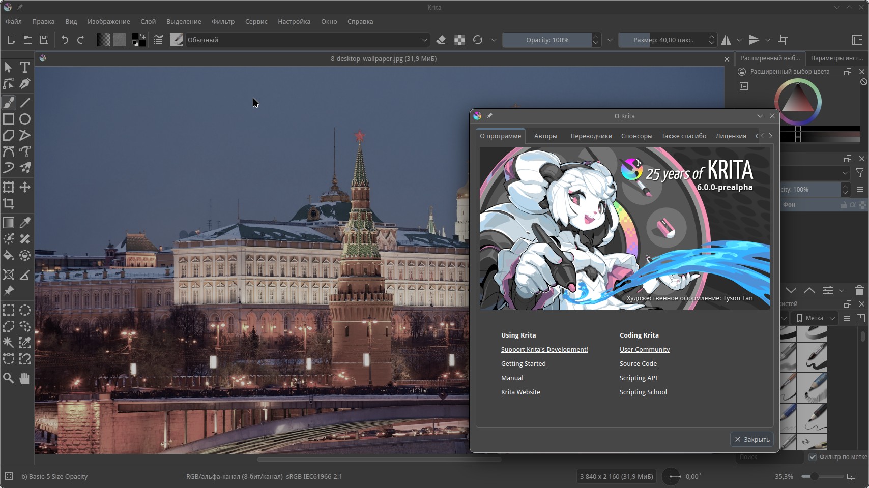

Сообщения: 8386
Re: Не ставится Крита из репозитория
Рейка писал(а): 11 июн 2025, 16:18 И, если не затруднит, укажите мне направление поиска по теме "собрать": имеется в виду сборка из исходников? Только указать не usr а usr/local? (Я просто этого не делал раньше, но почему бы не попробовать!!)
Это уже другой вопрос.
Для каждого вопроса отдельная тема, не забывайте об этом.
Сообщения: 8386
Рейка писал(а): 11 июн 2025, 16:13 Совершенно верно, Plasma 6. Она стандартом идёт к РОСА 13 кде.
Но вы можете попробовать использовать plasma6-krita.
Это конечно пре-альфа версия.
Но может будет работать.
Сообщение Рейка »
VictorR2007 писал(а): 12 июн 2025, 00:45 Но вы можете попробовать использовать plasma6-krita.
Благодарю. Вчера вечером собрали пре-альфу? Очень оперативно - в середине дня поступил запрос, к вечеру была сборка, пусть и пре-альфа версия. Отношение к пользователям на высоте.
Я вчера уже увидел сообщение, но вчера в репе ещё не было видно (делал обновление метаданных), видимо до зеркал ещё не дошло, сегодня по запросу krita показывается сразу в пакетах.
Я проверю когда будет рабочая, сейчас и аппимидж работает.
