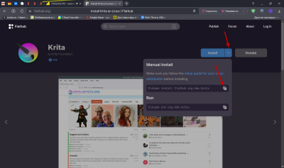

Для flatpak нужно установить
sudo dnf install flatpak
sudo flatpak remote-add --if-not-exists flathub https://flathub.org/repo/flathub.flatpakrepo
Перезагрузка ОС
Установка приложения
https://flathub.org/apps/org.kde.krita
flatpak install flathub org.kde.krita
Если ярлык не появился, то надо выйти/войти
