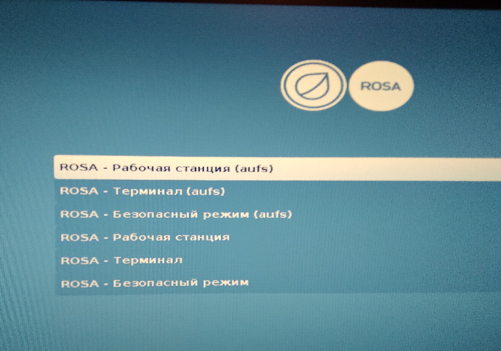

Barium OS
Сообщение Волга »

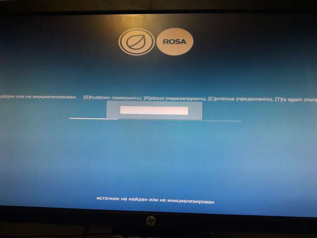

Первый запуск(первый блин). Что просит?

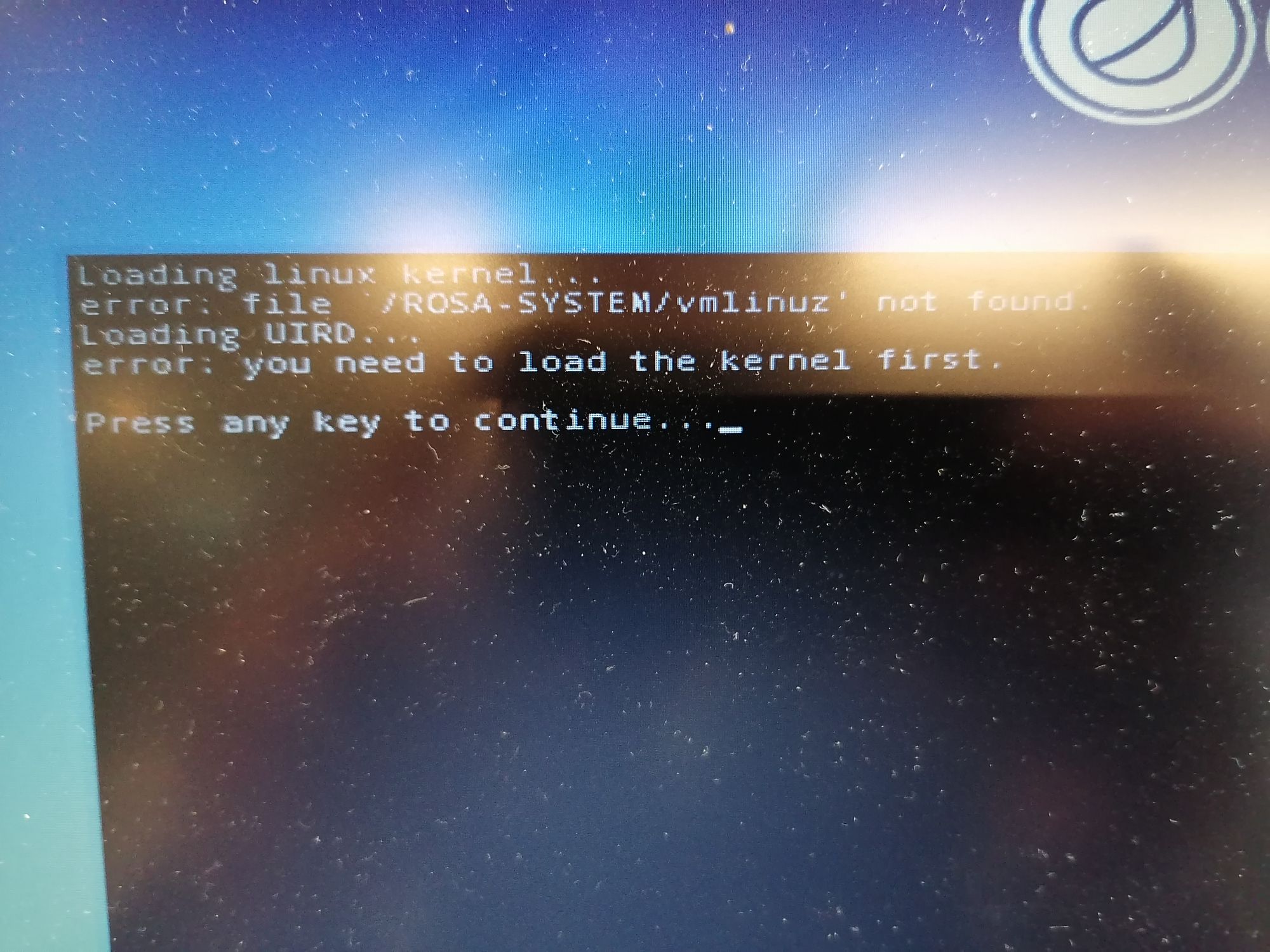

ДонВенчензо
Сообщения: 328
Barium OS
Сообщение ДонВенчензо »
загрузчик не стал. ты устанавливал(./simple-install /dev/sdb) или просто перекопировал на шлешку файлы?
Волга
Сообщения: 128
Operating system: ROSA 16.1
Barium OS
Сообщение Волга »
Просто перекопировал на флешку. Команду "./simple-install /dev/sdb" мой линь не понимает.

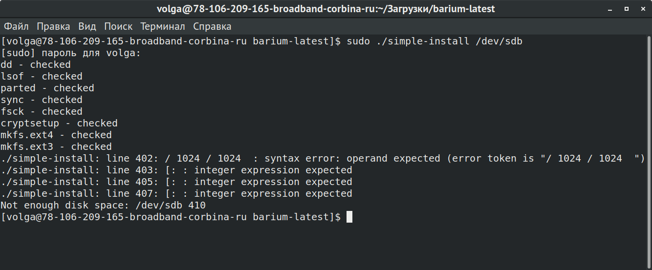

Волга писал(а): 26 янв 2022, 10:30 Просто перекопировал на флешку. Команду "./simple-install /dev/sdb" мой линь не понимает.
всё он понимает. Надо узнать какой раздел присвоен твоей флешке(у меня /dev/sdh). Открыть консоль в папке где лежит этот скрипт и выполни команду ./simple-install /dev/sdX.(X у тебя будет свой)

Волга писал(а): 26 янв 2022, 11:59 16 Гигов флешка - недостаточно?!
флешка в этот момент примонтирована?
что показывает команда lsblk

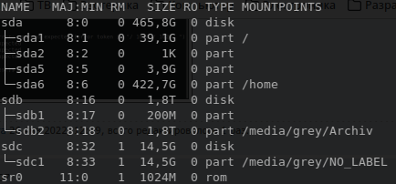

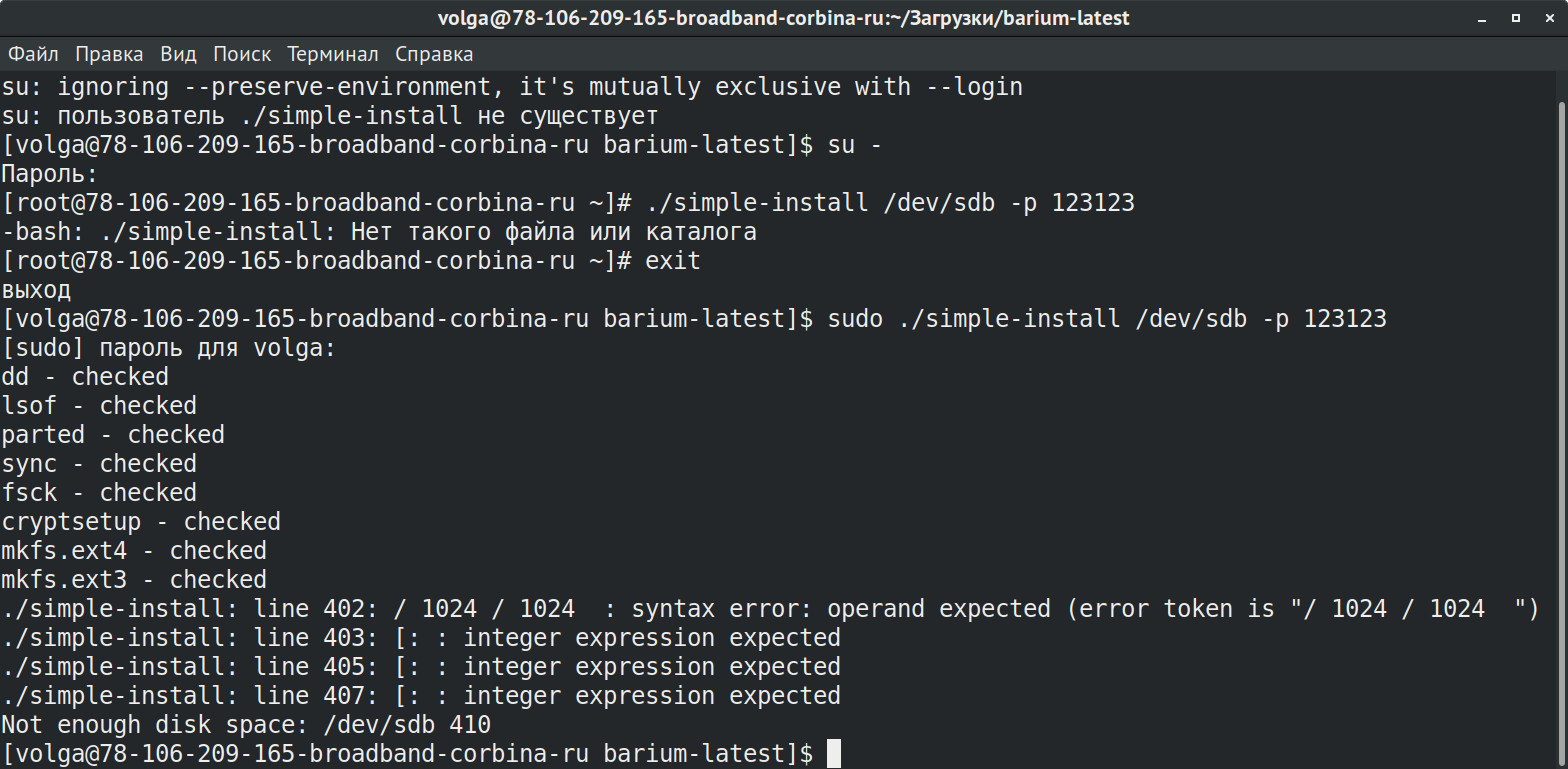

Волга
Сообщения: 128
Barium OS
Сообщение Волга »
sdb 8:16 1 14,6G 0 disk
└─sdb1 8:17 1 14,6G 0 part

а с паролем пробовал?
./simple-install /dev/sdb -p 123123 ( -p пароль для шифрованного раздела, а файл устройства нужно сменить на ваш )
Волга
Сообщения: 128
Barium OS
Сообщение Волга »
ДонВенчензо писал(а): 26 янв 2022, 12:21 а с паролем пробовал?
В точности, такая же картина.

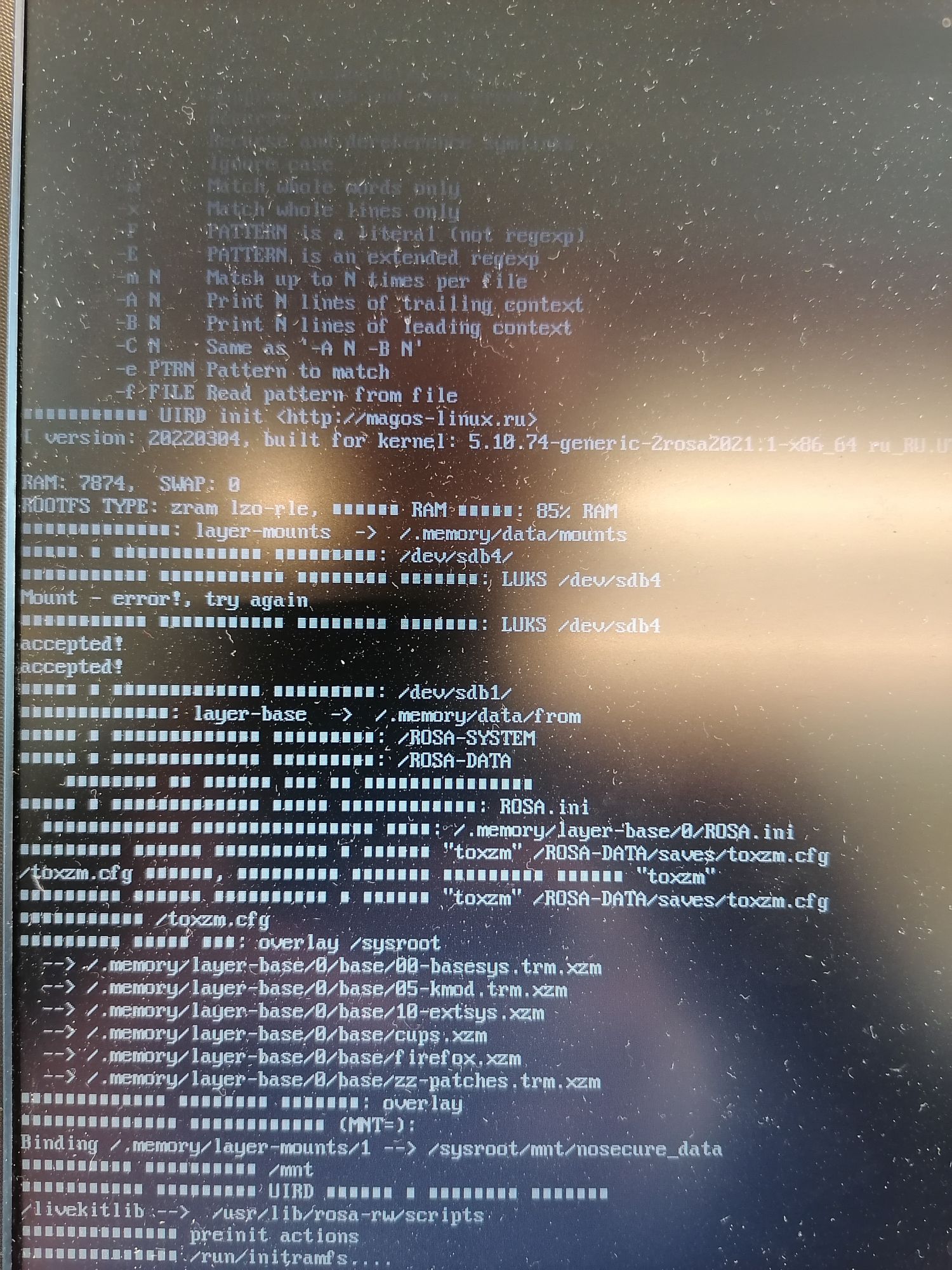

betcher
Сообщения: 534
Operating system: MagOS
Barium
Barium OS
Сообщение betcher »
Волга писал(а): 26 янв 2022, 12:49
Волга писал(а): 26 янв 2022, 12:17 Попробую другую флешку.
Флешка 32 Гига, то же, не взлетела.
Смирюсь...
Не судьба.
Под каким дистрибутивом запускаете? Есть возможность запустить в другом?
Можно установить вручную, если со скриптом не выходит. Но лучше разобраться в чем дело тогда можно будет починить.

Сообщение betcher »
Волга писал(а): 26 янв 2022, 08:30 Первый запуск(первый блин). Что просит?
Создайте в корне флешки пустой файл с именем aufs или overlay или оба. Если правильно понял проблему должно помочь.

betcher писал(а): 26 янв 2022, 15:33 Создайте в корне флешки пустой файл с именем aufs или overlay или оба.
Создавал и пустые файлы, и пустые папки - не помогло.

Волга писал(а): 26 янв 2022, 16:18RHEL 8.5
В федоре проверял, с год назад правда. Странно.
Волга писал(а): 26 янв 2022, 16:18 Создавал и пустые файлы, и пустые папки - не помогло
Папки не надо, надо файлы в корне раздела )). Они как метки для загрузчика какие пункты меню показывать, если нет меток нет и пунктов меню, груб валится в консоль. Но у вас видимо другой случай.
betcher
Сообщения: 534
Barium
Barium OS
Сообщение betcher »
Волга писал(а): 26 янв 2022, 11:59 16 Гигов флешка - недостаточно?! usb3.0; fat32.
Попробуем разобраться если поможете. RHEL у меня нет к сожалению.
Запустите пожалуйста вот такую команду в момент когда воткнута флешка для установки.
LC_MESSAGES=C fdisk -l /dev/sdb |grep "Disk.*/dev/sdb:" |cut -f5 -d ' '
Обратите внимание, что в строке /dev/sdb встречается дважды, заменить на ваше значение надо оба.
Это как раз то место на котором споткнулся скрипт.

betcher писал(а): 26 янв 2022, 15:33 Создайте в корне флешки пустой файл с именем aufs или overlay или оба. Если правильно понял проблему должно помочь.
Прощу прощения )
Действительно - я закинул в корень два пустых файла, затем скопировал на флеш содержимое архива, и всё заработало! Спасибо!
Вернуться к началу
ПризнАюсь - не сразу дошло, что значит пустой файл, закидывал с расширением docx :crazy:

Волга писал(а): 26 янв 2022, 17:45 Прощу прощения )
Это нормально )). Надо наверное этот момент подкостылить. Тем не менее лучше поставить с simple-instal, в таком виде как у вас что-то может и не сработать. Например шифрования пользовательских данных у вас нет.

betcher писал(а): 26 янв 2022, 16:44 Попробуем разобраться если поможете. RHEL у меня нет к сожалению.
Если актуально.
Это другая флешка.

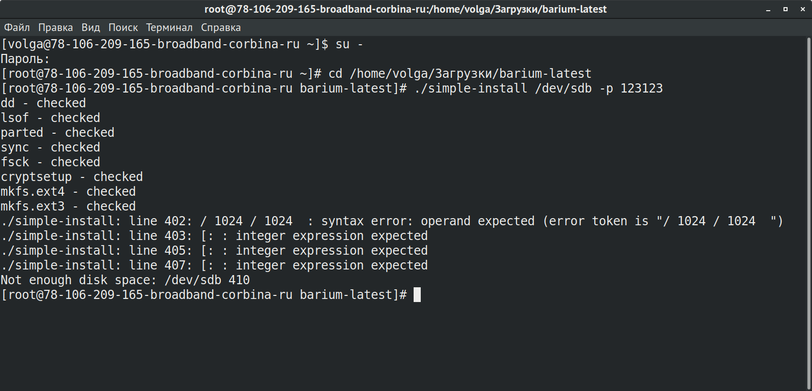

Волга писал(а): 26 янв 2022, 18:05Если актуально.
Надо с правами root запускать.

Волга писал(а): 26 янв 2022, 18:11рут.png
Тут - норм. А simple-install под root запускали?
Волга
Сообщения: 128
Barium OS
Сообщение Волга »
Моё сообщение за 11:59

Волга писал(а): 26 янв 2022, 18:14 Моё сообщение за 11:59
Да, вижу.
sudo и su не вполне одно и тоже, попробуйте именно su -, как пробовали fdisk

ДонВенчензо писал(а): 26 янв 2022, 17:20 пробовал я 16Гб с --type gpt3, но флешка не грузилась
Когда разбиваю с -t gpt3 , то после ввода пароля luks выдает что на фото

ДонВенчензо писал(а): 26 янв 2022, 19:32 Когда разбиваю с -t gpt3 , то после ввода пароля luks выдает что на фото
Разобрался я с вопросом.
Немного предистории. У меня флешка в LUKS с всяким моим борохлом. Я хочу все это борохло перенести в LUKS Бария. Убить двух зайцев так сказать. Соответственно пароль для LUKS на Барие я задаю точно такой же как и на моей флешке с барахлом. В комп были вставлены обе флешки. Барий загружаясь запрашивал пароль от LUKS. Я его вводил. Но разблокировал он не ROSA-DATA, а мою флешку с барахлом. Жесткой привязки к ROSA-DATA как я понимаю нет в этом вопросе

Весело). Посмотрю что можно сделать.
З.Ы. При переносе "барахла" имейте ввиду что не стоит класть в домашнюю папку или тем более в какую-то из системных, чтоб "барахло" не попадало в модули с сохранениями. Просто сделайте на люкс разделе папку и кладите туда. И второе надо следить чтоб на разделе оставалось достаточно места для создания модулей с сохранениями. Сперва создается новый модуль и только потом удаляется старый то есть места нужно оставлять более чем в два раза больше чем размер модуля.

ДонВенчензо писал(а): 26 янв 2022, 23:43 Жесткой привязки к ROSA-DATA как я понимаю нет в этом вопросе
Проблема в следующем. Барий все разделы ищет по меткам, или файлам внутри. Для люкса файл внутри по понятным причинам не вариант, а подходящая метка доступна только для gpt, это PARTLABEL, по этому поиск идет по TYPE. Для себя можете в конфиге загрузчика заменить строку:
if test -f /luks ; then set LUKS_HW="uird.mounts=LUKS@/::PASS=//hardware//" ; fi
на
if test -f /luks ; then set LUKS_HW="uird.mounts=ROSA-DATA@/::PASS=//hardware//" ; fi
думаю должно сработать.

Попробую. При попытке запустить simple-install из под рута(su -), выбрасывает из папки barium-latest.
betcher
Сообщения: 534
Barium
Barium OS
Сообщение betcher »
Волга писал(а): 27 янв 2022, 09:46 Попробую. При попытке запустить simple-install из под рута(su -), выбрасывает из папки barium-latest.
Так и должно быть. После "su -" вы получаете окружение root, соответственно и попадаете в его домашнюю папку. Если "su" то есть без дефиса, то окруженее пользователя сохранится, получите только права root, но могут быть проблемы напрмер в PATH пользователя нет или может не быть путей /sbin, /usr/sbin и ваши скрипты не найдут нужных утилит. Кстати, su без дефиса еще и не безопасно, вы так можете выполнить код с правами root который вам подсунул в свой bashrc юзер ))

betcher
Сообщения: 534
Barium
Barium OS
Сообщение betcher »
То есть надо
su -
пароль root
cd /папка/с/барием

betcher писал(а): 27 янв 2022, 09:52 Если "su" то есть без дефиса
su было с дефисом - в скрин не вошло, смотри ползунок консоли справа. (сообщение за 9:46)
betcher
Сообщения: 534
Barium
Barium OS
Сообщение betcher »
Учитывая что здесь все нормально странно что ошибка сохраняется (. Может у рхела вместо баша например dash, встречал такое, на убунтах кажется. Посмотрите
realpath /bin/bash
bash --version
Волга

Сообщение betcher »
Вся строка вот так выглядит, $device здесь это /dev/sdb. Не пойму что ему не нравится если отдельно $(fdisk -l $device |grep "Disk.*${device}:" |cut -f5 -d ' ') - работает.
LC_MESSAGES=C devsize=$(( $(fdisk -l $device |grep "Disk.*${device}:" |cut -f5 -d ' ') / 1024 / 1024 ))
Так не охота качать рхел (((.

betcher писал(а): 26 янв 2022, 17:58 Надо наверное этот момент подкостылить
Починил.
betcher писал(а): 27 янв 2022, 10:49 LC_MESSAGES=C devsize=$(( $(fdisk -l $device |grep "Disk.*${device}:" |cut -f5 -d ' ') / 1024 / 1024 ))
И это.

betcher писал(а): 28 янв 2022, 14:14 LC_MESSAGES=C devsize=$(( $(fdisk -l $device |grep "Disk.*${device}:" |cut -f5 -d ' ') / 1024 / 1024 ))
betcher писал(а): 28 янв 2022, 14:14И это.
Прогресс только в исчезнувшей строке "вернуться к началу" :) (скрин от 27.01 в 10:19)

Надо переделать так:
devsize=$(( $( LC_MESSAGES=C fdisk -l $device |grep "Disk.*${device}:" |cut -f5 -d ' ') / 1024 / 1024 ))
И в росе работает и в шапке в таком виде.
Волга
Сообщения: 128
Barium OS
Сообщение Волга »
betcher писал(а): 28 янв 2022, 14:59 Надо переделать так:
Предложите понятный шаг.
betcher
Сообщения: 534
Barium
Barium OS
Сообщение betcher »
Волга писал(а): 28 янв 2022, 15:14 Предложите понятный шаг.
Вот же.
То есть найдите в simple-install строку
И замените строкой которая выше.

Barium OS
Сообщение Wiseman »
Здравствуйте.
Сделал флешку по инструкции, всё прошло норм, поставил её под загрузку и... ничего. Ни в UEFI, ни в Legacy - везде одинаково. Сфотал экран. При нажатии any key ничего не происходит
Флешку делал под Rosa Fresh 12.2 LiveCD
Update: сделал флешку заново, при этом прописал ключ -p пароль
Ошибка исчезла. Но теперь полчаса идёт загрузка с надписью на экране "Инициализируем /run/initramfs...."
При загрузке выдаёт сообщение "Не найден источник /ROSA-DATA"
Wiseman
Сообщения: 15
Зарегистрирован: 15 ноя 2020, 13:04
Operating system: ROSA Desktop Fresh R12 2021.1
Barium OS
Сообщение Wiseman »
Всё. Разобрался))) Оказывается установка на флешку прошла не до конца... Установил ещё раз)))
Заработало. НО!

При запуске simple-install пишет:
Must be root 336
Что сие значит?
Сообщения: 1069
Barium OS
Oberon писал(а): 13 май 2022, 11:22 Must be root 336
Может, что от рута надо запускать?
Oberon
Сообщения: 350
Откуда: Новомосковск
Barium OS
Сообщение Oberon »
Верно, ступил, извиняюсь - Спасибо!
Oberon
Сообщения: 350
Barium OS
Сообщение Oberon »
У меня не работает :(
Вот вывод lsblk и результат
sudo /home/grey/Загрузки/barium-latest/simple-install /dev/sdс
Oberon
Сообщения: 350
Barium OS
Сообщение Oberon »
Странно, в оболочке Plasma 5 - вышеописаный результат,
а в Mate создал без проблем...
betcher
Сообщения: 534
Barium
Barium OS
Сообщение betcher »
Wiseman писал(а): 13 май 2022, 10:08 У меня обновления не проходят вообще:
rosa@rosa ~ $ barium update
Это странно. Если проблема не ушла качните свежую сборку и полностью замените в установленной папку ROSA-SYSTEM
betcher
Сообщения: 534
Barium
Barium OS
Сообщение betcher »
Wiseman писал(а): 13 май 2022, 10:12 И ещё момент: у меня флэшка на 64Гб. При автоматическом разбиении ~50Гб было выделено в раздел Nosecure и их можно использовать собственно как флэшку. Но! Если винда видит этот раздел и файлы на нём, то сам Baruim - не видит... Как починить?
Должно монтироваться автоматом при старте. Смотрите в /mnt. После форматирования в fat автомонтирование работать скорее всего не будет, там по метке раздела.
betcher
Сообщения: 534
Barium
Barium OS
Сообщение betcher »
Oberon писал(а): 14 май 2022, 07:37 Странно, в оболочке Plasma 5 - вышеописаный результат,
Возможно в плазме было включено автомонтирование. Девайс не должен быть смонтирован при запуске установки. Более того, автомонтирование может помешать и позже, когда инсталлятор создает разделы на флешке. Отключайте это короче. Вредная хрень )))
