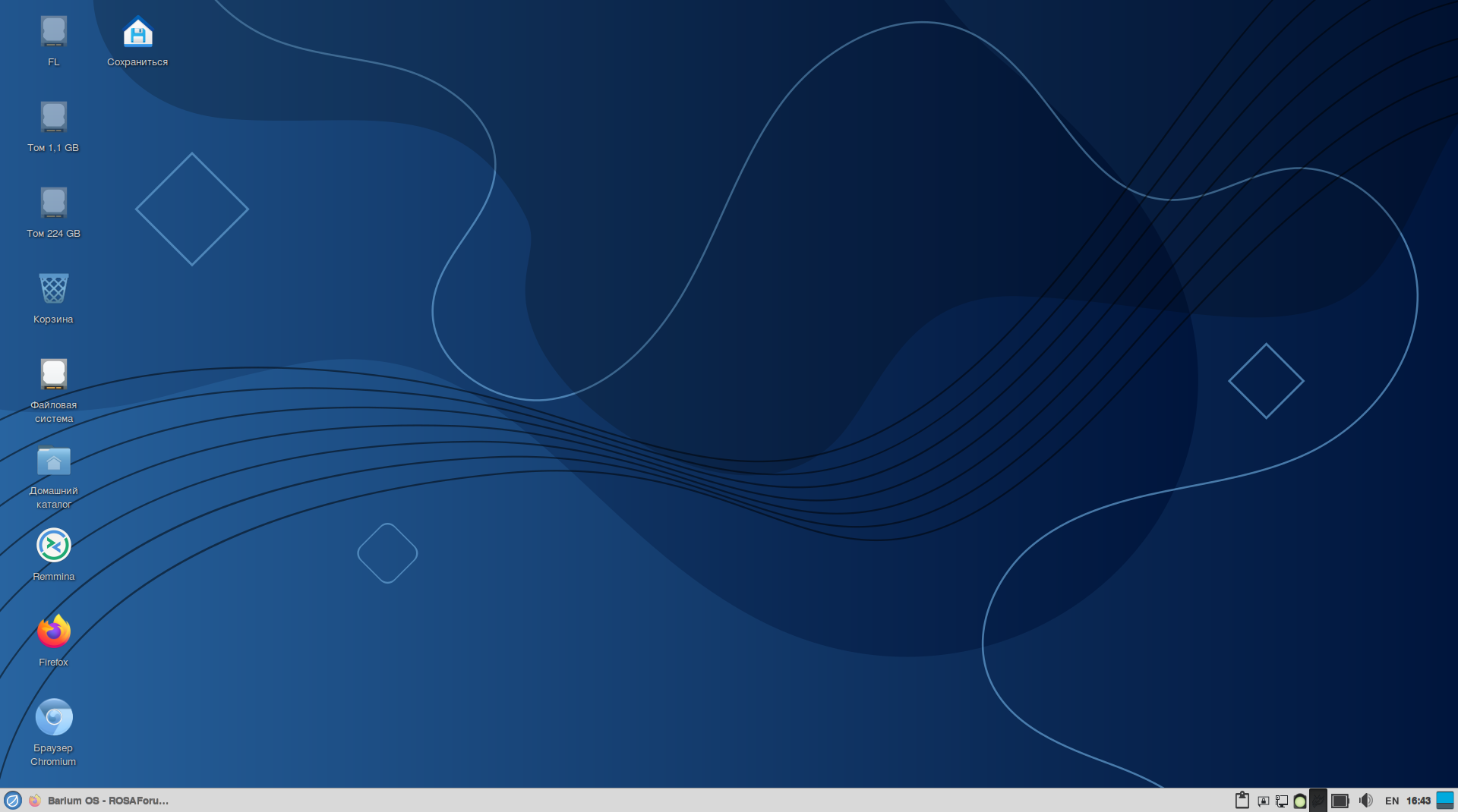

Приветствую форумчане. У меня хорошая новость...
В анонсах росы уже несколько раз в течении прошедшего года мелькал Barium. Это ОС на базе платформы rosa2021.1 для загрузки с токена.
https://www.rosalinux.ru/rosa-barium/
Токен предоставляется с предустановленной ОС и конечно стоит денег, но новость не в этом. С декабря прошлого года у бария есть открытая версия, которую можно скачать и использовать свободно аналогично сборкам Rosa fresh.
Ссылки на эти сборки не будут размешаться на оф.сайте росы, но можно найти тут:
http://barium.rosalinux.ru
Код сборочных скриптов также свободно доступен на abf.io:
https://abf.io/soft/barium-builder
Отличия от коммерческой версии в том что удалены компоненты связанные с установкой и настройкой работы с токена и gui для такой установки. То есть эта версия для обычных флешек.
Тезисно что это:
- модульная rosa fresh xfce для установки на флешку;
- для организации модульной загрузки использует код и идеи проектов: uird, magos, slax, pappyrus;
- основной сценарий использования - безопасное удаленное подключение к рабочему компьютеру с произвольной машины;
- отложенная запись на носитель для увеличения срока его службы;
- шифрование пользовательских данных, настроек и софта.
Для установки на флешку в корне архива лежит скрипт ./simple-install, у него есть --help. В простейшем случае:
./simple-install /dev/sdb -p 123123 ( -p пароль для шифрованного раздела, а файл устройства нужно сменить на ваш )
P.S. Для знакомых с MagOS, барий это похожая на магос ОС с официальной поддержкой Росы, с собственной сборочной и настройками более чем в магос заточенными на загрузку с внешнего носителя.
P.P.S https://youtu.be/3etVO1sllUs - видео по установке.
P.P.P.S https://www.youtube.com/watch?v=x2tQGlc ... e=youtu.be - вебинар по барию на токене
