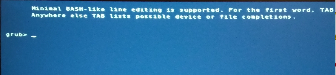

Barium OS
Сообщение Волга »
Первый запуск(первый блин). Что просит?
ДонВенчензо
Сообщения: 328
Barium OS
Сообщение ДонВенчензо »
загрузчик не стал. ты устанавливал(./simple-install /dev/sdb) или просто перекопировал на шлешку файлы?

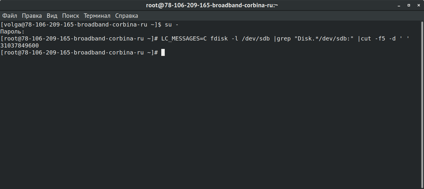

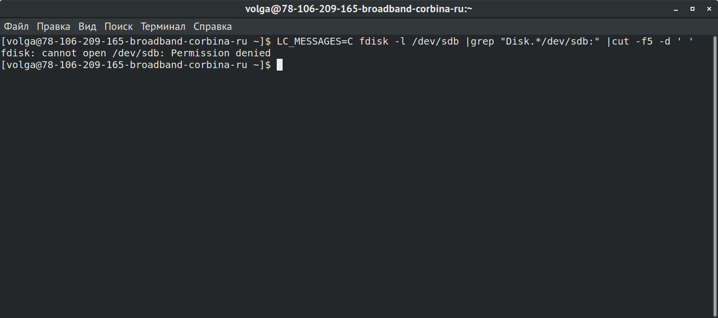

Barium OS
Сообщение Волга »

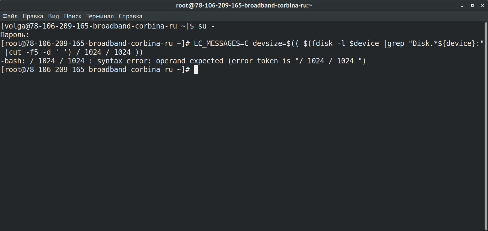

betcher писал(а): 26 янв 2022, 16:44 Попробуем разобраться если поможете. RHEL у меня нет к сожалению.
Запустите пожалуйста вот такую команду в момент когда воткнута флешка для установки.
LC_MESSAGES=C fdisk -l /dev/sdb |grep "Disk.*/dev/sdb:" |cut -f5 -d ' '
Если актуально.
Это другая флешка.
Последний раз редактировалось Волга 26 янв 2022, 18:09, всего редактировалось 1 раз.
betcher
Сообщения: 528
Operating system: MagOS
Barium
Barium OS
Сообщение betcher »
Волга писал(а): 26 янв 2022, 18:05Если актуально.
Надо с правами root запускать.

Сообщение Волга »

Волга писал(а): 26 янв 2022, 18:11рут.png

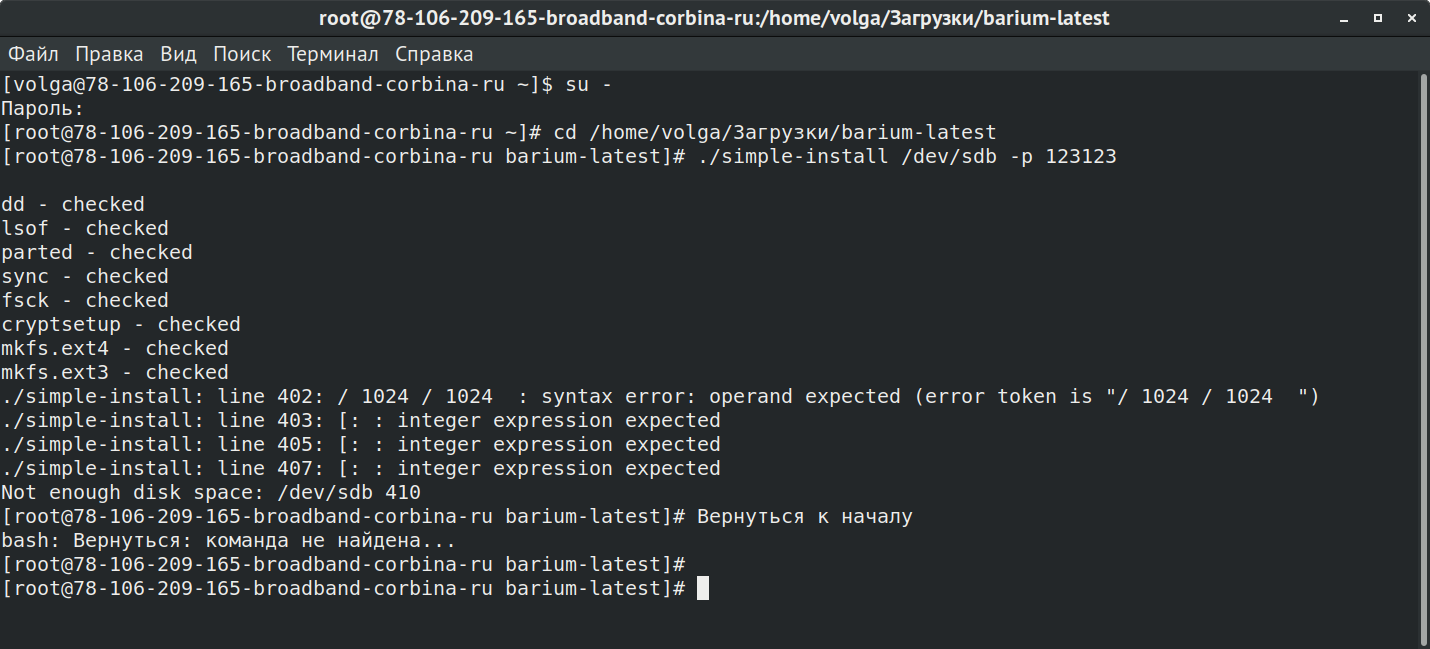

Тут - норм. А simple-install под root запускали?
Волга
Сообщения: 128
Operating system: ROSA 16.1
Barium OS
Сообщение Волга »
Моё сообщение за 11:59
betcher
Сообщения: 528
Barium
Barium OS
Сообщение betcher »
Волга писал(а): 26 янв 2022, 18:14 Моё сообщение за 11:59
Да, вижу.
sudo и su не вполне одно и тоже, попробуйте именно su -, как пробовали fdisk
Волга

Когда разбиваю с -t gpt3 , то после ввода пароля luks выдает что на фото

Разобрался я с вопросом.
Немного предистории. У меня флешка в LUKS с всяким моим борохлом. Я хочу все это борохло перенести в LUKS Бария. Убить двух зайцев так сказать. Соответственно пароль для LUKS на Барие я задаю точно такой же как и на моей флешке с барахлом. В комп были вставлены обе флешки. Барий загружаясь запрашивал пароль от LUKS. Я его вводил. Но разблокировал он не ROSA-DATA, а мою флешку с барахлом. Жесткой привязки к ROSA-DATA как я понимаю нет в этом вопросе

Попробую. При попытке запустить simple-install из под рута(su -), выбрасывает из папки barium-latest.
betcher
Сообщения: 528
Barium
Barium OS
Сообщение betcher »
Волга писал(а): 27 янв 2022, 09:46 Попробую. При попытке запустить simple-install из под рута(su -), выбрасывает из папки barium-latest.
Так и должно быть. После "su -" вы получаете окружение root, соответственно и попадаете в его домашнюю папку. Если "su" то есть без дефиса, то окруженее пользователя сохранится, получите только права root, но могут быть проблемы напрмер в PATH пользователя нет или может не быть путей /sbin, /usr/sbin и ваши скрипты не найдут нужных утилит. Кстати, su без дефиса еще и не безопасно, вы так можете выполнить код с правами root который вам подсунул в свой bashrc юзер ))

То есть надо
su -
пароль root
cd /папка/с/барием
./simple-install /dev/sdb -p 123123

betcher писал(а): 27 янв 2022, 09:52 Если "su" то есть без дефиса
su было с дефисом - в скрин не вошло, смотри ползунок консоли справа. (сообщение за 9:46)
betcher
Сообщения: 528
Barium
Barium OS
Сообщение betcher »

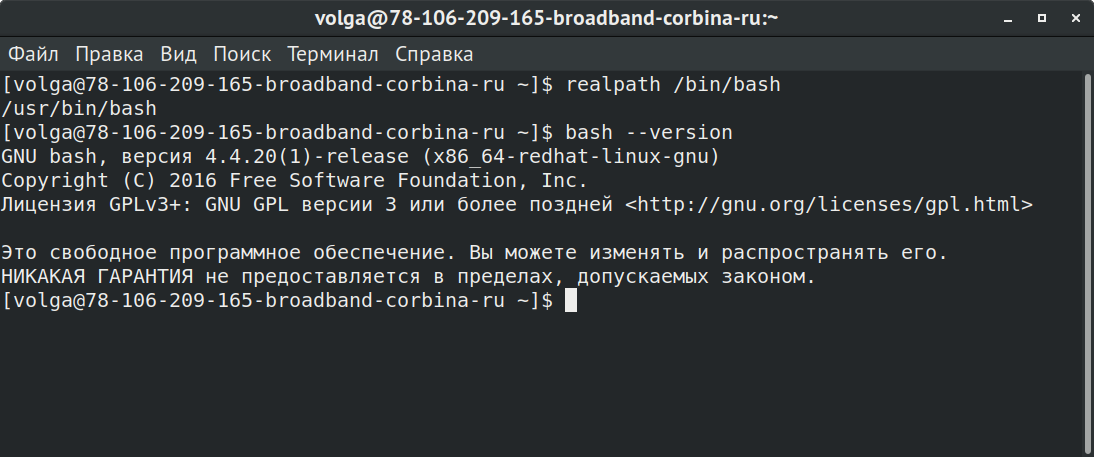

Учитывая что здесь все нормально странно что ошибка сохраняется (. Может у рхела вместо баша например dash, встречал такое, на убунтах кажется. Посмотрите
realpath /bin/bash
bash --version
Волга
Сообщения: 128
Barium OS
Сообщение Волга »
Баш.

Вся строка вот так выглядит, $device здесь это /dev/sdb. Не пойму что ему не нравится если отдельно $(fdisk -l $device |grep "Disk.*${device}:" |cut -f5 -d ' ') - работает.
LC_MESSAGES=C devsize=$(( $(fdisk -l $device |grep "Disk.*${device}:" |cut -f5 -d ' ') / 1024 / 1024 ))
Так не охота качать рхел (((.

betcher писал(а): 26 янв 2022, 17:58 Надо наверное этот момент подкостылить
Починил.
betcher писал(а): 27 янв 2022, 10:49 LC_MESSAGES=C devsize=$(( $(fdisk -l $device |grep "Disk.*${device}:" |cut -f5 -d ' ') / 1024 / 1024 ))
И это.

betcher писал(а): 28 янв 2022, 14:14 LC_MESSAGES=C devsize=$(( $(fdisk -l $device |grep "Disk.*${device}:" |cut -f5 -d ' ') / 1024 / 1024 ))
betcher писал(а): 28 янв 2022, 14:14И это.
Прогресс только в исчезнувшей строке "вернуться к началу" :) (скрин от 27.01 в 10:19)

betcher
Сообщения: 528
Barium
Barium OS
Сообщение betcher »
Надо переделать так:
devsize=$(( $( LC_MESSAGES=C fdisk -l $device |grep "Disk.*${device}:" |cut -f5 -d ' ') / 1024 / 1024 ))
И в росе работает и в шапке в таком виде.

Волга писал(а): 28 янв 2022, 15:14 Предложите понятный шаг.
Вот же.
То есть найдите в simple-install строку
И замените строкой которая выше.

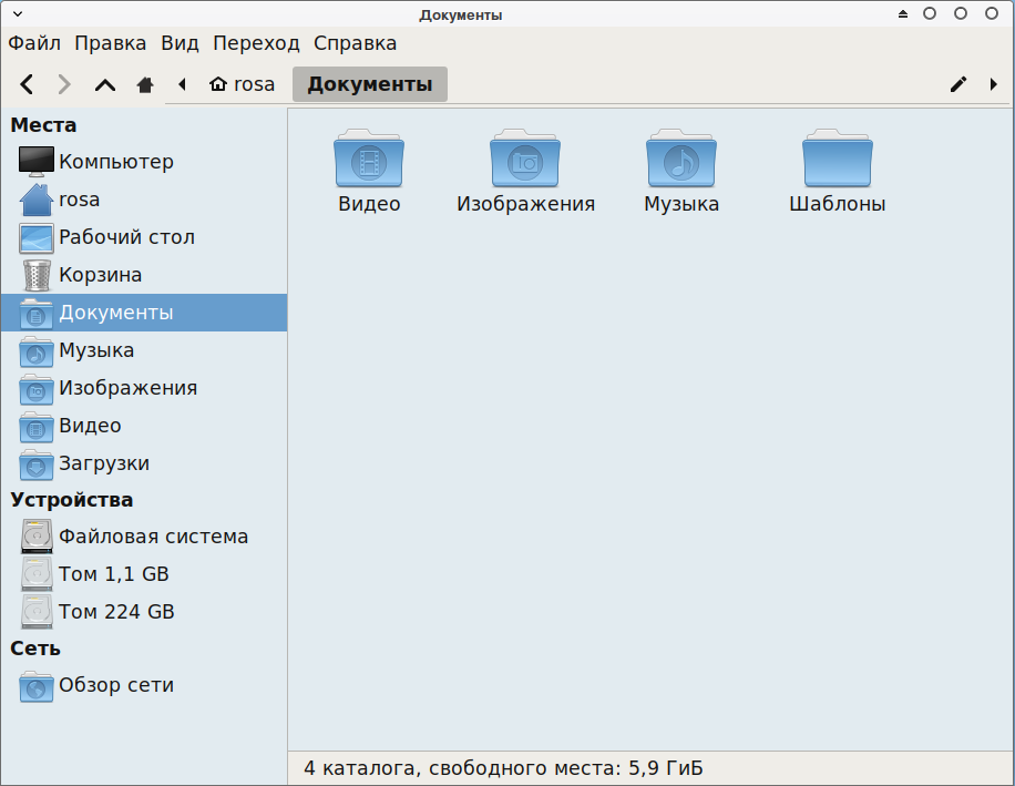

Волга
Сообщения: 128
Barium OS
Сообщение Волга »
Это так задумано? Продублированы папки во вкладке Документы.
Волга
Сообщения: 128
Barium OS
Сообщение Волга »
Ещё не нашёл настройку "открывать файлы одним щелчком мыши".
betcher
Сообщения: 528
Barium
Barium OS
Сообщение betcher »
Волга писал(а): 01 фев 2022, 06:30 Это так задумано? Продублированы папки во вкладке Документы.
Они должны быть только в документах. Это было в первых ТЗ. Наверное можно убрать сейчас.
Волга писал(а): 01 фев 2022, 06:36 Ещё не нашёл настройку "открывать файлы одним щелчком мыши".
Я тоже не знаю. Надо гуглить как это делается в xfce.
Волга
Сообщения: 128
Barium OS
Сообщение Волга »
betcher писал(а): 01 фев 2022, 12:38 Они должны быть только в документах. Это было в первых ТЗ. Наверное можно убрать сейчас.
Может не понятно выражаюсь...
Если ты захочешь сохранить скрин экрана в папке "изображение", путь будет таким - /......../документы/изображения/. Папка "документы" выступает костылём для изображений :pardon:
По этой логике имеем "музыкальные" документы.
betcher
Сообщения: 528
Barium
Barium OS
Сообщение betcher »
Волга писал(а): 01 фев 2022, 12:58 По этой логике имеются "музыкальные" документы.
Все верно, так и было в ТЗ. У нового юзера в корне домашней папки:
Рабочий стол
Загрузки
Документы
А папки Видео, Изображения, Музыка, Шаблоны находятся внутри папки Документы.

Здравствуйте.
Сделал флешку по инструкции, всё прошло норм, поставил её под загрузку и... ничего. Ни в UEFI, ни в Legacy - везде одинаково. Сфотал экран. При нажатии any key ничего не происходит
Флешку делал под Rosa Fresh 12.2 LiveCD
Update: сделал флешку заново, при этом прописал ключ -p пароль
Ошибка исчезла. Но теперь полчаса идёт загрузка с надписью на экране "Инициализируем /run/initramfs...."
При загрузке выдаёт сообщение "Не найден источник /ROSA-DATA"

У меня не работает :(
Вот вывод lsblk и результат
sudo /home/grey/Загрузки/barium-latest/simple-install /dev/sdс
Oberon
Сообщения: 350
Откуда: Новомосковск
Barium OS
Сообщение Oberon »
Странно, в оболочке Plasma 5 - вышеописаный результат,
а в Mate создал без проблем...

Oberon писал(а): 14 май 2022, 07:37 Странно, в оболочке Plasma 5 - вышеописаный результат,
Возможно в плазме было включено автомонтирование. Девайс не должен быть смонтирован при запуске установки. Более того, автомонтирование может помешать и позже, когда инсталлятор создает разделы на флешке. Отключайте это короче. Вредная хрень )))
