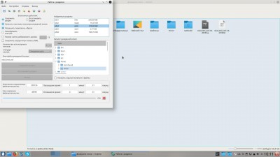

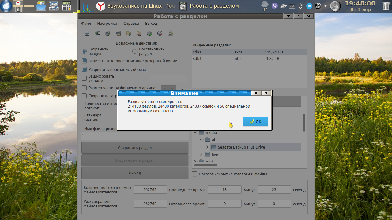

Вот не скажи. Я пробовал запустить раз Rosa-Freeze. Полчаса прождал, а потом просто её снёс.
qt5-fsarchiver делает копию за 3-4 минуты, в зависимости от степени сжатия, и используемой для этого утилиты.
Восстановление столько же времени занимает. Можно сделать разные по времени копии.

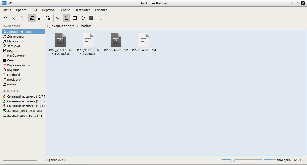

На картинке две копии раздела в 16 Гб, общим размером 5 Гб.
Одно из удобств, что созданием и восстановлением резервной копии можно убрать фрагментацию данных,
если накопилась постепенно.

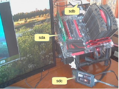

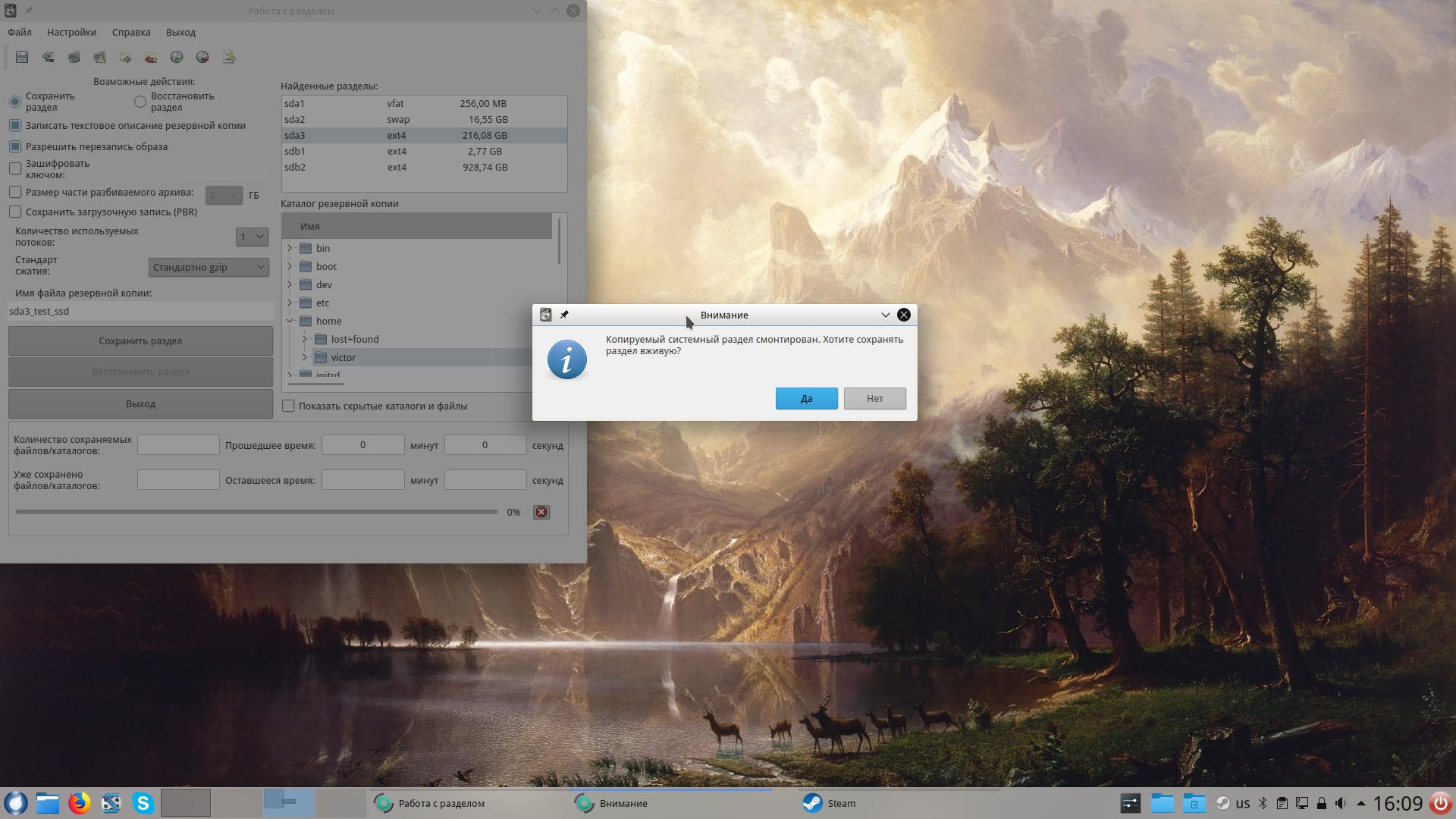

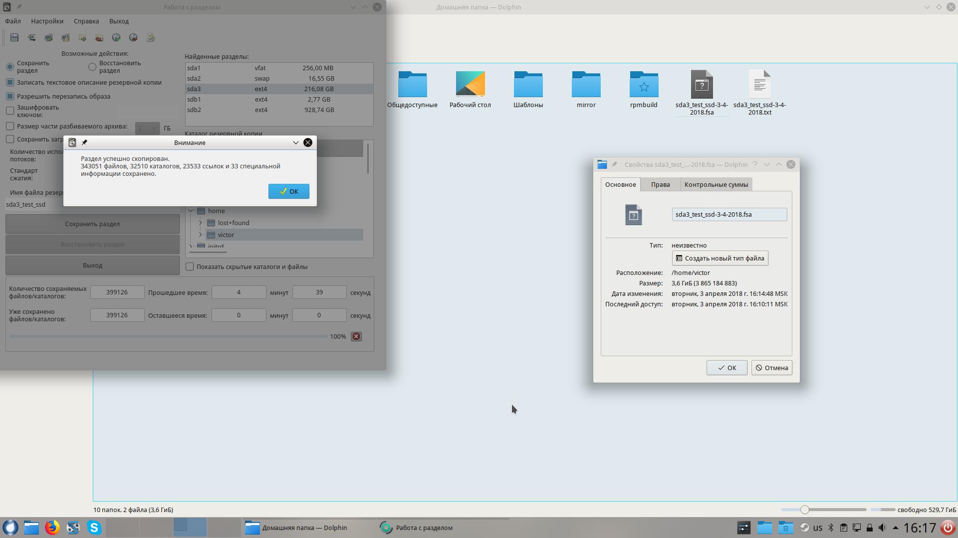

Итак, докладываю. Таки нашел старенький ССД на 64 Гб и даже подсоединил. Как подсоединял - это уже отдельная псня ибо пару лет уже не имею в комплектации устройств, подключаемых по САТА, все на свете позабыл... :lol: Ну, в итоге получилось вот что:
Ну, да, да, sdc с двумя проводами, конечно, лишний, но экспериментируем же...
Ну, теперь сам процесс.
1. С помощью qt5-fsarchiver

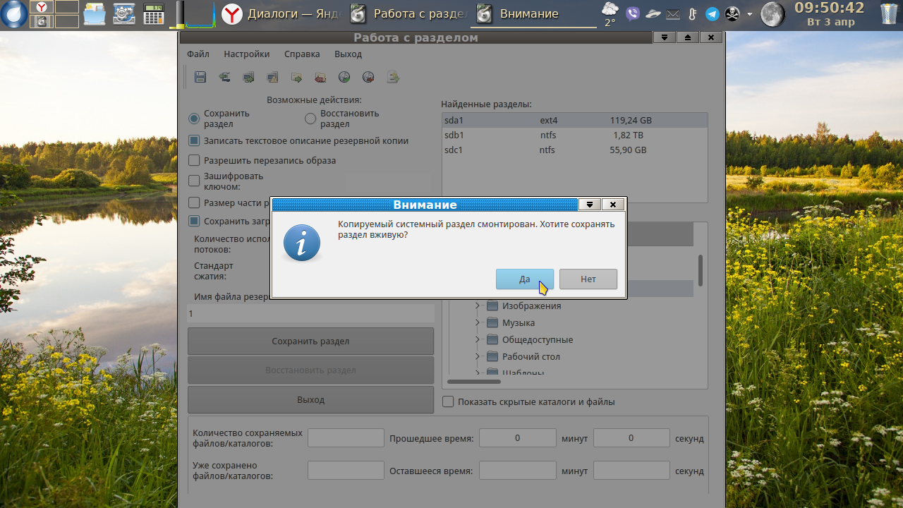

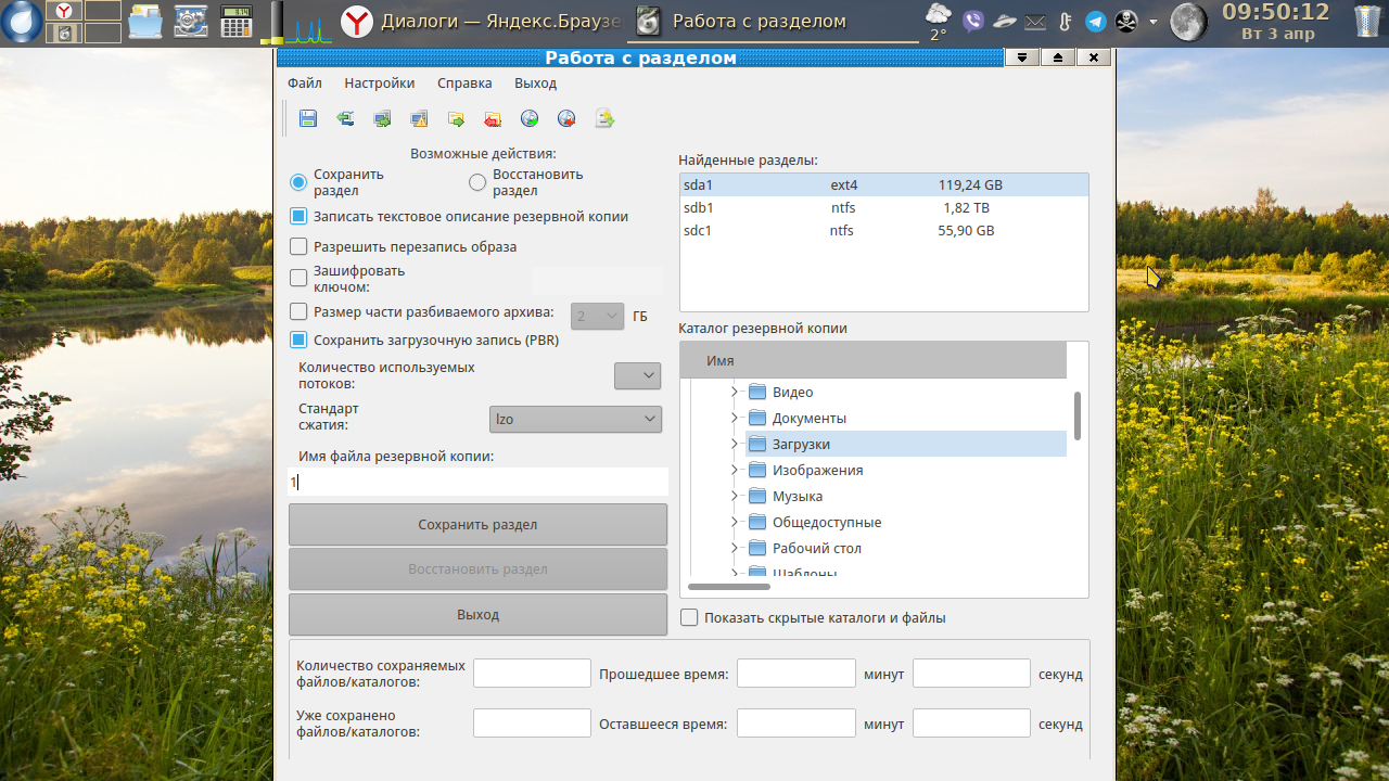

Вот так настроил перед началом процесса:
Получил вот такое предупреждение:

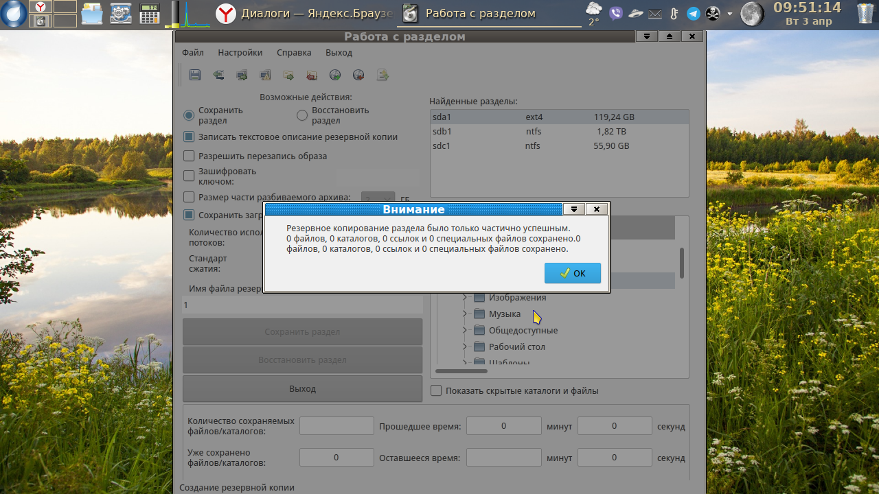

которое мною было проигнорировано. Возможно, напрасно... Ибо в итоге получил вот что:

dragon писал(а): 03 апр 2018, 11:59 Ну, теперь сам процесс.
Что вполне ожидаемо.
Вы ведь не размечали диск при установке.
Вот и не удалось сохранить все это хозяйство.
При установке обычно размечается диск, и для системы нужно всего около 10 Гб,
из которых обычно занято около 6 Гб.
И системный раздел отлично сохраняется и восстанавливается.
Вы же зафигачили всё в один раздел.
Так никто не делает.
Все данные пользователя хранятся на отдельном разделе, и всегда сохраняются в
неизменном виде при всяких переустановках или сбоях.
Так что фильмы и музыка с документами и так не теряются.
По разметке дисков, принятой в линукс, полно сведений в сети.
Для plasma5 я бы разметил
/ = 10 Гб.
Swap = оперативка плюс примерно 10 %.
/home = ну а ему остатки от 128 Гб.

Теперь по вашей неудавшейся резервной копии.
Возможно, всему вина то, что установили чекбокс «Сохранять загрузочную запись MBR».
Если установлен EFI, то естественно никакой MBR на диске нет, и отсюда ошибка.
Сейчас для теста запустил это же на компе с корнем на диске SSD 216 Гб,
и на работающей системе.
Получил резервную копию в 3.6 Гб.
Сделал фотки в время выполнения.
Четыре с половиной минуты на сохранение.

Блин, все равно не получилось. Уже просто тупо скопировал все настройки с Вашего скриншота, за исключением, разумеется, сохраняемого каталога, каталога резервной копии и имени файла резервной копии. Та же картина... :(
Сообщения: 8389
Re: Устранение неверного отображения размера системного диска и вопросы бэкапа
dragon писал(а): 03 апр 2018, 17:04 Блин, все равно не получилось. Уже просто тупо скопировал все настройки с Вашего скриншота, за исключением, разумеется, сохраняемого каталога, каталога резервной копии и имени файла резервной копии. Та же картина... :(
Как раз в каталоге сохранения и проблема.
Программа не работает с русскими именами каталогов.
Попробуйте в домашнем сохранить, или с цифровым именем.
Я себе делаю скрытую папку .backup и туда сохраняю.
dragon
Сообщения: 529
Сообщение dragon »
VictorR2007 писал(а): 03 апр 2018, 18:29 Как раз в каталоге сохранения и проблема.
Ура, получилось! :Yahoo!:
Ну, долгонько писалось, конечно - 13 мин. Но оно ж не ежедневно и даже не ежемесячно (даже при моем сумасбродстве)... Размер файла получился 7,2 Гб - аккурат на 8 Гб флешку влезет, и покупать ничего не надо...
Огромное спасибо за помощь и долготерпение! Хотя к утилите dd еще остались вопросы, но основная задача решена.
