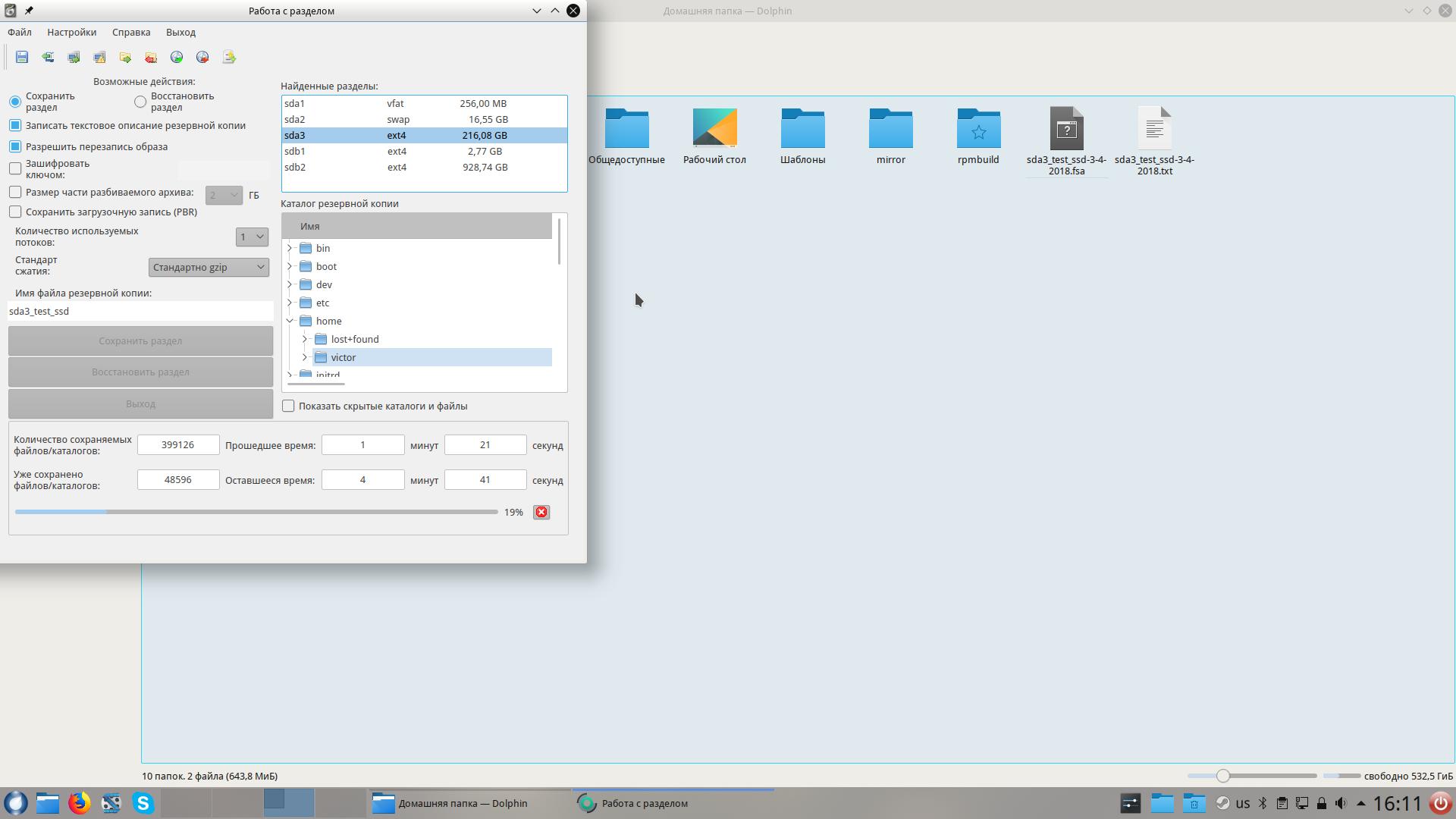

Вот не скажи. Я пробовал запустить раз Rosa-Freeze. Полчаса прождал, а потом просто её снёс.Yamah писал(а): 02 апр 2018, 18:10 Систему проще восстанавливать не из таких бэкапов, а из снапшотов. Или установить Rosa-Freeze (правда я ей никогда не пользовался).
qt5-fsarchiver делает копию за 3-4 минуты, в зависимости от степени сжатия, и используемой для этого утилиты.
Восстановление столько же времени занимает. Можно сделать разные по времени копии.
На картинке две копии раздела в 16 Гб, общим размером 5 Гб.
Одно из удобств, что созданием и восстановлением резервной копии можно убрать фрагментацию данных,
если накопилась постепенно.
При критических обновлениях постоянно пользуюсь qt5-fsarchiver.
Когда собираю совсем уж экспериментальное.
Типа qt-5.11 бета.
Вчера накатил её на двух установках Росы,
так как отлично работает, а то пришлось бы запускать qt5-fsarchiver.
А про снапшоты я совсем молчу, так как это не для ext4.

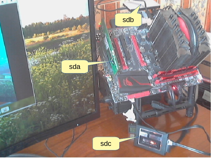

Итак, докладываю. Таки нашел старенький ССД на 64 Гб и даже подсоединил. Как подсоединял - это уже отдельная псня ибо пару лет уже не имею в комплектации устройств, подключаемых по САТА, все на свете позабыл...
Ну, в итоге получилось вот что:
Ну, да, да, sdc с двумя проводами, конечно, лишний, но экспериментируем же...

Теперь по вашей неудавшейся резервной копии.
Возможно, всему вина то, что установили чекбокс «Сохранять загрузочную запись MBR».
Если установлен EFI, то естественно никакой MBR на диске нет, и отсюда ошибка.
Сейчас для теста запустил это же на компе с корнем на диске SSD 216 Гб,
и на работающей системе.
Получил резервную копию в 3.6 Гб.
Сделал фотки в время выполнения.
Четыре с половиной минуты на сохранение.
