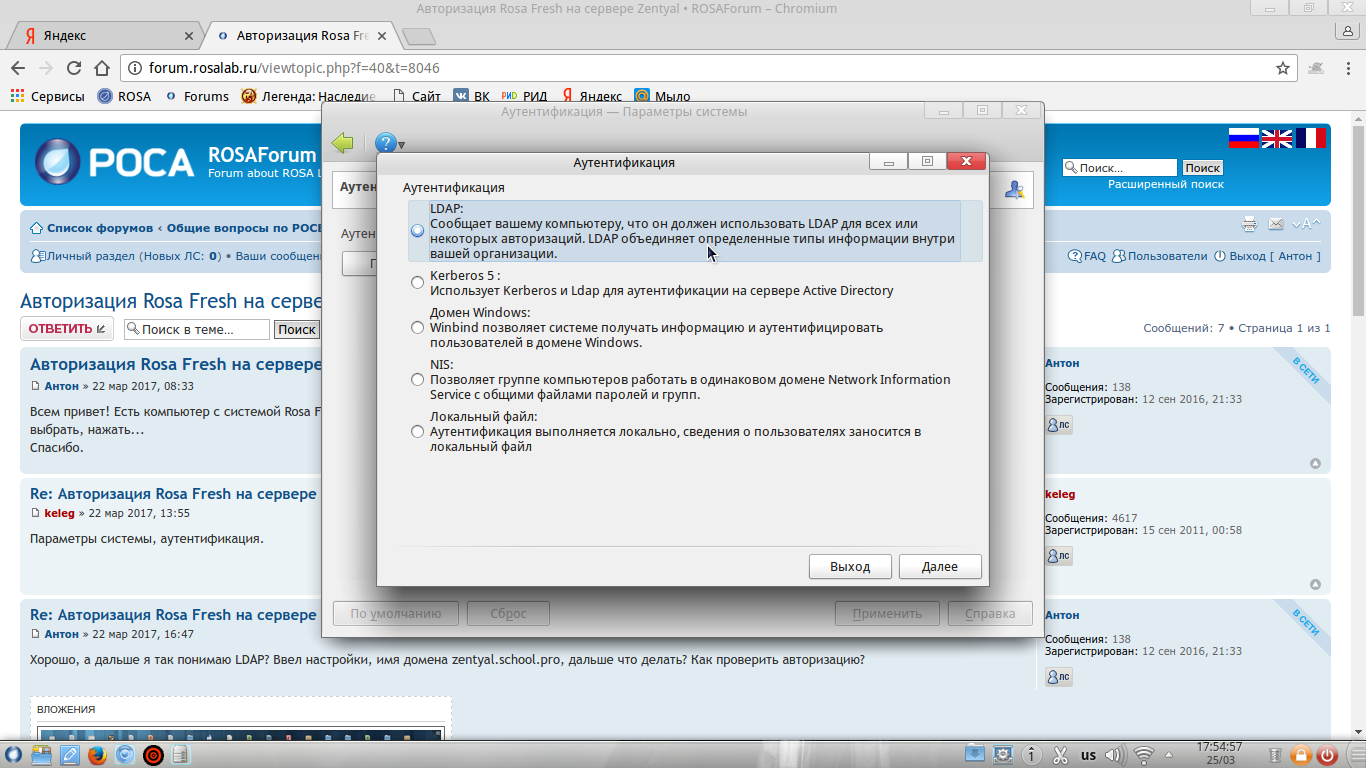

Всем привет! Есть компьютер с системой Rosa Fresh 8.1 kde. Есть сервер Zentyal 4.2. Вопрос: как авторизоваться в домене (имя zentyal.school.pro)? Что нужно выбрать, нажать...
Спасибо.
Сообщения: 4930
Re: Авторизация Rosa Fresh на сервере Zentyal
Параметры системы, аутентификация.

Хорошо, а дальше я так понимаю LDAP? Ввел настройки, имя домена zentyal.school.pro, дальше что делать? Как проверить авторизацию?

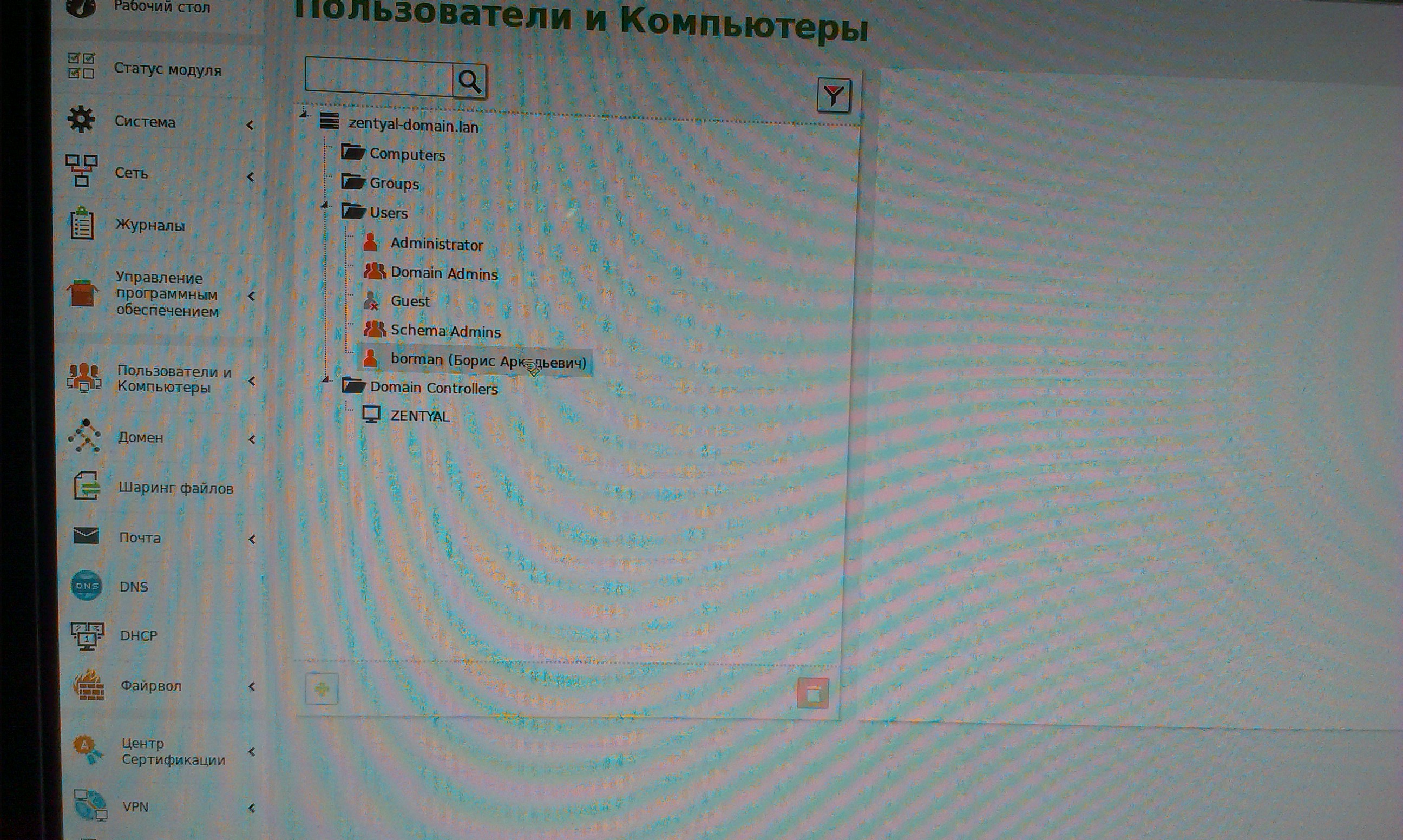

Переустановил zentyal server, теперь настройки такие:
Роль сервера: Контроллер домена
Realm: zentyal-domain.lan
NetBIOS domain name: zentyal-domain
NetBIOS-имя компьютера: zentyal
Описание сервера: Zentyal Server
https://localhost:8443
ip получает пока автоматом (dhcp)
Вопрос: как авторизовать на нем станцию с роса фреш

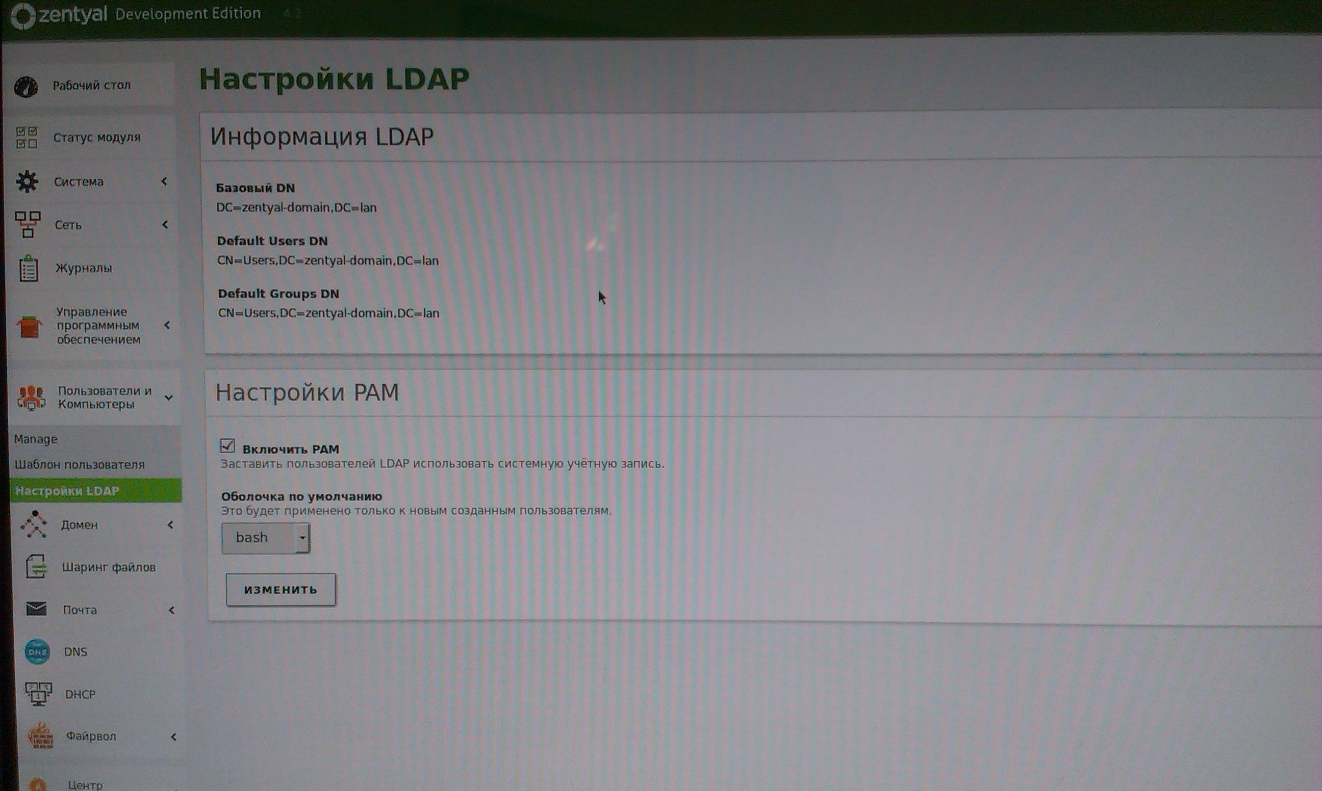

Выбираю на подключаемом компьютере Параметры системы - Аутентификация - LDAP вбиваю настройки, жму ок, скачивается пакет pam. перезагружаюсь. При перезапуске появляется новое окно, но под логином и паролем пользователя из zentyal не заходит.

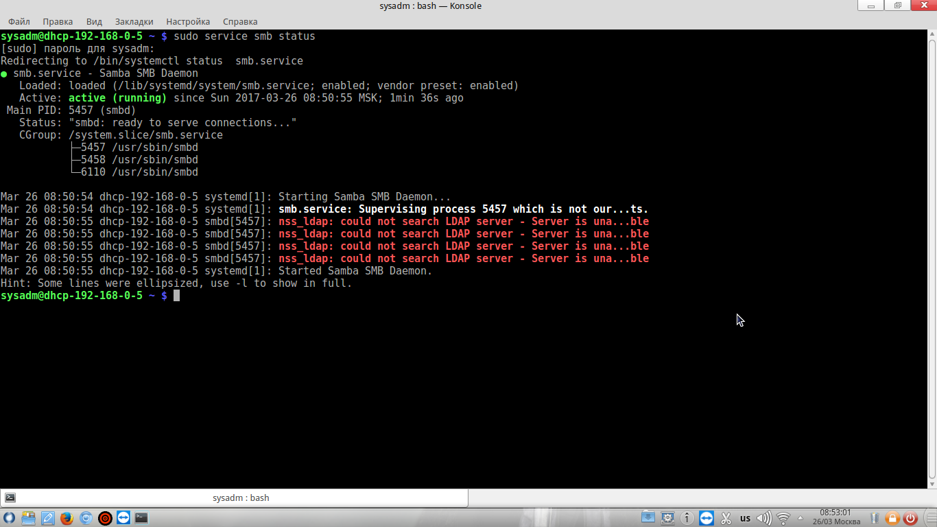

Как проверить?
Сообщения: 5318
Антон писал(а):Как проверить?
sudo service smb status

Сообщение Антон »
Вот вывод клиентской станции
Сообщения: 7752
Samba не может соединиться с LDAP.

Встает вопрос как решить проблему с samba, может переустановить? Но как?
Вот еще 1 вывод samba может не samba глючит, а по каким то причинам не доступен для данного компа сервер zentyal?
