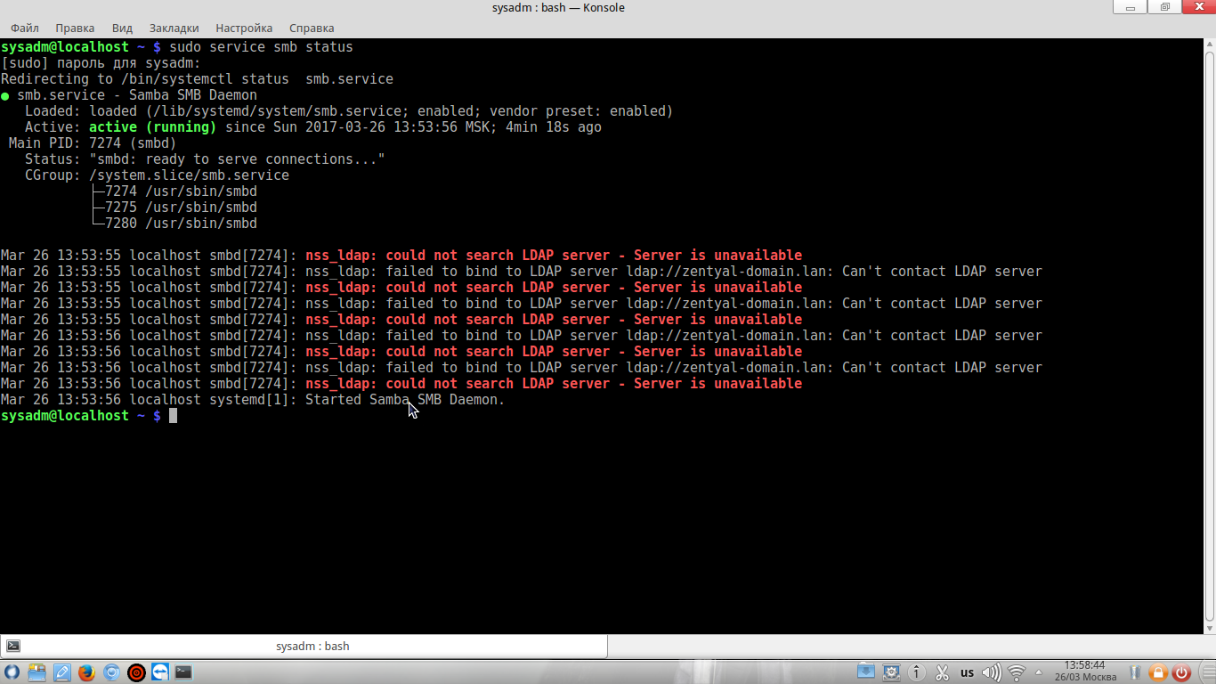

Barmalei писал(а):
Антон писал(а):Как проверить?
sudo service smb status
Вот вывод клиентской станции
Сообщения: 8447
Re: Авторизация Rosa Fresh на сервере Zentyal
Samba не может соединиться с LDAP.
Антон
Сообщения: 171
Зарегистрирован: 12 сен 2016, 21:33
Operating system: ROSA Desktop Fresh R8 KDE
Сообщение Антон »
VictorR2007 писал(а):Samba не может соединиться с LDAP.
А в чем можеть быть проблема?

Встает вопрос как решить проблему с samba, может переустановить? Но как?
Вот еще 1 вывод samba может не samba глючит, а по каким то причинам не доступен для данного компа сервер zentyal?
