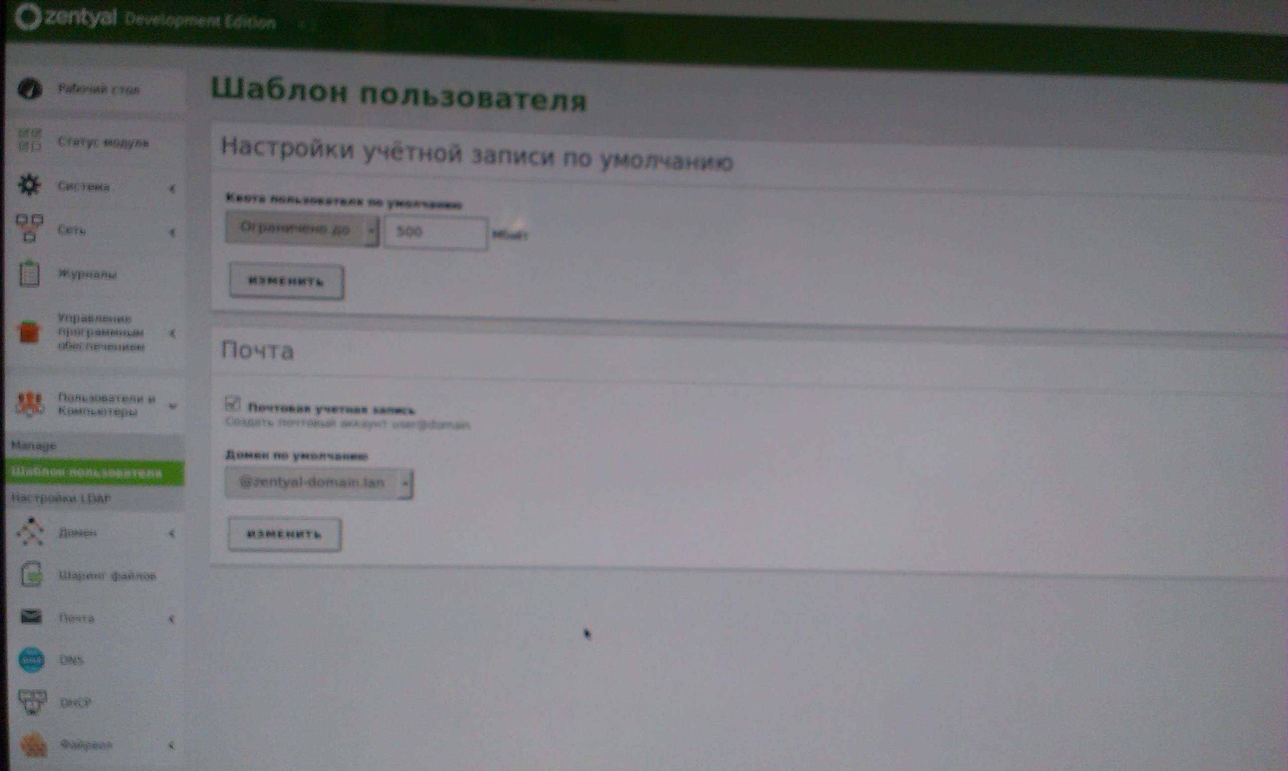

Переустановил zentyal server, теперь настройки такие:
Роль сервера: Контроллер домена
Realm: zentyal-domain.lan
NetBIOS domain name: zentyal-domain
NetBIOS-имя компьютера: zentyal
Описание сервера: Zentyal Server
https://localhost:8443
ip получает пока автоматом (dhcp)
Вопрос: как авторизовать на нем станцию с роса фреш

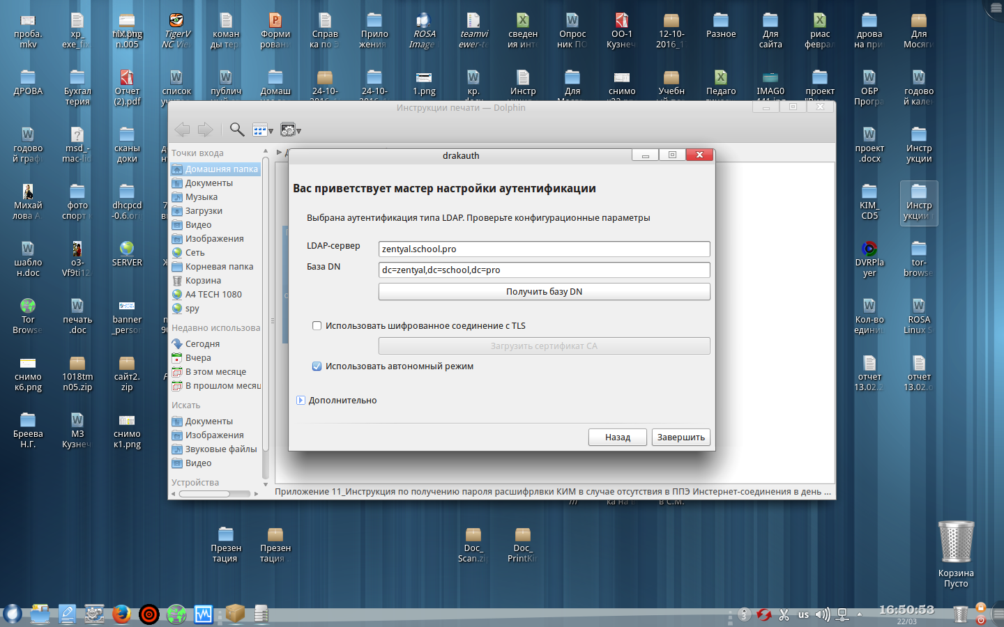

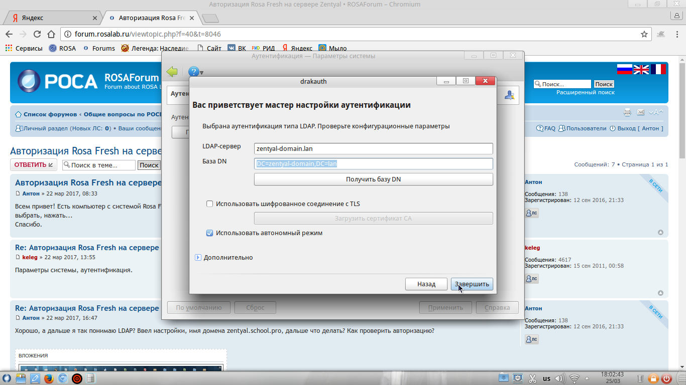

Выбираю на подключаемом компьютере Параметры системы - Аутентификация - LDAP вбиваю настройки, жму ок, скачивается пакет pam. перезагружаюсь. При перезапуске появляется новое окно, но под логином и паролем пользователя из zentyal не заходит.

А у вас указан автономный режим. Так и должно быть?
Re: Авторизация Rosa Fresh на сервере Zentyal
Это значение по умолчанию стоит, незнаю зачем оно...VictorR2007 писал(а):А у вас указан автономный режим. Так и должно быть?
- Сообщения: 7753
Просто при автономном режиме не должно быть соединения (обычно).
Вообщем с этой галкой или без нее в моем случае разницы ни какой, может надо какие нибудь настройки дополнительно на клиентской машине делать?VictorR2007 писал(а):Просто при автономном режиме не должно быть соединения (обычно).
