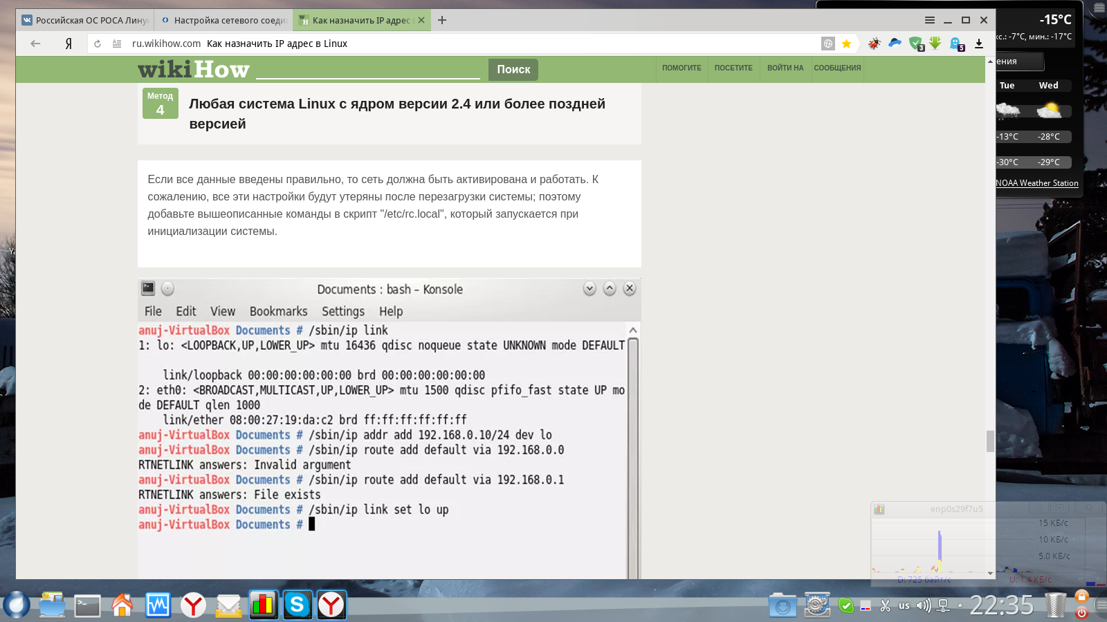

Нашёл вот такие команды для установки IP-адреса:
/sbin/ip link - команда для открытия сетевых интерфейсов.
/sbin/ip addr add 192.168.0.10/24 dev [ИМЯ_СЕТЕВОГО_ИНТЕРФЕЙСА] --- присвоение IP-адреса интерфейсу.
/sbin/ip route add default via [АДРЕС_ШЛЮЗА] --- адрес шлюза.
/sbin/ip link set [ИМЯ_СЕТЕВОГО_ИНТЕРФЕЙСА] up --- активация сетевого интерфейса.
Чтобы эти настройки не были утеряны после перезагрузки, рекомендуют добавить их в скрипт /etc/rc.local. Но такого файла я в системе не нашёл. Куда добавить?

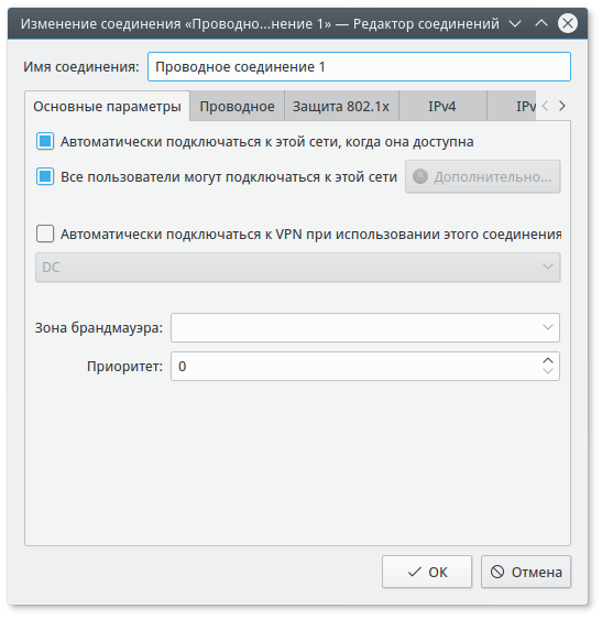

Re: Настройка сетевого соединения со статическим IP-адресом.
Чегой-то вы не туда копаете. Если KDE тыкаешь в соединения, в гаечный ключ и потом редактируешь.

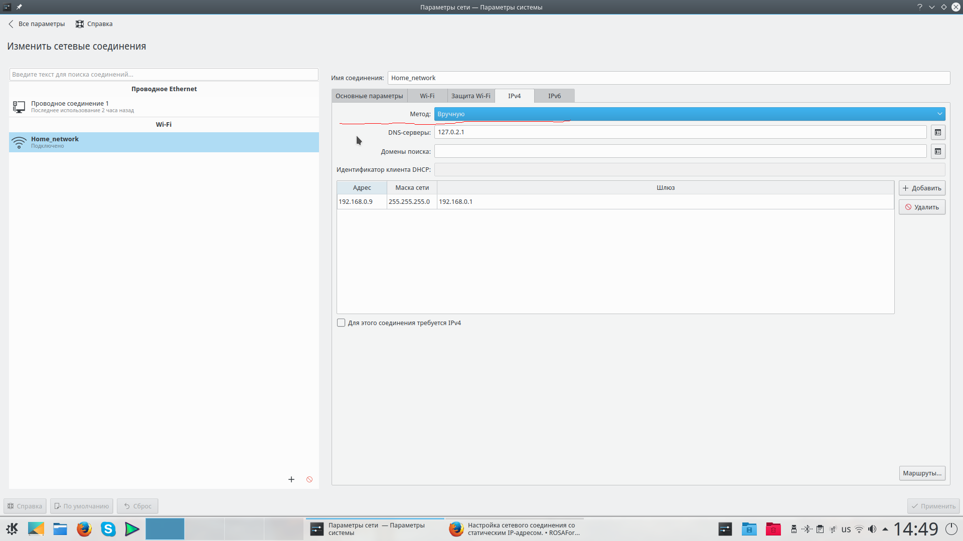

Поставить метод «Вручную», и появятся настройки статического адреса.
Отметил на картинке.

Я смотрел материал
http://ru.wikihow.com/назначить-IP-адрес-в-Linux
Там и сказано, что надо в скрипт добавить IP-адреса.

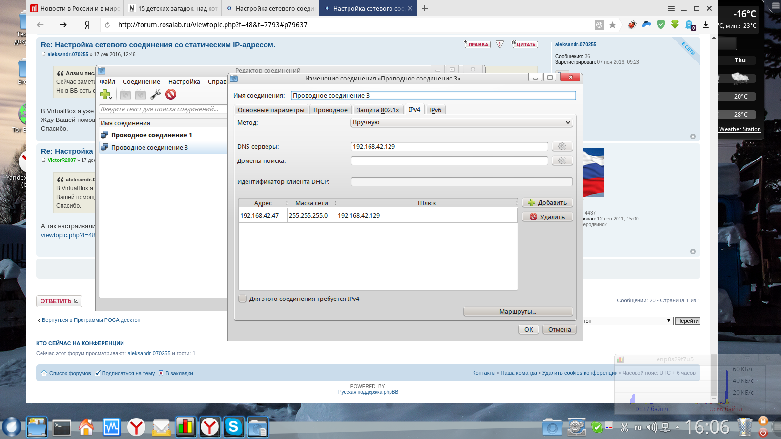

А так настраивали?
http://forum.rosalab.ru/viewtopic.php?f ... 793#p79637

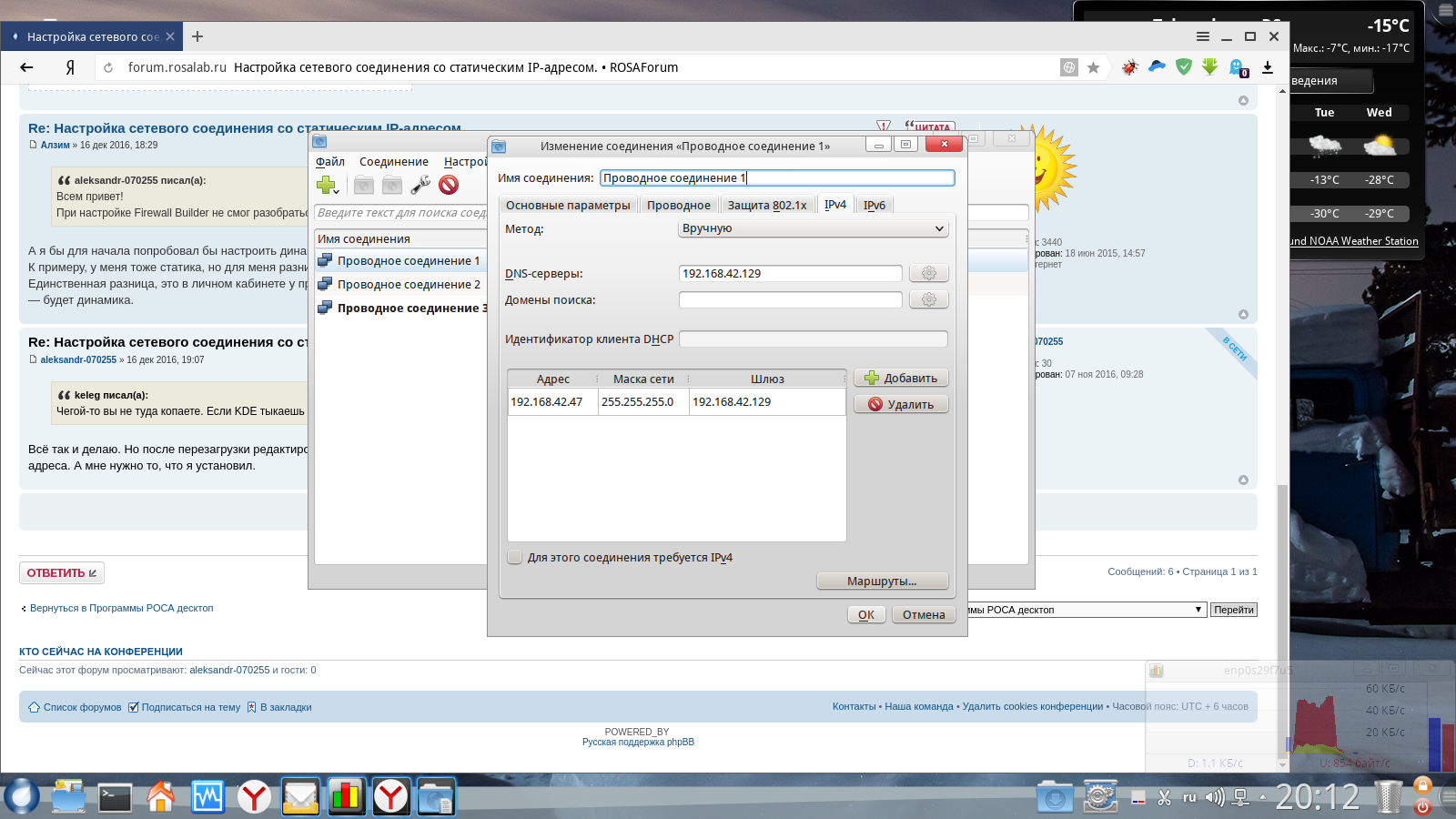

Это соединение я создал вчера:
aleksandr-070255
Сообщения: 69
Зарегистрирован: 07 ноя 2016, 06:28
Operating system: ROSA.FRESH.KDE.R8.x86_64
Сообщение aleksandr-070255 »

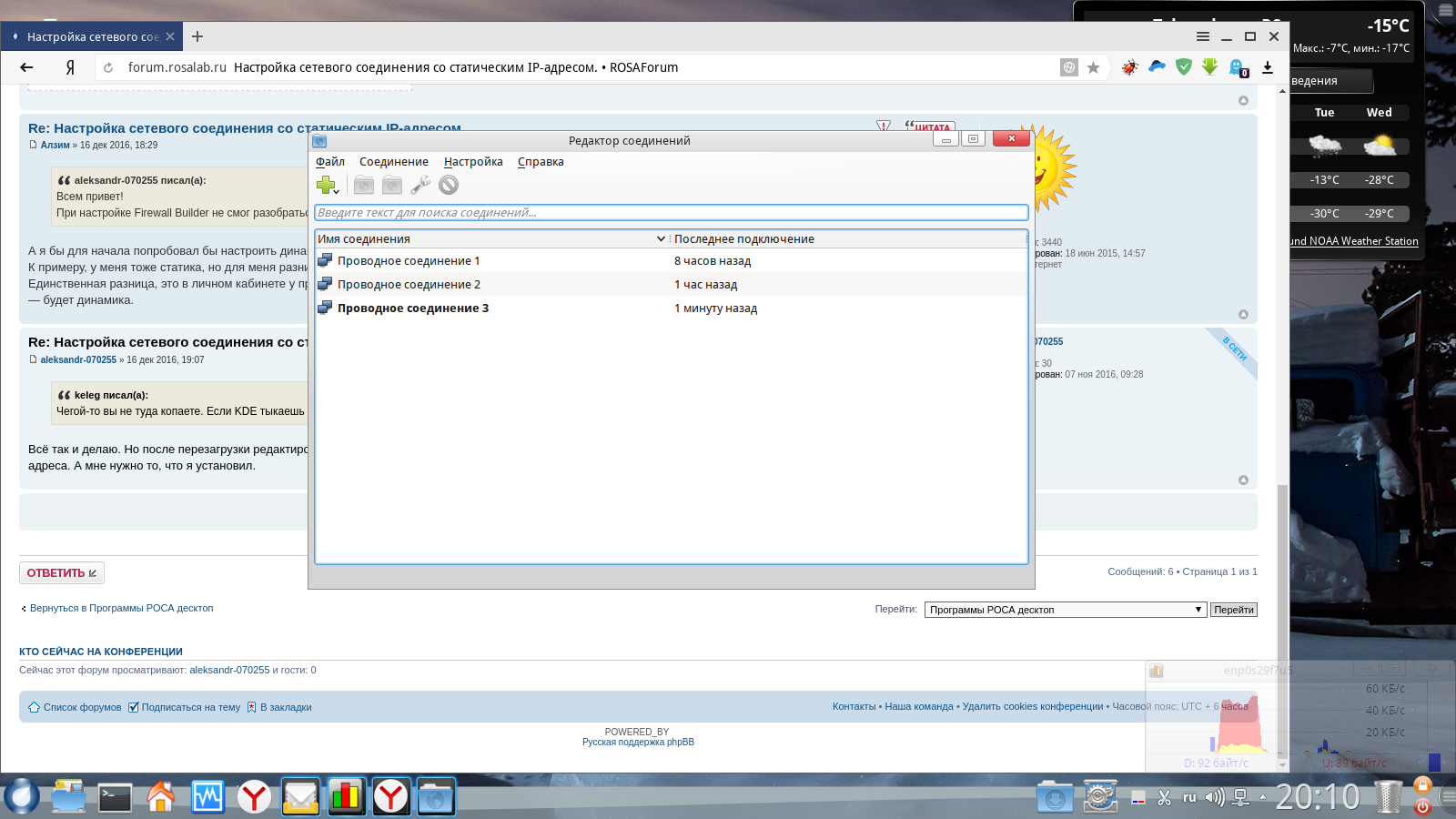

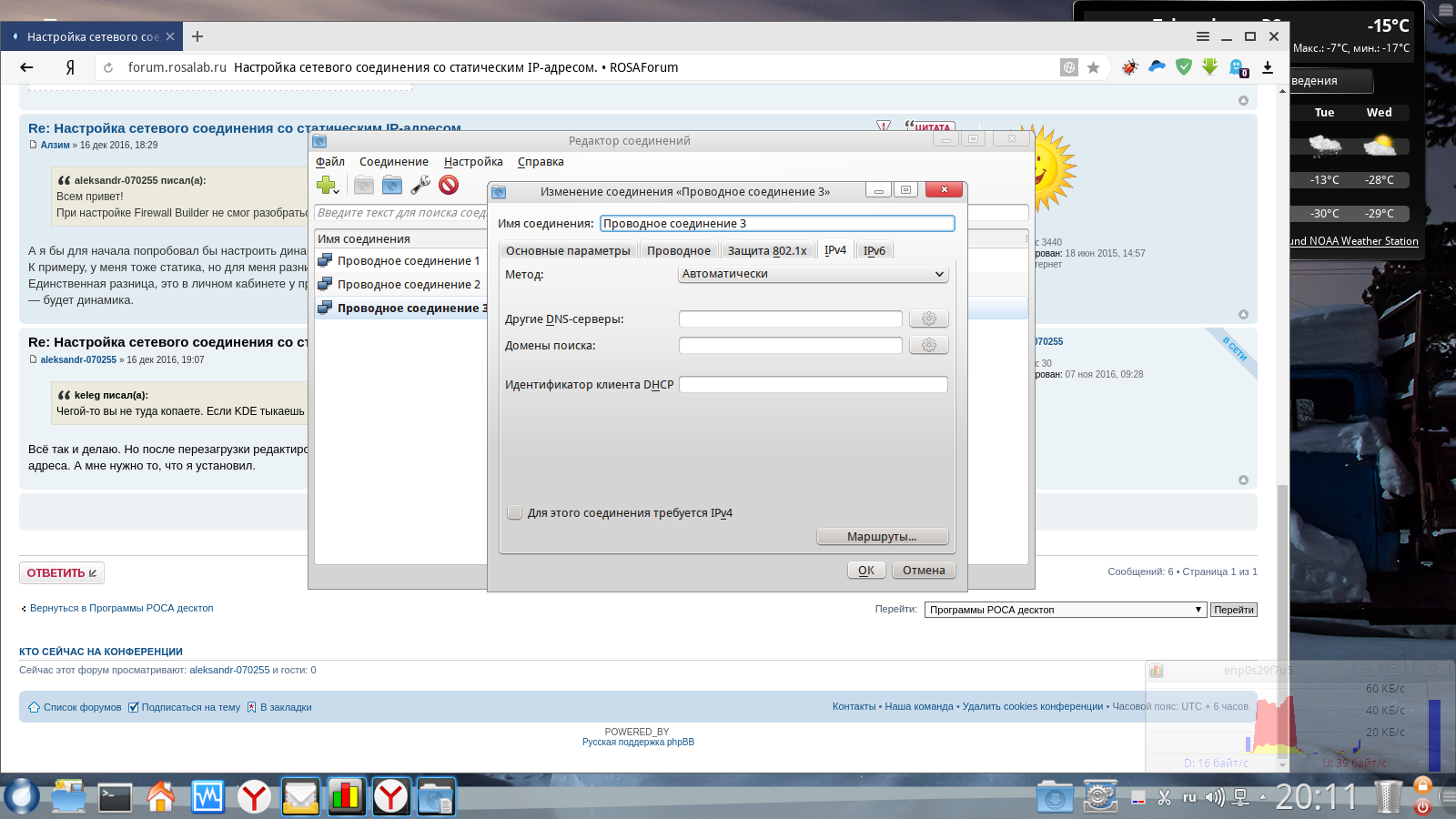

А это автоматически создалось сегодня. Вчерашнее осталось, но подключить его даже вручную невозможно. Только удалить.

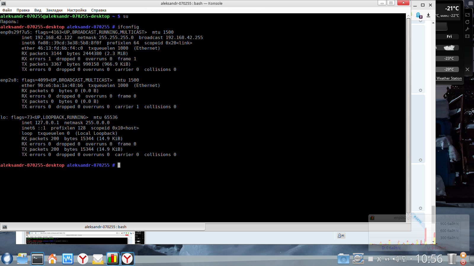

А дайте команду от рута
ifconfig
Что там выдаст?

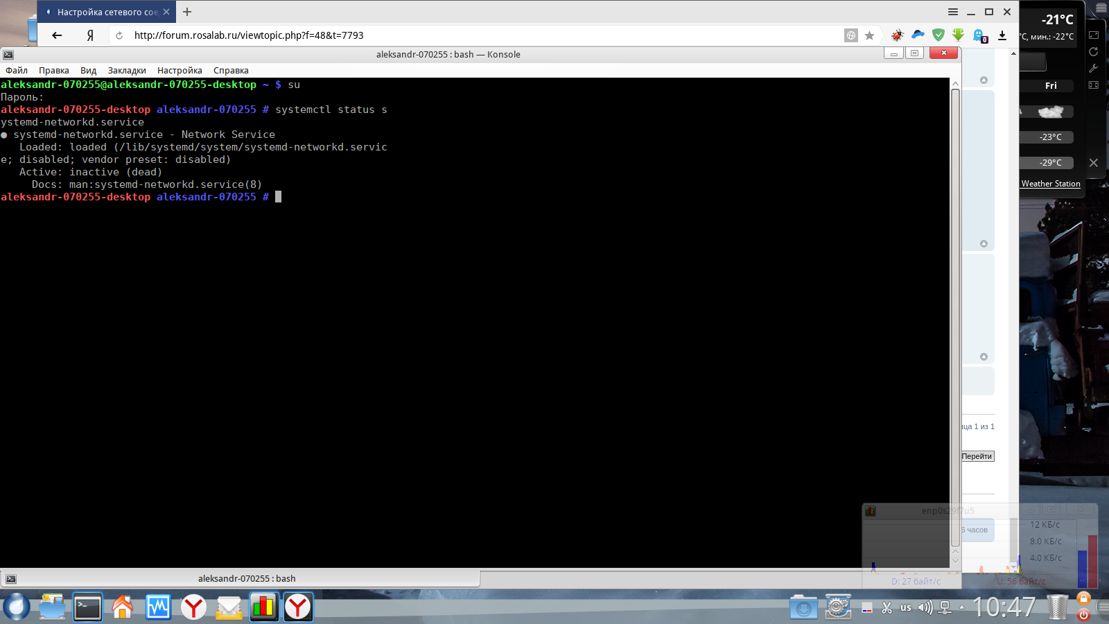

VictorR2007 писал(а):Ещё от рута дайте команду
systemctl status systemd-networkd.service
Что она скажет?
Вот такой ответ:

VictorR2007 писал(а):З.Ы.
ifconfig
Что там выдаст?
Сообщение hoopoe »
hoopoe писал(а):оно?
Да.
