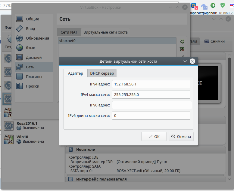

Re: Настройка сетевого соединения со статическим IP-адресом.
Сейчас заметил, что вы в ВиртуалБоксе настраиваете что-то.
Но в ВБ есть свои настройки.
aleksandr-070255
- Сообщения: 69
- Зарегистрирован: 07 ноя 2016, 06:28
В VirtualBox я уже всё настроил. Это отдельная тема. Сейчас я на жёстком диске постоянно для работы установил KDE и пытаюсь решить вышеизложенный вопрос. Жду Вашей помощи.Алзим писал(а):Сейчас заметил, что вы в ВиртуалБоксе настраиваете что-то.
Спасибо.
- Сообщения: 8106
А так настраивали?aleksandr-070255 писал(а):В VirtualBox я уже всё настроил. Это отдельная тема. Сейчас я на жёстком диске постоянно для работы установил KDE и пытаюсь решить вышеизложенный вопрос. Жду Вашей помощи.
Спасибо.
http://forum.rosalab.ru/viewtopic.php?f ... 793#p79637
Да.hoopoe писал(а):оно?
