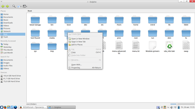

То есть пакет установлен, но не видна его работа.
Сообщения: 8447
Re: Открыть папку из под рута (актуально)
maxrexfax писал(а):То есть пакет установлен, но не видна его работа.
Это у вас на каком рабочем окружении?
На kde4 или kde5?
Кстати, прикладывайте файлы к сообщению.
Внизу есть кнопки, и если ими поиграть, будет доступна возможность приложить файлы.

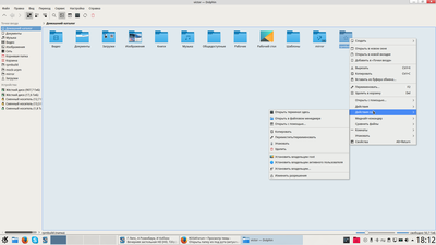

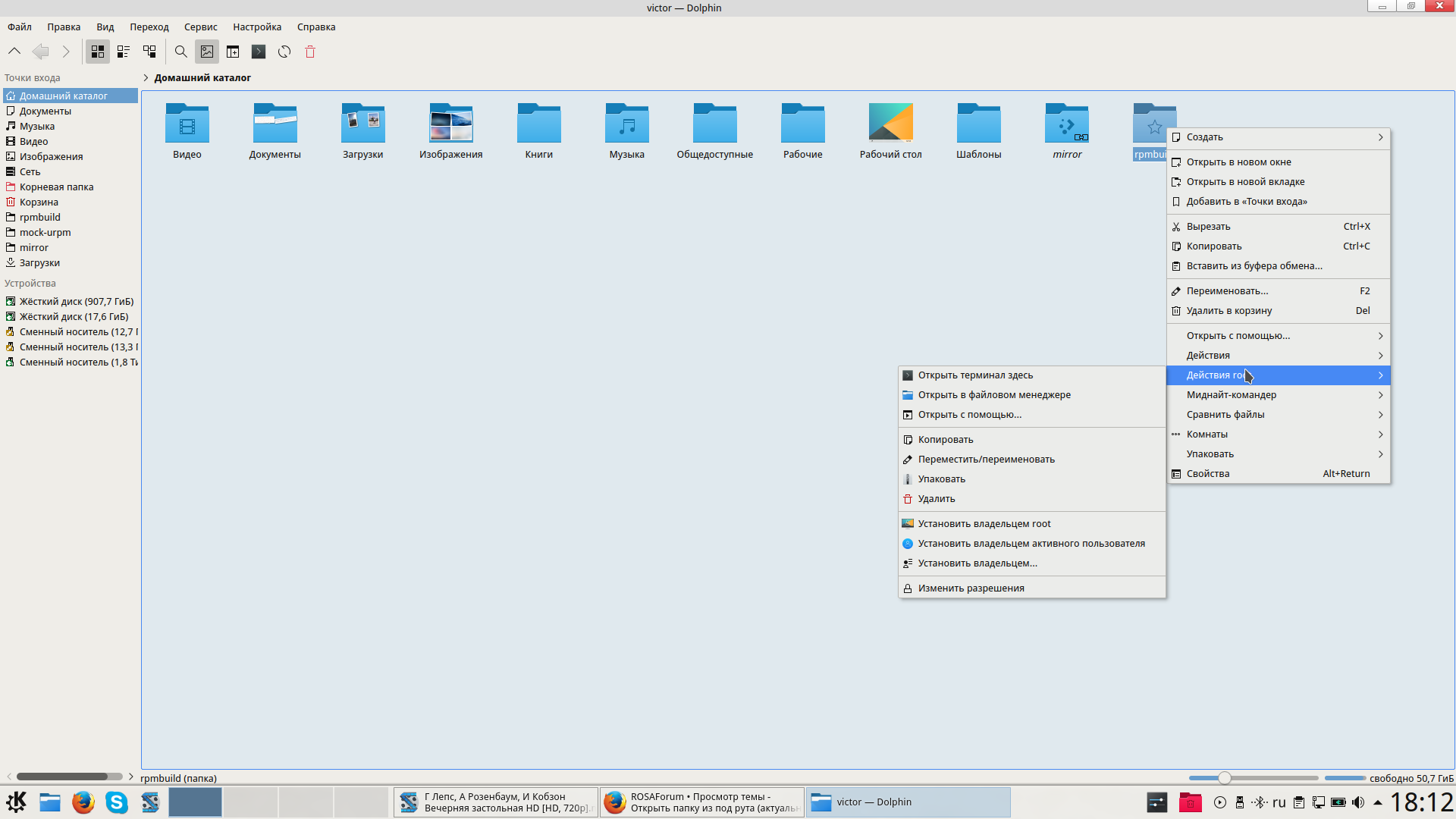

А по kde-rootactions-servicemenu, то должно быть так, как на приложенном фото.
Буду признателен, если ещё кто-нибудь установит этот пакет и проверит.
Если будут проблемы, буду его исправлять.
Парни, если не лень, проверьте пожалуйста.

У вас на приложенной картинке странная надпись в контекстном меню.
На русском всегда слово «Упаковать»,
у вас «Сжать».
Немного странно для меня.
Откуда появилось такое слово?
К теме не относится, но просто интересно.
Другая локаль?

На скриншоте, выложенном топикстартером (почему-то и зачем-то на сторонний ресурс с идиотской рекламой) видно, что у него запущена среда либо LXQt, либо MATE и соответственно файловый менеджер не Dolphin.
