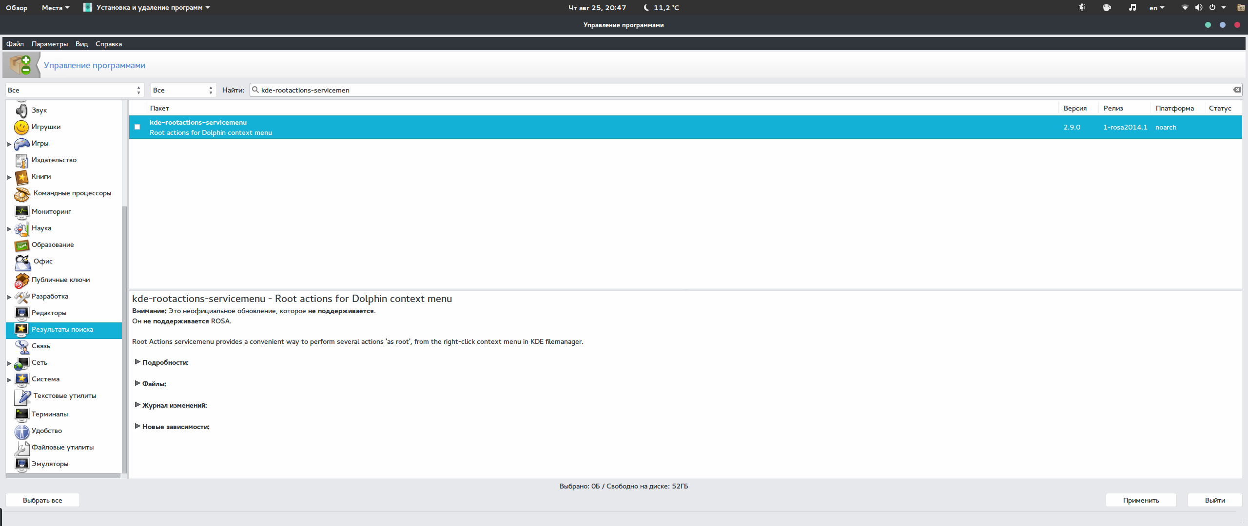

При попытке перехода по ссылке http://kde-apps.org/content/show.php?content=72762 попадаю на урл https://www.linux-apps.com/browse/ord/latest/, а вот за название вашего дополнения спасибо kde-rootactions-servicemenu - установился. Но в меню ее не видно. Сейчас приложу скрин.

Скорее всего у вас в управлении программами выставлено «Пакеты с графическим и т.п.»
Можно заменить на «Все», и станут видны все доступные пакеты.
Ещё можно установить командой
Если не будет проблем, или наоборот они возникнут, сообщите пожалуйста.
urpmi kde-rootactions-servicemenu- VictorR2007

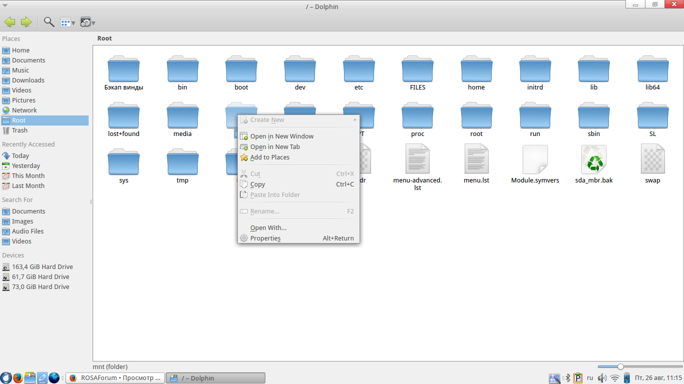

Кстати, прикладывайте файлы к сообщению.
Внизу есть кнопки, и если ими поиграть, будет доступна возможность приложить файлы.
А по kde-rootactions-servicemenu, то должно быть так, как на приложенном фото.
Буду признателен, если ещё кто-нибудь установит этот пакет и проверит.
Если будут проблемы, буду его исправлять.
Парни, если не лень, проверьте пожалуйста.
