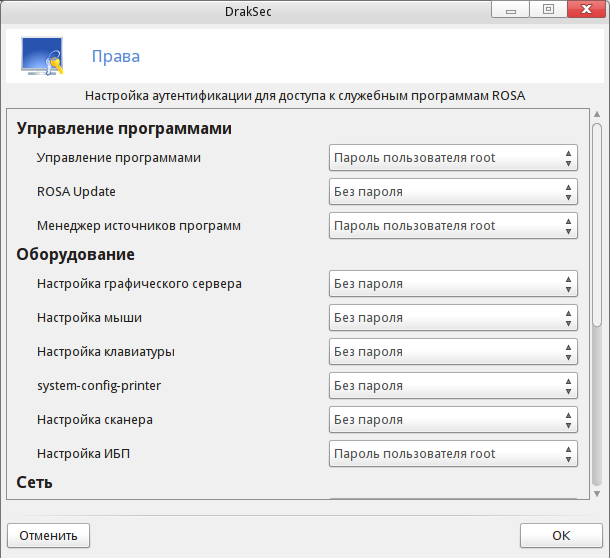

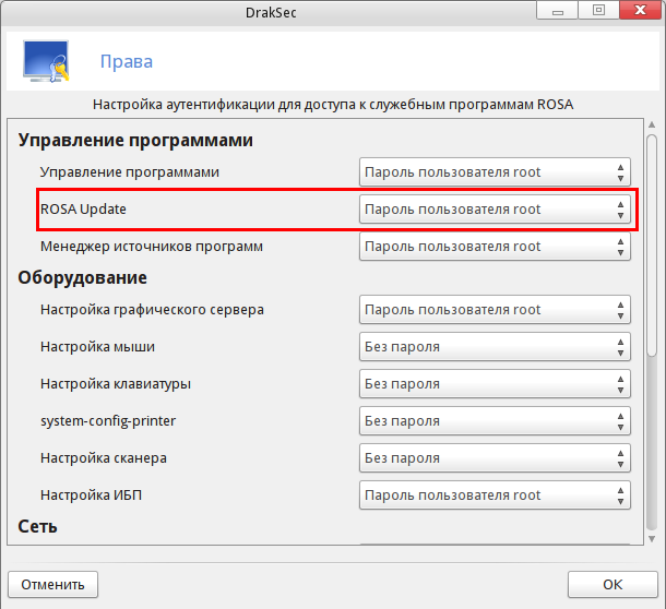

Это ваш пользователь в группе wheel.
Если не нравится, можно убрать его оттуда или просто поменять некоторые параметры
в "Настройка рабочего стола" -> "Настройка аутентификации для утолит Роса".

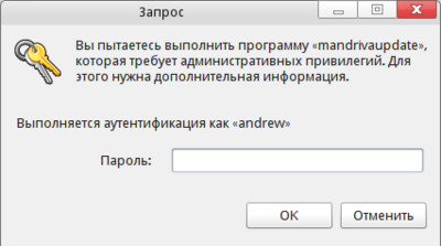

Извините, но что эта за группа wheel? Попробую ещё раз объяснить ситуацию. Включаю компьютер, загружается ROSA, ввожу пароль обычного пользователя, далее после того как загрузилась ROSA, жму на иконку "Настройка рабочего стола" затем к примеру нажимаю на "Установка и удаления программ", потом появляется окно с запросом ввести пароль root - ставлю "отмена". Проходит некоторое время и повторяю тоже самое - жму на иконку "Настройка рабочего стола" затем к примеру нажимаю на "Установка и удаления программ", а пароль root ужо не требуется - вхожу без пароля в "Установка и удаления программ". До этого я пароль root нигде не вводил. Это и есть группа wheel? Интересные у неё права суперпользователя.

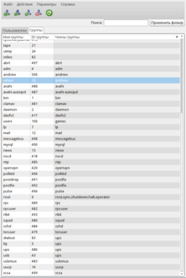

Сообщения: 1127
Re: Root
Она по-умолчанию включена. Смотри "управление пользователями" в настройках он же userdrake
Aesculapius
Сообщения: 279
Откуда: Оттуда/From there
Re: Root
Сообщение Aesculapius »

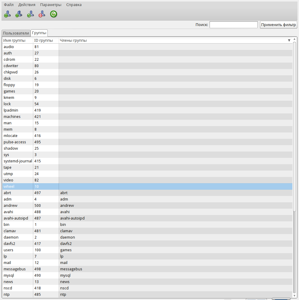

tverskoy писал(а):Она по-умолчанию включена. Смотри "управление пользователями" в настройках он же userdrake
Спасибо. А дальше что? Убрать из группы wheel и всё?
Re: Root
Угу. Насколько понимаю, это для первого юзера сделано, который систему ставит и считается как-бы-немножко администратором.
Второго завести и все нормально защищено под ним будет.

Я не знаю что такое rpmdrak, но знаю "drakrpm-edit-media" и "mandrivaupdate". Уведомления об обновлениях с самого начала появлялись без всякого пароля. На днях сделал так:
И где запрос пароля root?
Сообщения: 1127
Re: Root
из группы wheel удалился?

tverskoy писал(а):из группы wheel удалился?
Если Вы имеете ввиду в userdrake, то, похоже, да.
