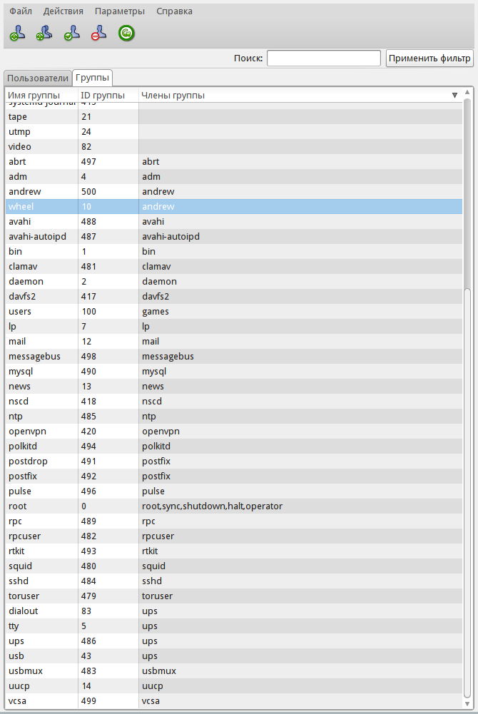

Недавно заметил, что пароль root иногда не требуется при входе туда где ранее он был нужен, например: утилита настройки оборудования, менеджер источников обновления, установка и удаления программ и т.д. В консоли root запрашивается и причём всегда. Что это может быть?
Сообщения: 7922
Re: Root
Это ваш пользователь в группе wheel.
Если не нравится, можно убрать его оттуда или просто поменять некоторые параметры
в "Настройка рабочего стола" -> "Настройка аутентификации для утолит Роса".

Aesculapius писал(а):Извините, но что эта за группа wheel?
http://forum.rosalab.ru/viewtopic.php?f ... eel#p24855

Всё это познавательно конечно только как мне удалить себя из этой группы. И себя туда не включал.
Сообщения: 1127
Re: Root
Она по-умолчанию включена. Смотри "управление пользователями" в настройках он же userdrake

tverskoy писал(а):Она по-умолчанию включена. Смотри "управление пользователями" в настройках он же userdrake
Спасибо. А дальше что? Убрать из группы wheel и всё?
Сообщения: 4939
Re: Root
Угу. Насколько понимаю, это для первого юзера сделано, который систему ставит и считается как-бы-немножко администратором.
Второго завести и все нормально защищено под ним будет.
