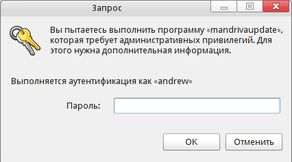

Недавно заметил, что пароль root иногда не требуется при входе туда где ранее он был нужен, например: утилита настройки оборудования, менеджер источников обновления, установка и удаления программ и т.д. В консоли root запрашивается и причём всегда. Что это может быть?

Ну наконец-то! Поняли о чём речь. А то непонятно зачем второй пользователь? Что, уже недостаточно обычной схемы "суперпользователь (root) и обычный пользователь" для требуемой безопасности?
Я не знаю что такое rpmdrak, но знаю "drakrpm-edit-media" и "mandrivaupdate". Уведомления об обновлениях с самого начала появлялись без всякого пароля. На днях сделал так:
И где запрос пароля root?
