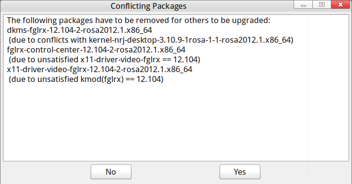

Не хочу открывать новую тему. У меня вопрос, сегодня пришли обновления, но с одним условием: надо, как я понимаю, удалить драйверы графической карты?..
Но среди инсталируемых пакетов новых драйверов нет. Так и должно быть? Или еще не все пакеты пришли на зеркала?
ROSA Desktop Fresh R1 64bitRe: Проблема с обновлением системы
Подождите новых драйверов - должны быть 13.200-5
