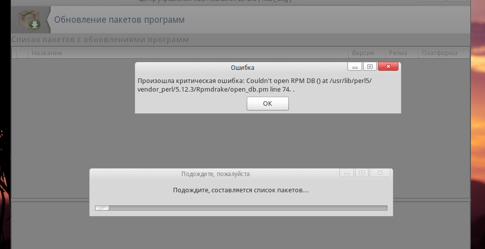

Доброго времени суток! Помогите разрешить ситуацию плиз.После обновления системы требовалась перезагрузка, ПК при перезагрузке завис (ждал очень долго), сделал холодный reboot, ну и вот проблема. Уж извините, понимаю, что для кого-то этот вопрос смешной и глупый, но что делать, Росой вплотную не занимаюсь...
Сделал снимок экрана для пущей информативности.
Спасибо!

От рута в консоли:
rm -f /var/lib/rpm/__db*
ну и попробовать потом:
rpm -vv --rebuilddb
