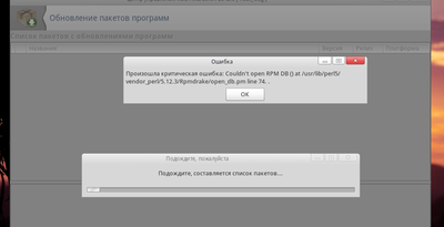

Доброго времени суток! Помогите разрешить ситуацию плиз.После обновления системы требовалась перезагрузка, ПК при перезагрузке завис (ждал очень долго), сделал холодный reboot, ну и вот проблема. Уж извините, понимаю, что для кого-то этот вопрос смешной и глупый, но что делать, Росой вплотную не занимаюсь...
Сделал снимок экрана для пущей информативности.
Спасибо!
Сообщения: 2682
Re: Проблема с обновлением системы
От рута в консоли:
rm -f /var/lib/rpm/__db*
ну и попробовать потом:
rpm -vv --rebuilddb

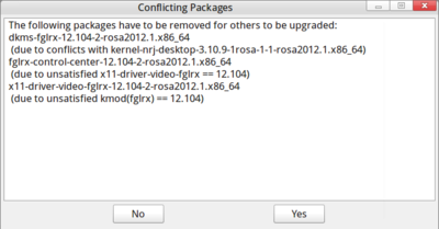

Не хочу открывать новую тему. У меня вопрос, сегодня пришли обновления, но с одним условием: надо, как я понимаю, удалить драйверы графической карты?..
Но среди инсталируемых пакетов новых драйверов нет. Так и должно быть? Или еще не все пакеты пришли на зеркала?

Подождите новых драйверов - должны быть 13.200-5

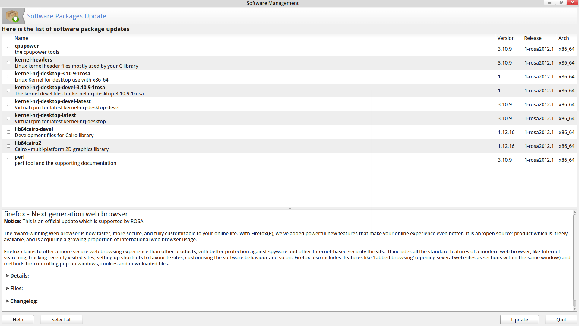

Драйвера собрались, обновился, загрузился со второго раза.
Еще вопрос есть. drakrpm-update почему-то на английском стал, это так задумано? Скриншоты можете выше посмотреть.
akdengi
Сообщения: 1381
Сообщение akdengi »
Фикс до вас недобрался еще значит drakrpm/urpmi
