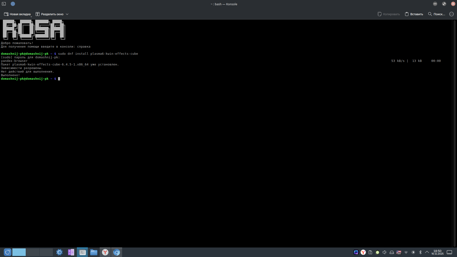

Убедитесь, что пакет plasma6-kwin-effects-cube установлен.

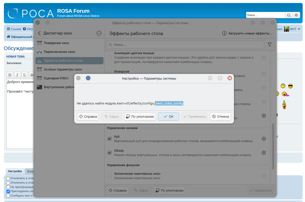

Проверил, установлен. Если устанавливать Росу 13, при этом обновления не накатывать, включить эффект получается. Потом можно было устанавливать обновы на ОС. НО, если установить ОС, накатить обновы, Куб пропадает. :unknown: Думал, что в 13.1 при чистой установке, этот баг починили.

MOT писал(а): 16 дек 2025, 18:54 Проверил, установлен. Если устанавливать Росу 13, при этом обновления не накатывать, включить эффект получается. Потом можно было устанавливать обновы на ОС. НО, если установить ОС, накатить обновы, Куб пропадает.
Понял проблему.
Её невозможно починить.
Если устанавливается Poса 13, там более ранняя версия plasma.
Этот эффект работает, так как там один и единственный пакет kwin.
Но начиная с версии plasma-6.4.х, теперь два разных kwin.
Основной kwin, который разрабатывается и он только wayland.
И ещё kwin-x11, у нас это пакет plasma6-kwin-x11.
Он для иксов.
Для эффекта куба осталась поддержка только для пакета kwin.
"kwin/effects/configs"
В этой строке
https://invent.kde.org/plasma/kdeplasma ... e=heads#L8
Не думаю что будет поддержка этого эффекта для иксов.
Плазма, которая выйдет в июне следующего года, будет последняя, в которой будут иксы.
Следующие только wayland.

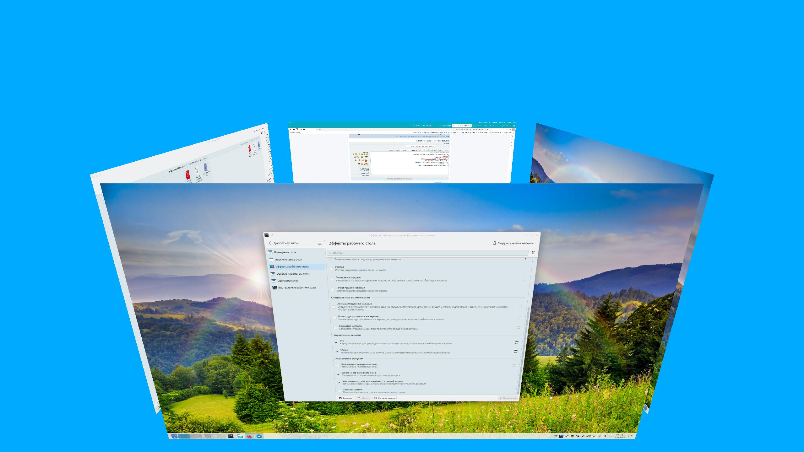

Проверил, под Wayland всё работает!
