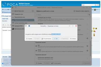

Произвёл "чистую" установку Росы 13.1 (Plasma 6). Пропал эффект переключения рабочих столов. Как можно его вернуть?
Пропал эффект "Куб" с рабочими столами
Доброго времени!

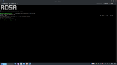

Убедитесь, что пакет plasma6-kwin-effects-cube установлен.MOT писал(а): 16 дек 2025, 17:56 Доброго времени!

Проверил, установлен. Если устанавливать Росу 13, при этом обновления не накатывать, включить эффект получается. Потом можно было устанавливать обновы на ОС. НО, если установить ОС, накатить обновы, Куб пропадает.VictorR2007 писал(а): 16 дек 2025, 18:45Убедитесь, что пакет plasma6-kwin-effects-cube установлен.MOT писал(а): 16 дек 2025, 17:56 Доброго времени!

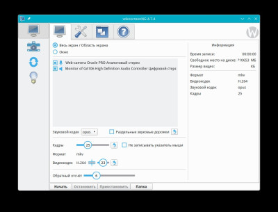

Для него же делаем замену.
Если запись без звука, достаточно spectacle.
Если нужна запись со звуком, то vokoscreen.

Вот, огромное спасибо, за совет!VictorR2007 писал(а): 16 дек 2025, 20:48Для него же делаем замену.

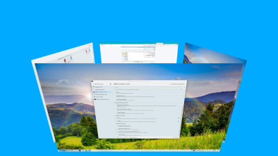

Проверил, под Wayland всё работает!VictorR2007 писал(а): 16 дек 2025, 20:12 У меня работает, но версия новее.
