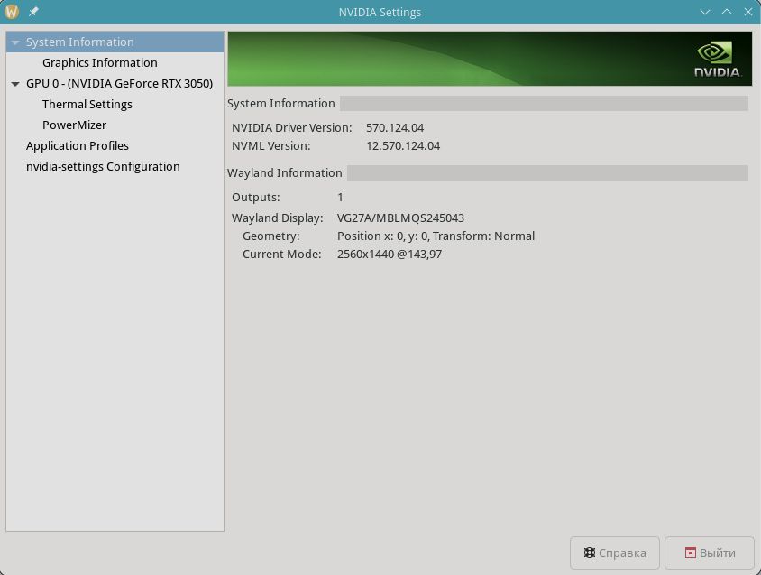

- Сообщения: 8184
Драйвера Nvidia на wayland
Что-то меня терзают смутные сомнения, что не скомпилились драйвера.
Вы ставили из реп x11_backports?
Если оттуда, попробуйте запустить команду
dkms autoinstallВообще, после установки драйверов из x11_backports, загрузка может быть долгой,
несколько минут, так как могут компилиться драйвера, если не скоппилились сразу.
Можно проверить наличие драйверов, скомпилились ли.
Приложу картинку, где они у меня.
Если они все же уже скомпилились, можно выполнить от рута команду dracut для образа ядра,
например для моего ядра, команда такая
dracut -f /boot/initrd-6.8.10-generic-3rosa2023.1-x86_64.img/lib/modules/6.8.10-generic-3rosa2023.1-x86_64/kernel/drivers/video/
В общем, похоже что пока драйвера не подхватились.

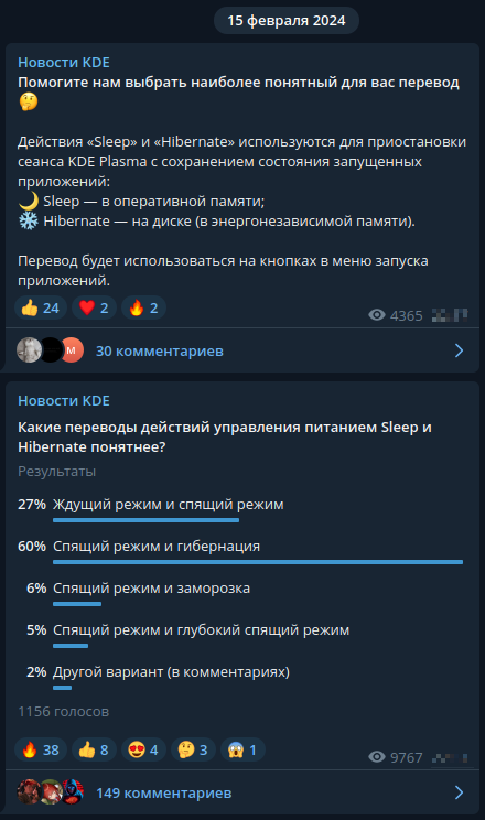

Re: Драйвера Nvidia на wayland
А сон убрали или в гибернацию переименовали?
Переименовали.

Окна работают нормально, но вот, к примеру, игра No Man's Sky выдаёт 5 фпс в стартовом меню, и в настройках отображает видюху как LLVM.
В панели Nvidia пишет что версия драйвера 575.57.08
а ещё, я не знаю вот спрашивать тут же или нет, но мне кажется после установки этого драйвера сменилась версия ядра или что-то такое, и теперь у меня ntfs диски не монтируются.
