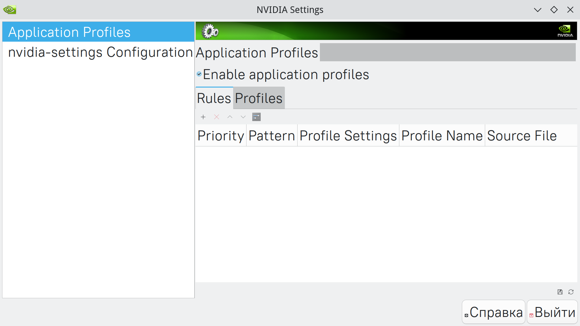

Похоже, что проблема с nvidia, потому что на ноуте с гибридной графикой окно настройки nvidia выглядит вот так

Странно, конечно. Вчера, перед обновой, смотрел список пакетов. Дров на Нвидиа, вроде не было. На версии 6.12.25, стоит последний обновлённый драйвер nvidia575-core-575.64.03-1.x86_64 - полёт с ним нормальный.
Accept Corp.
kartavenko
Сообщения: 517
Re: Ошибка в загрузке ядра РОСА Фреш 13.0 - Linux 6.12.34-generic-1rosa13-x86_64
Сообщение kartavenko »
Да, драйверов не было, но тем не менее похоже что то не так с модулем ядра.

kartavenko писал(а): 12 июл 2025, 10:59 Похоже, что проблема с nvidia, потому что на ноуте с гибридной графикой окно настройки nvidia выглядит вот так
Пакет nvidia575 переделывали.
https://abf.rosa.ru/build_lists/5456190
Может с ним будет исправлена проблема?

Значит он завтра в обновлениях появится?
kartavenko
Сообщения: 517
Да, драйвер nvidia на ноутбуке заработал

nvidia575 попал в репозиторий преждевременно, пока что удален из него. Появится при следующем обновлении ядер.
