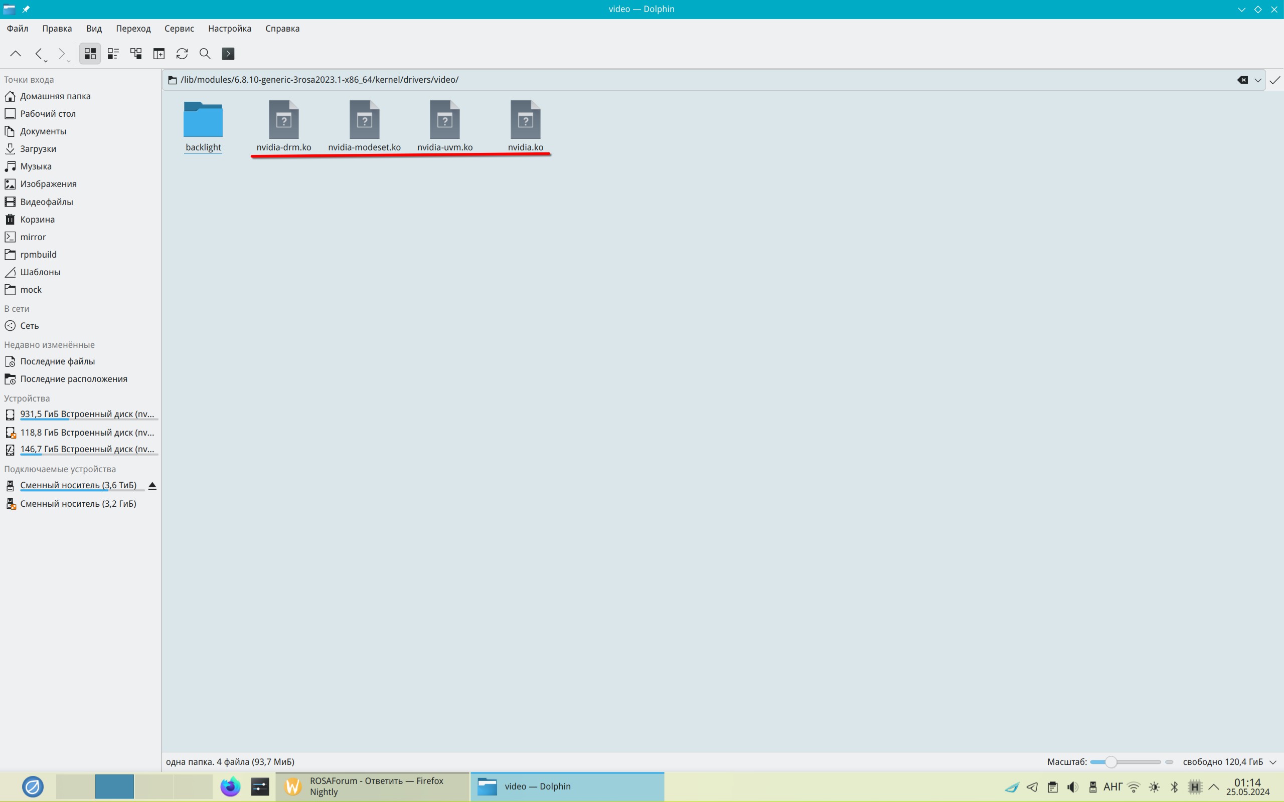

Можно проверить наличие драйверов, скомпилились ли.
Приложу картинку, где они у меня.
Если они все же уже скомпилились, можно выполнить от рута команду dracut для образа ядра,
например для моего ядра, команда такая
dracut -f /boot/initrd-6.8.10-generic-3rosa2023.1-x86_64.img
Модули nvidia на моём ядре лежат в
/lib/modules/6.8.10-generic-3rosa2023.1-x86_64/kernel/drivers/video/
В общем, похоже что пока драйвера не подхватились.

Команда "dracut " сработала, спасибо.
Сообщения: 8386
Драйвера Nvidia на wayland
Ily писал(а): 25 май 2024, 07:54 Команда "dracut " сработала, спасибо.
Когда обновляется ядро, тогда модули из dkms всегда сразу собираются и прописываются в ядро.
А вот уже при обновлении драйверов nvidia из dkms, или при переустановке,
бывает что пакеты установились, отработала команда dracut, но перед dracut,
не отрабатывает по какой то причине команда dkms install.
В таком случае компиляция модулей происходит при следующей перезагрузке.
Модули собираются, а команда dracut не запускается,
так как она запускалась во время установки пакетов,
а так как модули не скомпилились в тот момент,
она отработала в холостую.
И в итоге получается черный экран.
А запуск dracut все поправил.
