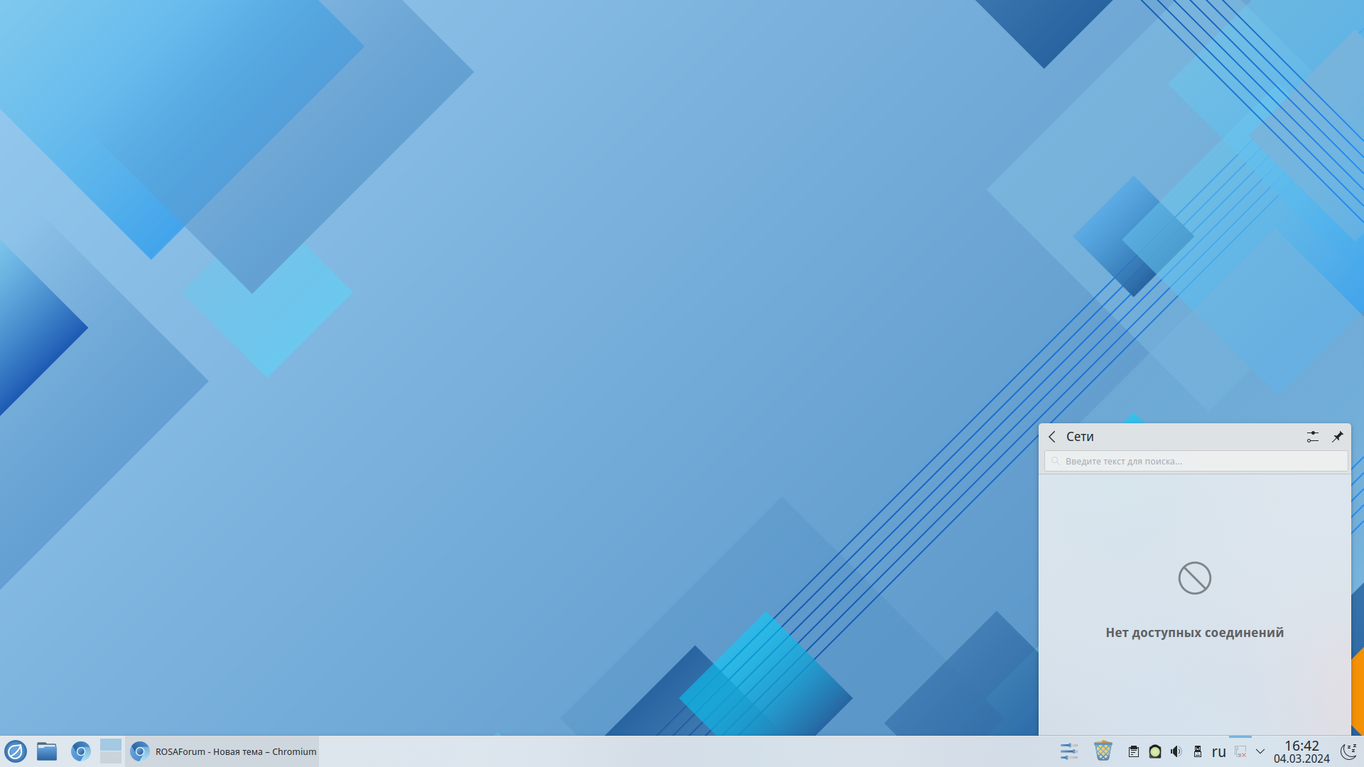

Все работало на РОСА Фреш R11. После установки РОСА Фреш 12.4 не работает сеть. В списке устройств сетевая карта видна но при этом нет доступных соединений. Через телефон (в режиме usb-modem) все подключается. Как запустить сеть через сетевую карту?

kerch писал(а): 04 мар 2024, 16:48 нет доступных соединений.
А установить сеть через интегрированную?
ядро последнее поставить или драйверы...
