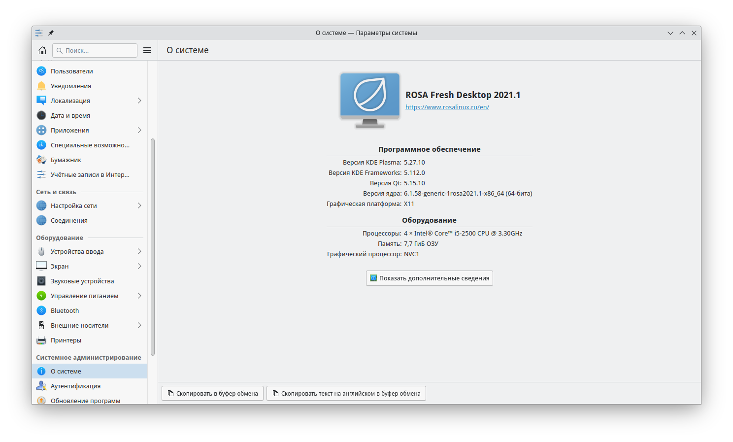

Все работало на РОСА Фреш R11. После установки РОСА Фреш 12.4 не работает сеть. В списке устройств сетевая карта видна но при этом нет доступных соединений. Через телефон (в режиме usb-modem) все подключается. Как запустить сеть через сетевую карту?

На сколько я понял ядро обновлено:

Ядро оставил 6.1.58. Заменил сетевую карту D-Link DGE-528T на Realtek RTL8139 сеть работает. Как временное решение пойдет. А с D-Link нужно разбираться с драйверами.
