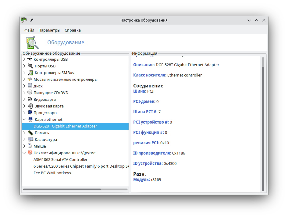

Все работало на РОСА Фреш R11. После установки РОСА Фреш 12.4 не работает сеть. В списке устройств сетевая карта видна но при этом нет доступных соединений. Через телефон (в режиме usb-modem) все подключается. Как запустить сеть через сетевую карту?

kerch, могу порекомендовать обесточить ПК на несколько секунд, если это не поможет, то установить ядро 6.1
Затем обесточить ПК на несколько секунд и включить.
sudo dnf in kernel-6.1-genericРоса Фреш R12.4 сетевое подключение отсутствует

Драйвер для вашей карты есть в ядре вплоть до версии 6.3, если верить данным на linux-hardware.org...

kerch, тогда попробуйте загрузиться в ядро 5.15, если не установлено то:
Дело в том, что в них используются разные драйверы.
Если это поможет, то позже можно будет установить ядро 6.6, которое скоро выйдет и в котором используется тот же драйвер что и в 5.15.
sudo dnf in kernel-5.15-genericЕсли это поможет, то позже можно будет установить ядро 6.6, которое скоро выйдет и в котором используется тот же драйвер что и в 5.15.

Ядро оставил 6.1.58. Заменил сетевую карту D-Link DGE-528T на Realtek RTL8139 сеть работает. Как временное решение пойдет. А с D-Link нужно разбираться с драйверами.

Вы правы. Поставил ядро 5.15 сеть на D-Link работает. Буду ждать ядро 6.6. Спасибо за помощь.

В 6.6 планируется оставить r8168, как в 6.1. Попробуйте, пожалуйста, как Ильфат выше писал, обесточить комп, нажать кнопку включения без электричества, чтоб разрядить конденсаторы, а затем загрузить его на ядре 6.1.
Несколько ядер может стоять одновременно, т.е. поставить 6.1 (sudo dnf install task-kernel-6.1-generic), выключьте комп, обесточьте, разрядите конденсаторы, включите, в grub выберите 6.1.

На данный момент в grub есть 3 версии ядра: 6.1.58, 6.1.20 и 5.15.127. Пробовал все 3 с обесточиванием. Сеть на D-Link работает только на ядре 5.15.127.

Обновил ядро до версии 6.6.21-generic-8rosa2021.1-x86_64 (64-бита). Сеть через D-Link не работает.
Как проверить и запустить драйвер?

kerch, вам следует установить kernel-module-r8169orig-6.6-generic и перезагрузиться.
Установка kernel-module-r8169orig-6.6-generic помогло. Сеть через D-Link DGE-528T работает. Спасибо.
