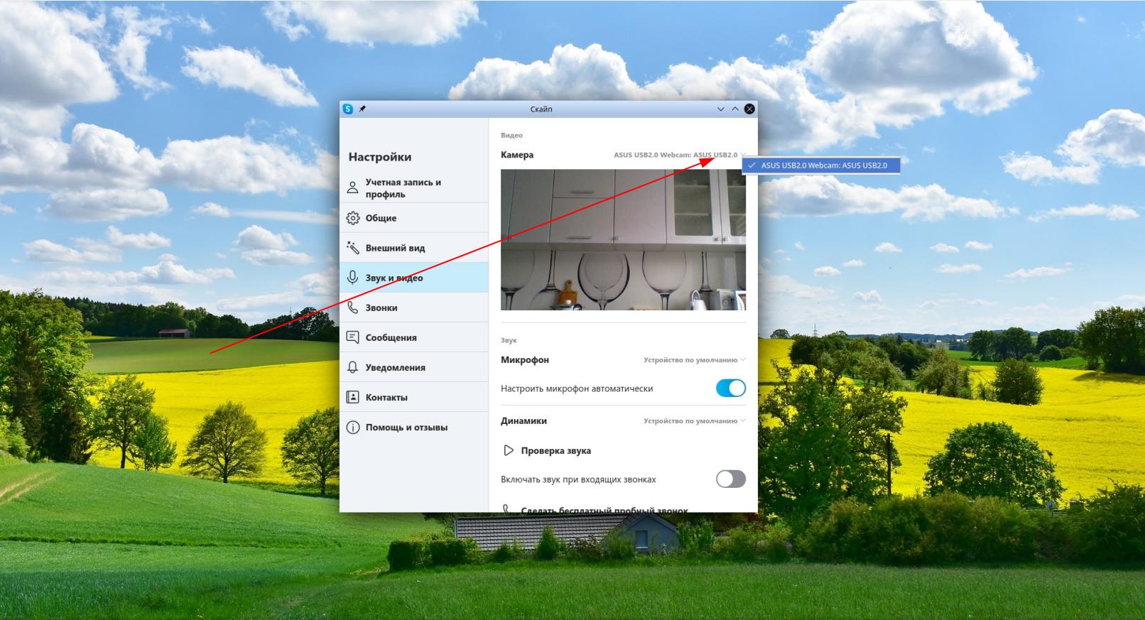

Смотрите настройки скайпа.
Иногда там сразу два устройства с одним именем, и которое по умолчанию, то не работает.
Если у вас сейчас два, то выберите второе.
Показал на картинке, где смотреть, есть ли второе устройство.
У меня там сейчас выпало одно устройство, но иногда бывает два.

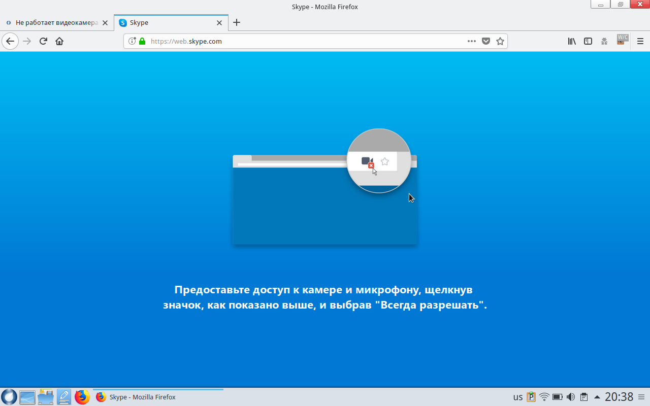

Не работает видеокамера на ASUS F5RL в Skype и Zoom
Поменял useragent manager не хром. Skype для web запустился, попросил разрешение использовать аудио и видео устройства. Даже правильно назвал видео камеру USB2.0. Но, получив разрешение, не смог к ней подключиться. Ещё раз попросил чтобы ему предоставили разрешение и нарисовал на какую кнопку нажать, но её я не вижу. Похоже, браузер видит камеру, но работать с ней не может. Как будто чего-то не хватает. Читал на некоторых форумах, что для этой камеры надо установить пакеты syntek и dkms-syntek, но после установки их из репозитория, при загрузке системы появляется сообщение, что установка syntek не удалась.VictorR2007 писал(а): 30 май 2020, 18:33 Да уж, не повезло вам с камерой.
Свободные приложения с нею работают, а проприетарные не хотят.Про firefox писалось неправильно.
Вот сейчас поставил отсюда https://addons.mozilla.org/ru/firefox/s ... ver=76.0.1
первый попавшийся useragent manager.
В нём выбрал другой браузер, отличный от firefox, и проблемы нет.
Скайп перестал его блокировать, и там у меня работает и камера, и микрофон.
Если разрешить их использовать, про запросе, при первом запуске.
А если нажать CTRL+I (ай), перейти в Разрешения и там разрешить использовать камеру?AlAnat писал(а): 31 май 2020, 21:03 Ещё раз попросил чтобы ему предоставили разрешение и нарисовал на какую кнопку нажать, но её я не вижу
Спасибо за подсказку, но Ctrl-I не сработало. Я правда, нашел на что нажать, чтобы посмотреть разрешения. Вроде бы всё разрешено, но видео не работает.
