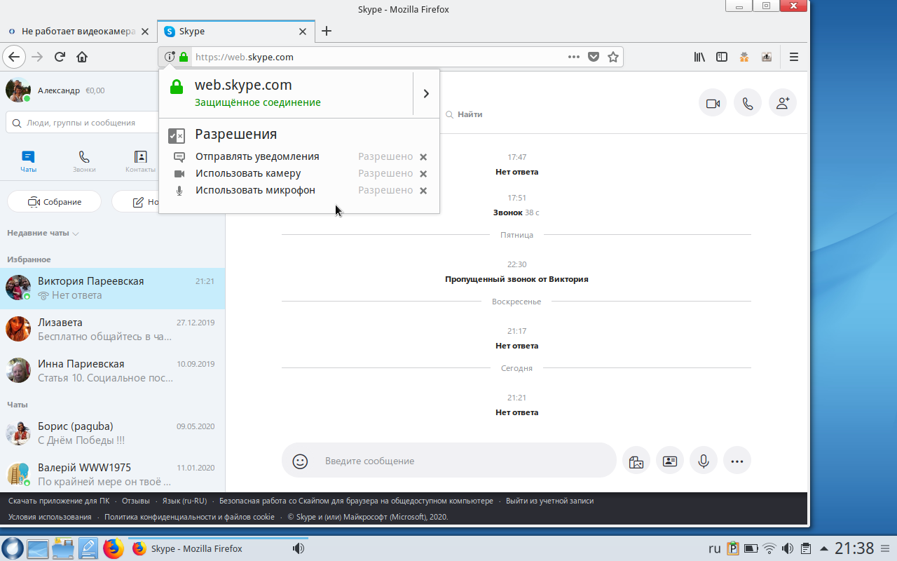

Поменял useragent manager не хром. Skype для web запустился, попросил разрешение использовать аудио и видео устройства. Даже правильно назвал видео камеру USB2.0. Но, получив разрешение, не смог к ней подключиться. Ещё раз попросил чтобы ему предоставили разрешение и нарисовал на какую кнопку нажать, но её я не вижу.
Похоже, браузер видит камеру, но работать с ней не может. Как будто чего-то не хватает. Читал на некоторых форумах, что для этой камеры надо установить пакеты syntek и dkms-syntek, но после установки их из репозитория, при загрузке системы появляется сообщение, что установка syntek не удалась.

А по поводу firefox, то вижу у вас ещё какое-то дополнение к нему на снимке.
Может оно блокирует доступ к камере?
Сообщения: 1038
Не работает видеокамера на ASUS F5RL в Skype и Zoom
AlAnat писал(а): 31 май 2020, 21:03 Ещё раз попросил чтобы ему предоставили разрешение и нарисовал на какую кнопку нажать, но её я не вижу
А если нажать CTRL+I (ай), перейти в Разрешения и там разрешить использовать камеру?

Спасибо за подсказку, но Ctrl-I не сработало. Я правда, нашел на что нажать, чтобы посмотреть разрешения. Вроде бы всё разрешено, но видео не работает.
