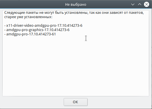

К сожалению не вышло. При установки выдаёт ошибку (Скриншот ошибки во вложении). Видимо придётся ждать обновлений драйвера.

Barmalei писал(а): 07 июл 2018, 15:29 Для 2016 системы вроде нету его. Только для 2014. R8 т.е.

AMD Radeon
crasher332 писал(а): 07 июл 2018, 15:23 К сожалению не вышло. При установки выдаёт ошибку (Скриншот ошибки во вложении). Видимо придётся ждать обновлений драйвера.
А попробуй добавить контейнер как репозиторий:
sudo urpmi.addmedia amdgpu-pro http://abf-downloads.rosalinux.ru/alekseyz_personal/container/2938695/x86_64/main/release/
А дальше по инструкции:
sudo urpmi amdgpu-pro dkms-amdgpu-pro

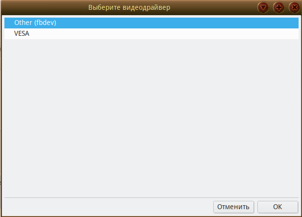

Спасибо! Установить получилось но после перезагрузки "графика не запустилась" - система зацикливалась после завершения индикатора загрузки. Такое ощущение как будто пытались запуститься одновременно и "free" и проприетарные драйвера. Пробовал удалять x11-driver-video-amdgpu, не помогло. Возможно нужны ещё какие-то манипуляции, но я не знаю какие. Пока вернулся к "свободным" драйверам, надеюсь рабочая версия проприетарных драйверов всё же выйдет.

crasher332 писал(а): 10 июл 2018, 23:16 надеюсь рабочая версия проприетарных драйверов всё же выйдет
Конечно выйдет, но это скорее всего будет не совсем скоро.
Но, для эксперимента, можете попробовать использовать драйвер amdgpu-pro с ядром 4.15. Именно под это ядро делался данный драйвер.

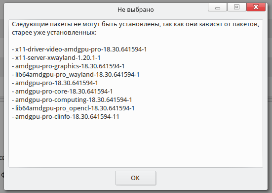

А будет ли собрана новая версия драйверов 18.30?
И для всех ли ядер (4.9, 4.15, 4.17) эти драйвера подходят?
Пробовал устанавливать из репозитария 17.10, после перезагрузки до раб.стола комп не загрузился, терминалом пользоваться можно было, а картинки не было. Пришлось оставаться на Mesa, для ежедневного пользования хватает с лихвой, однако единственная игрушка WoT на самых низких настройках подлагивает.

CeBepHuk писал(а): 23 сен 2018, 21:36 А будет ли собрана новая версия драйверов 18.30?
Что до меня - я не планирую её собирать в ближайший месяц, как минимум: много других задач. Потом - не знаю, маловероятно.
Если кто-то из сообщества возьмётся - было бы здорово.
CeBepHuk писал(а): 23 сен 2018, 21:36 И для всех ли ядер (4.9, 4.15, 4.17) эти драйвера подходят?
Не проверял, но если ребята из AMD всё делали, как обычно, то они, скорее всего, отлаживали драйвер на том ядре, что сейчас в Ubuntu 18.04, т.е. 4.15.0-x, а с остальными версиями и не возились особо. Т.е. есть шанс, что на наших ядрах 4.15.0-x работать будет, а на остальных - лотерея.
Ещё хорошо бы посмотреть, есть ли более новая версия Mesa в репозиториях x11_backports - если есть, попробовать её + ядро 4.18.0-x или 4.17.0-x из таких репозиториев:

Не могу установить; вот такая ошибка из-за чего?
Сообщения: 8037
AMD Radeon
CeBepHuk писал(а): 28 сен 2018, 20:06 Не могу установить; вот такая ошибка из-за чего?
Так у вас установлены обновления из x11_backports_personal.
Там нужно с немного другим параметром собрать.
Вот здесь собрал для x11_backports_personal
https://abf.rosalinux.ru/build_lists/2948639

CeBepHuk писал(а): 12 янв 2020, 15:03 вернуть и/или доустановить AMDGPU драйвер?
Вертай так же XFdrake

У меня по другому. А если выбрать other - что-то дальше предлагает?

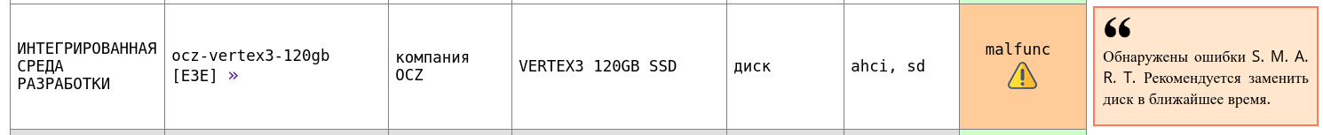

А забей на это. Твои там только неполадки со смартом VERTEX3 120GB SSD. :D Остальные указывают что есть проблемы с аналогичным оборудованием в других сборках (не твоей).
У меня аналогичные проблемы со смартом SSD и кто-то тут же на форуме меня узбакоил.
