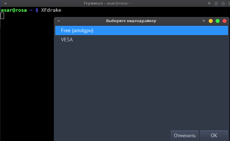

Извиняюсь, но объясните мне: при гибридной графике AMD Radeon + Intel после установки Росы переключение между картами происходит автоматически? Или нужно через терминал запускать тот софт, где нужна AMD ?
Если да, то как система определяет, каким программам это нужно, а каким нет?
Notebook Dell Inspiron 5767 (Core i5/16Gb/SSD Samsung 500 EVO/Intel620/ATI Mobility Radeon R7 m445/Rosa R9 KDE
Re: AMD Radeon
На опенсорс вот так через терминал или значек запускаBasium писал(а): 17 апр 2018, 07:29 Извиняюсь, но объясните мне: при гибридной графике AMD Radeon + Intel после установки Росы переключение между картами происходит автоматически? Или нужно через терминал запускать тот софт, где нужна AMD ?
DRI_PRIME=1 /программа
Проверить можно вот так DRI_PRIME=1 glxgears, FPS будет выше, чем при glxgears
PS. DRI_PRIME=1 glxinfo | grep OpenGL и glxinfo | grep OpenGL

У меня такая карта. Драйвер свободный - AMDGPU. Подключены x11_backports. Проблем никаких нет.euspectre писал(а): 16 апр 2019, 10:52 хочу поставить себе radeon rx580 8 gb, есть кто-то кто использует такую карту, и есть ли проблемы с проприетарными драйверами на R11 Fresh?
AMD Radeon
Были некоторые эксперименты, на загружался рабочий стол, пришлось запустить в консоли XFdrake и выбрать драйвер VESA. Подскажите как теперь обратно вернуть и/или доустановить AMDGPU драйвер?
AMD Radeon
Вертай так же XFdrake
