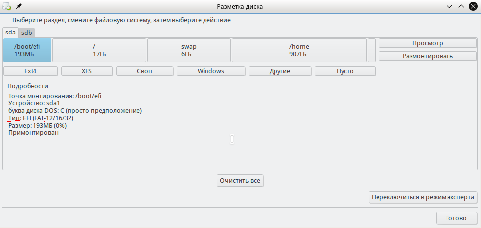

Я бы вообще убрал из инсталлятора автоматическую разметку, чтобы не сбивала с толку.
Нужно вручную создавать и форматировать каждый раздел, и указывать точку монтирования,
начиная с раздела EFI с типом раздела EFI.
Примерно как на картинке.

Re: Ошибка при установке
Сообщение Сквозняк »
Да, на скриншоте заглючила установка на M2 носитель. У них свои глюки и если установщик не смог с ними разобраться, то это не приговор. Берётся древний, и можно мелкого размера, HDD, разбивается, как уже было описано выше, на разделы, размером поменьше, накатывается на них роса, а после на свободный раздел в этом или другом носителе командой ddrescue разделы линукса (раздел свопа не нужно копировать) копируются, а после переносятся на разделы другого носителя. Образ можно заливать на раздел большего размера, а потом редактором разделов натягивать файловую систему на весь раздел. Если своп не копировался, но есть, то перед запуском поменять его UUID в /etc/fstab

Всё-таки, вернул Resa Fresh R13 на компьютер, но уже на другой SSD SATA ADATA, просто развернул с образа тот, что был ранее, на который ранее "материлась" Rescuezilla.
Роса развернулась очень хорошо, но каша из разделов всё равно осталась. Попытался создать новый раздел в расширенном разделе для "хомяка", скопировал на него данные из домашнего раздела, сделал изменения в fstab, но Роса категорически его не признаёт, пришлось вернуться к прежней конфигурации, благо, что проблема только одна, "матерится" Rescuezilla, однако, Acronis True Image на эти "выверты" внимания не обращает, создаёт образы и разворачивает их без проблем.
Просто никак не могу понять, почему Роса так устанавливается, однако, работает очень хорошо.
