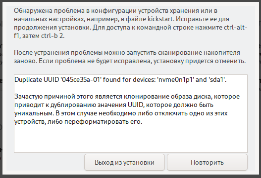

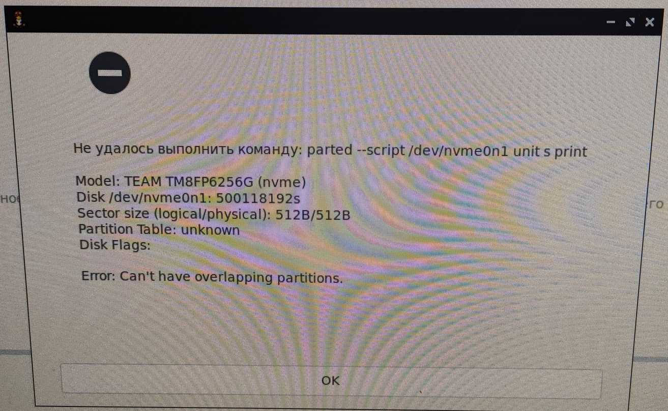

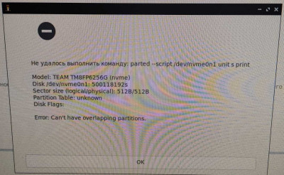

У меня при попытке установки Rosa Fresh R13.2 Выводится сообщение об ошибке и установка блокируется (см. скриншот).
Добросовестно обследовал все накопители компьютера, раздела в UUID которого встречается такая последовательность символов в идетификаторах разделов ПРОСТО НЕТ!. Как нет и разделов с одинаковыми значениями UUID.
Много ранее, когда устанавливал Rosa Fresh R13 ещё на старый компьютер, эта "тупая Анаконда" умудрилась "впендюрить" разделы /boot и /home в основной раздел, а корневой и swap в расширенный. Это обнаружилось, когда я попытался создать образ системы в Rescuezilla, утилита вывела сообщение об ошибке (см. скриншот), однако образ диска сделала.
Странная, по меньшей мере, программа установки Росы.
- Сообщения: 8386
Re: Ошибка при установке
Вы запустили установку с авторазметкой диска?nialiv писал(а): 18 май 2026, 11:57 У меня при попытке установки Rosa Fresh R13.2 Выводится сообщение об ошибке и установка блокируется (см. скриншот).
А нет возможности удалить все раздулы и заново разметить диск?
Скопировать важное на внешний диск, и постостью очистить диск, удалив все размеры,
и заново разметить правильно.
Я предпочитаю делать установку любой ОС на предварительно очищенный накопитель, однако, в этом случае сделал несколько попыток установки, сначала на не размеченный, только инициализированный носитель, затем на предварительно отформатированный в ext4, затем в предварительно созданные и отформатированные разделы - результат один и тот же.
Подобная проблема была у меня при установке RedOS 8, но тогда она решилась путём автоматического создания разделов и последующей их корректировкой под мои предпочтения, потом, когда вышла версия RedOS 8.02, эта проблема исчезла.
У меня давно возникают смутные подозрения в том, что проблема, возможно, в материнской плате "MSI B550M Pro", во времена, когда я работал сисадмином, попадалось очень большое количество проблемных системных плат от MSI, поэтому я в основном предпочитал системные платы Asus, или Gigabyte.
Однако, сейчас у меня на компьютере установлены три ОС - Debian 13.4 Plasma, Alt Linux K11.3 и RedOS 8.02 Plasma, проблем с ними нет, не считая одной - очень нестабильно работает проводная сеть в RedOS, на доли секунды соединение разрывается, затем восстанавливается.

Ой, анаконда... Нет ничего удивительного, если она что-то напутает. Наблюдаю за ней много лет и на разных дистрибутивах. То зависнет при выборе не того пакета, то зависимости заранее правильно рассчитает, а при установке выдаст "нету пакета", хотя на диске, по идее всё должно быть, то вроде всё поставит, но окажется, что русификация кед не поставилась, хотя на диске была и галочка стояла. Моё мнение такое что питон для её написания был выбран чтобы удобнее прятать глюки разработки: если программа не вывалилась с ошибкой исполнения, значит она "работает правильно и замечательно отлажена!" Но если долго прятать ошибки, то однажды они вывалятся и концов там будет не найти. Так понимаю, что сборки дистрибутивов с "ставь галочки на 1000500 пакетов при установке" стали немодными по причине того, что питоновая анаконда потом сильно косячила с обработкой такого количества информации, а признаваться в нерешаемых глюках ПО в линуксовых тусовках не модно и потому по тихому стали ставить то, что проще установщиком ставится.
И поскольку не доверяю "великому разуму" больших программ, которые из-за их основы, размера и структуры человеческому мозгу просто нереально написать без глюков, то для установки на сложную топологию разделов предпочитаю сначала из нормального линукса с графическим интерфейсом (большие программы в графическом интерфейсе тянут за собой много пакетов, а значит задействуют больше фич) создать разделы для загрузчика, /, /home и свопа. А если места выделяется меньше, то раздел для /home не создаю. Какой-то раздел для /boot не делаю, потому что неизвестно сколько он выжрет через несколько лет эксплуатации, лучше запасной объём будет в общей копилке с /. Перед установкой делаю загрузочным раздел, на который будет ставиться новый загрузчик. А поскольку в установщике трудно потом найти среди кучи разделов нужные, то делаю все новые разделы чуток отличающегося от других размера. Записываю нужные названия разделов и их размеры на шпаргалку. После бывает полезно выключить комп и отключить лишние винты, чтобы установщик туда не лез и ничего не делал - включить их в груб2 можно и при его обновлении из установленного линукса. И дальше ставлю линукс, ковыряюсь в установщике и ищу как поставить на записанные на шпаргалке разделы. Ну а если груб совсем не поставится, то есть запасной вариант! Делается раздел гигов на 20 и раздел под загрузчик, на него накатывается например новая федора, а после в её згрузчик прописывается запуск нужного дистрибутива. Грузишься в дистрибутив с федориного груба, а после из него делаешь восстановление загрузчика на нужный раздел. Когда заработает, хочешь федору оставляй, а хочешь, удаляй её разделы и добавляй их пространство к другим.

Да, на скриншоте заглючила установка на M2 носитель. У них свои глюки и если установщик не смог с ними разобраться, то это не приговор. Берётся древний, и можно мелкого размера, HDD, разбивается, как уже было описано выше, на разделы, размером поменьше, накатывается на них роса, а после на свободный раздел в этом или другом носителе командой ddrescue разделы линукса (раздел свопа не нужно копировать) копируются, а после переносятся на разделы другого носителя. Образ можно заливать на раздел большего размера, а потом редактором разделов натягивать файловую систему на весь раздел. Если своп не копировался, но есть, то перед запуском поменять его UUID в /etc/fstab

Всё-таки, вернул Resa Fresh R13 на компьютер, но уже на другой SSD SATA ADATA, просто развернул с образа тот, что был ранее, на который ранее "материлась" Rescuezilla.
Роса развернулась очень хорошо, но каша из разделов всё равно осталась. Попытался создать новый раздел в расширенном разделе для "хомяка", скопировал на него данные из домашнего раздела, сделал изменения в fstab, но Роса категорически его не признаёт, пришлось вернуться к прежней конфигурации, благо, что проблема только одна, "матерится" Rescuezilla, однако, Acronis True Image на эти "выверты" внимания не обращает, создаёт образы и разворачивает их без проблем.
Просто никак не могу понять, почему Роса так устанавливается, однако, работает очень хорошо.
