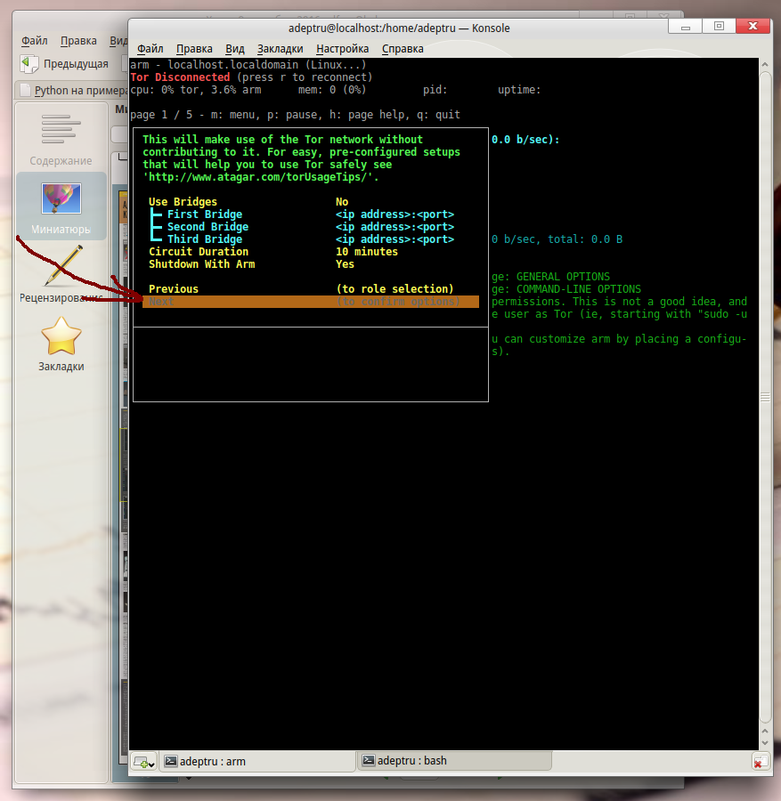

...Вы можете контролировать режим подключения Tor, входящий-исходящий трафик, смотреть в какой цепочке находится Ваш компьютер, чьим айпи-адресом представляется... Для этого только нужно установить небольшую консольную программу (на Python) - tor-arm. Вот это страница загрузки - https://www.atagar.com/arm/download.php - выберите вариант, отмеченный как RedHat, на нем картинку с надписью .rpm, а после загрузки - просто клацните пакет на установление.
Теперь непосредственно о программе.
Запускается командой "arm" в терминале. Перед запуском отключите тор-сервис (если Вы поставили его на автозапуск), иначе программа откажется работать: sudo service tor stop - почему через sudo, во-первых, под обычными правами команда service не будет понята, во-вторых, сам arm считает запуск от имени суперпользователя не очень хорошей идеей. ...Бывает, что просто "arm" выдаст ошибку, тогда наберите "arm -cp"... После запуска Вы увидите начальное окно с выбором вариантов активации Tor - по умолчанию программа настроена на запуск в режиме "Клиент": Выбрав режим, Вы можете тут же изменить некоторые настройки режима после чего выберите продолжить: и согласитесь с запуском Tor: Вы увидите первую из страниц программы, которая показывает расход трафика и нагрузку на Систему: ...на второй странице (клавиша со стрелкой вправо) Вы можете увидеть доступные на данный момент цепочки соединений и узнать к какой из них подцеплен сейчас Ваш компьютер (нажатие enter показывает дополнительные данные о "Вашем" определении): ...Вообще, у программы много настроек, в которых не очень сложно разобраться, тем боле что она сама подсказывает чего, как и где нужно сделать...
Re: Вопрос по настройке tor
...небольшое дополнение: после отключения Tor Вы можете просмотреть через какие порты какой протокол прослушивался, проверив статус самого сервиса в терминале - sudo service tor status
