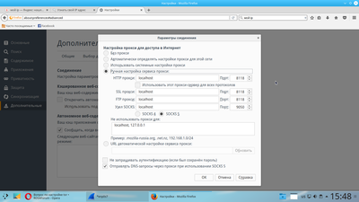

Далее, идем в сетевые настройки (Параметры системы - Настройка сети), на вкладке Прокси-сервер выбираем "Использовать настройку прокси, указанную вручную" и следующим образом заполняем поля:
http - localhost 8118
ssl - localhost 8118
ftp - localhost 8118
socks - localhost 9050
исключения - localhost,127.0.0.0/8,::1
Применяем изменения и идем в Управление системными службами, там помечаем tor и privoxy галочкой "При загрузке" и включаем эти службы...

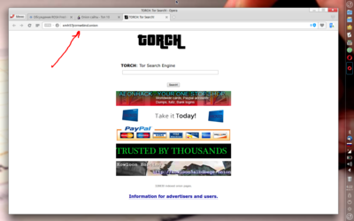

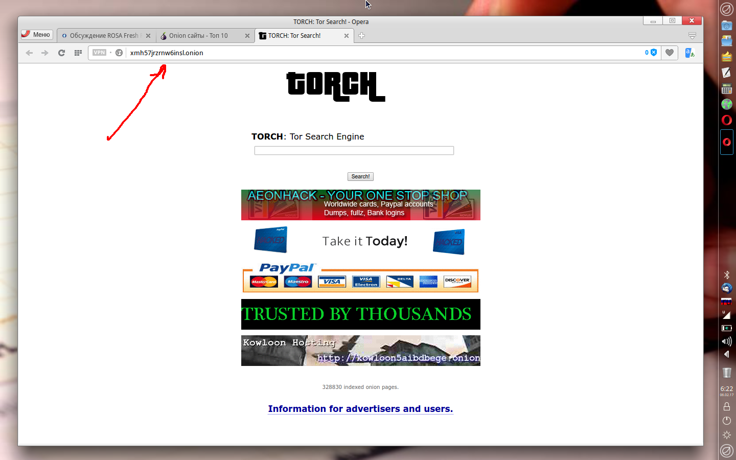

вот, в принципе, Сеть Тор без спец-браузера (через Оперу):

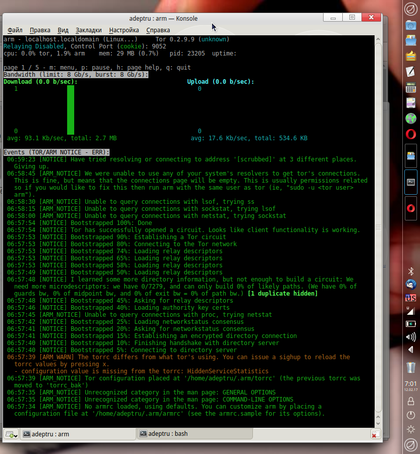

...Вы можете контролировать режим подключения Tor, входящий-исходящий трафик, смотреть в какой цепочке находится Ваш компьютер, чьим айпи-адресом представляется... Для этого только нужно установить небольшую консольную программу (на Python) - tor-arm. Вот это страница загрузки - https://www.atagar.com/arm/download.php - выберите вариант, отмеченный как RedHat, на нем картинку с надписью .rpm, а после загрузки - просто клацните пакет на установление.
Теперь непосредственно о программе.

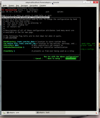

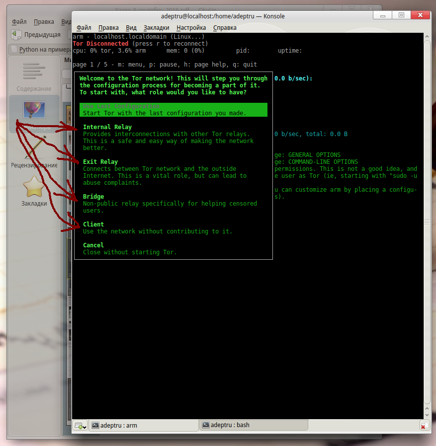

Запускается командой "arm" в терминале. Перед запуском отключите тор-сервис (если Вы поставили его на автозапуск), иначе программа откажется работать: sudo service tor stop - почему через sudo, во-первых, под обычными правами команда service не будет понята, во-вторых, сам arm считает запуск от имени суперпользователя не очень хорошей идеей. ...Бывает, что просто "arm" выдаст ошибку, тогда наберите "arm -cp"... После запуска Вы увидите начальное окно с выбором вариантов активации Tor - по умолчанию программа настроена на запуск в режиме "Клиент":

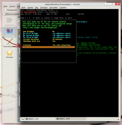

Выбрав режим, Вы можете тут же изменить некоторые настройки режима после чего выберите продолжить:
и согласитесь с запуском Tor:
Вы увидите первую из страниц программы, которая показывает расход трафика и нагрузку на Систему:

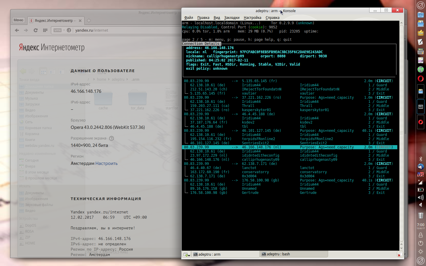

...на второй странице (клавиша со стрелкой вправо) Вы можете увидеть доступные на данный момент цепочки соединений и узнать к какой из них подцеплен сейчас Ваш компьютер (нажатие enter показывает дополнительные данные о "Вашем" определении):
...Вообще, у программы много настроек, в которых не очень сложно разобраться, тем боле что она сама подсказывает чего, как и где нужно сделать...

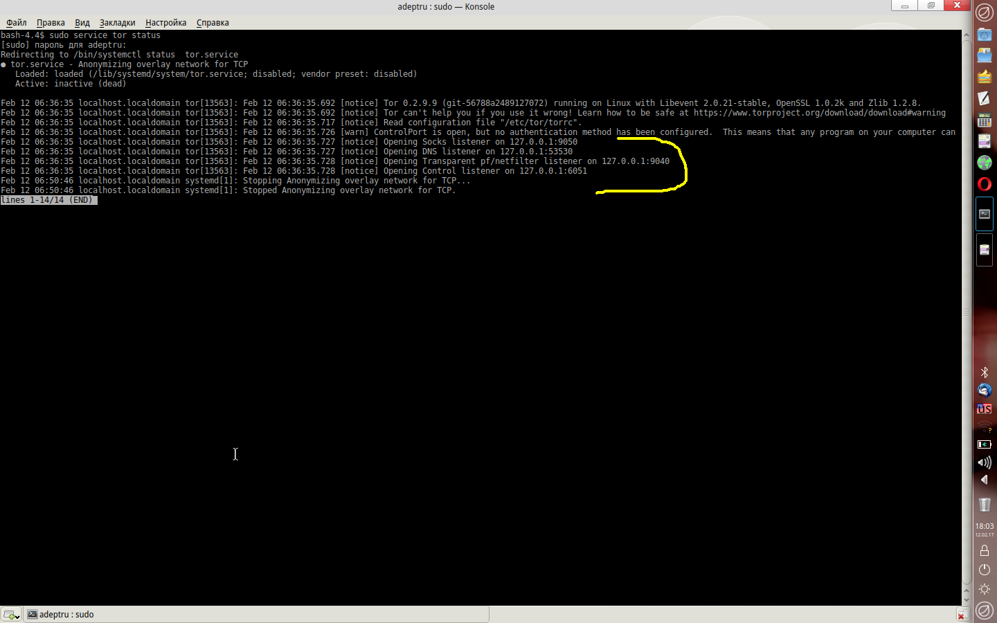

...небольшое дополнение: после отключения Tor Вы можете просмотреть через какие порты какой протокол прослушивался, проверив статус самого сервиса в терминале - sudo service tor status

adeptru писал(а): В фаерфоксе нужно добавить настройку в ручную, у меня без нее трафик шел на прямую
Сейчас проверял, в FF однозначно нужно, в хроме, яндексе сразу работает
