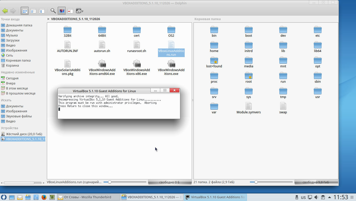

Так и не получилось подключить общую папку в гостевой Росе. Не могу понять как установить дополнения VirtualBox. Там открываются три .exe файла, и в гостевой Windows проблем не возникает. А как в гостевой Linux запустить?
При создании общей папки в настройках и последующей перезагрузке гостевой системы эта общая папка, якобы, должна появляться в /media/. Но ничего не появляется.
После ввода команды в консоль:
mount -t vboxsf [-o OPTIONS] sharename mountpoint
процесс идёт, но результата нет.
Буду благодарен, если укажите на мою ошибку.

Двойным щелчком запускаю исполняемый файл для Linux, появляется сообщение, что нужны права администратора. Как запустить? Без этого общие папки не настроить!
Спасибо.

А вот пакет дополнений необходим для создания общих папок. Запускается командой:
./VBoxLinuxAdditions.run
от root.
Приходит сообщение, что в системе уже установлен пакет от ранней версии и предлагается его удалить. Удаляю через программу "установка и удаление", но результат тот же. Перезагружал и гостевую систему, и хост - бесполезно.
