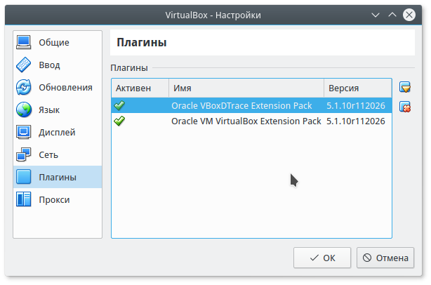

Гость 25
Сообщения: 199
Operating system: Rosa Fresh
Подключение общих папок в VirtualBox
Сообщение Гость 25 »
У меня нынче так выглядят плагины
