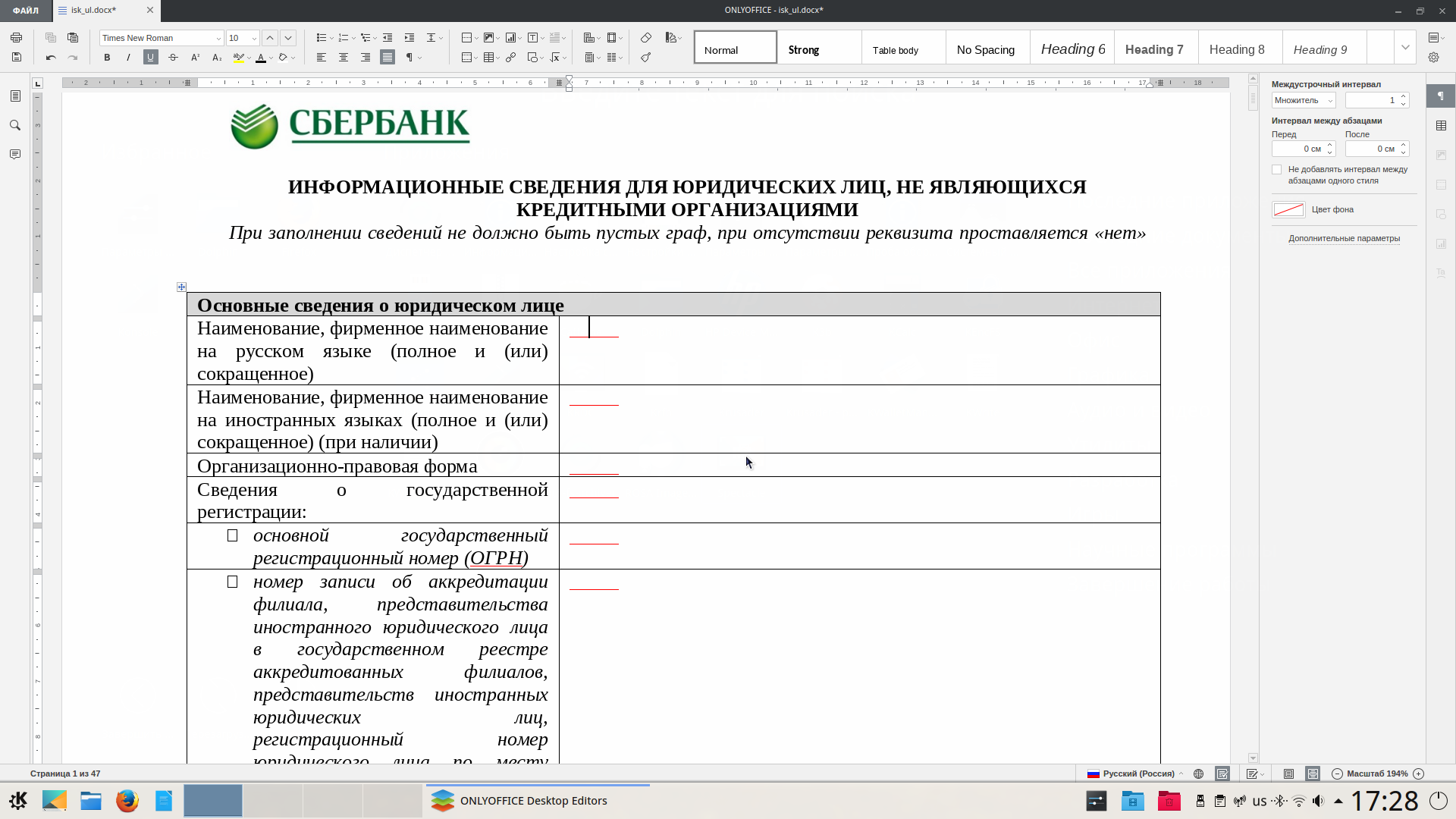

Re: ONLYOFFICE
Посмотрел. Ребята, вы очень, очень крутые. Но как тестер, сразу подкину замечаний
1) Работал в KDE, диалог открытия не нативный, соответственно, файлы по сети так просто не откроешь. И тему иконок не подхватывает, использует стандартную кедовую, а не нашу - красивую-росиную.
2) файлики с глюками держите
а) Наш великий и ужасный ПАКД об который все ломаются. Вы показали правильно (ура!) но без возможности редактирования сложных колонтитулов (увы, есть куда расти)
б) Большой файл docx с картинками, где все ж ползут некоторые надписи.
в) в ODT слетели шрифты и уехали картинки
Эскизное решение дома.odt
(212.14 КБ) 691 скачивание
Kniga_klyuchi_ot_vsekh_dverey.docx
(10.56 МБ) 733 скачивания
ПАКД.docx
(29.32 КБ) 681 скачивание
Re: ONLYOFFICE
Вот с этим документом даже китаец не справляется, а ONLYOFFICE справился, только квадратики бы ещё убрать и скорости при загрузке добавить

Сообщения: 8188
Re: ONLYOFFICE
ans писал(а):Вот с этим даже китаец не справляется, а ONLYOFFICE справился, только квадратики бы ещё убрать и скорости при загрузке добавить
Ему нужен шрифт google-crosextra-carlito-fonts.
У меня в репах есть google-crosextra-carlito-fonts и google-crosextra-caladea-fonts.
Можно проверить с установкой этих шрифтов.
У меня квадратов нет, только красная черта.
Re: ONLYOFFICE
Не помогло
Сообщения: 8188
Re: ONLYOFFICE
ans писал(а):Не помогло
Странно, у меня так.
Ничего не делал, только увеличил масштаб на всё станицу.
Сам документ загружается секунды за три - четыре.
Re: ONLYOFFICE

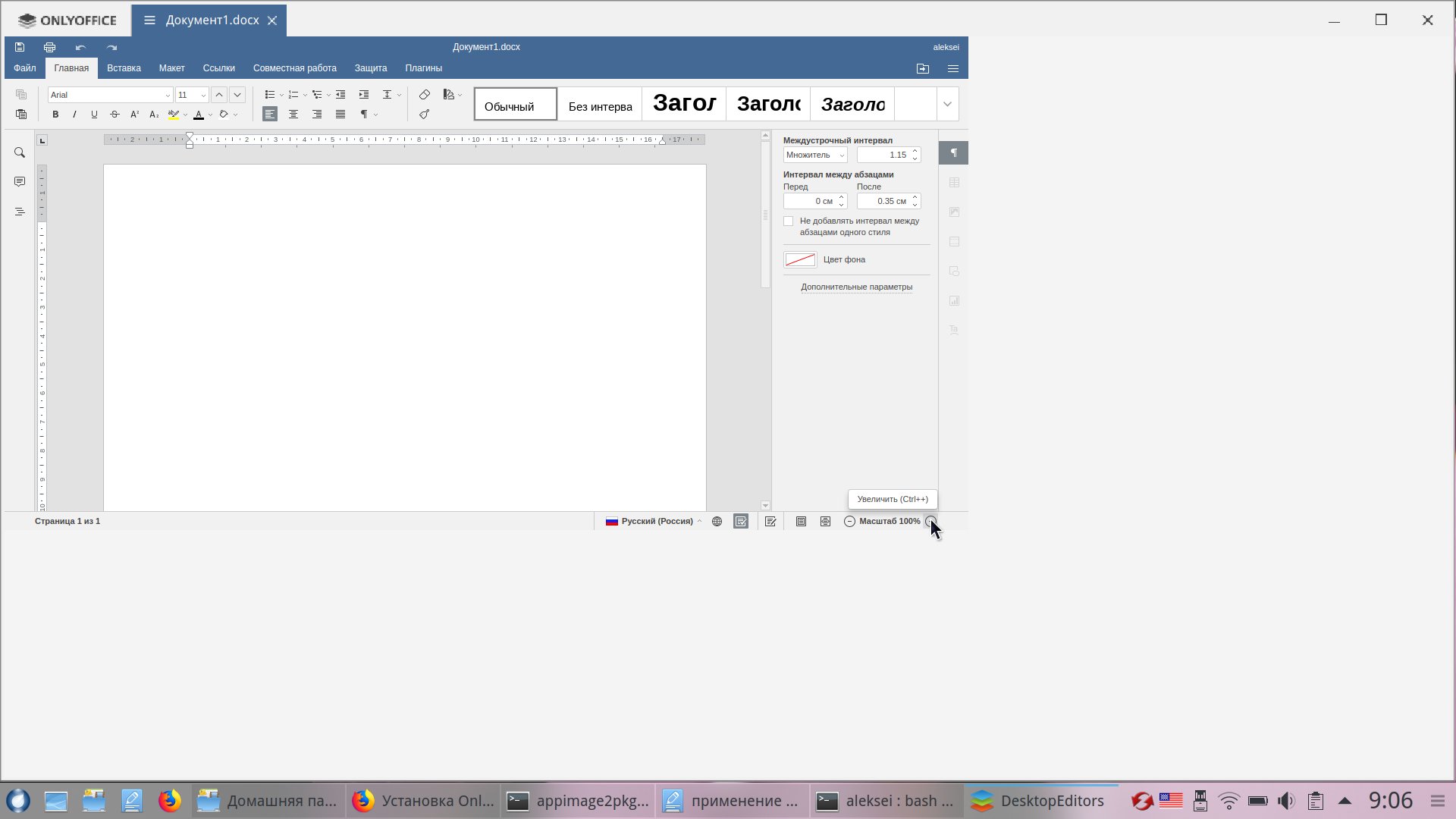

Aleksei
Сообщения: 5
Зарегистрирован: 10 май 2019, 10:13
Operating system: Rosa fresh r11
ONLYOFFICE
Сообщение Aleksei »
Добрый день. Устанавливал onlyoffice вот по этой инструкции - http://wiki.rosalab.ru/ru/index.php/%D0 ... topEditors. Поправил 8 строчку в файле spec, была версия 5.1.7 стала 5.2.8, в итоге терминал выдал ошибку. Файл manifest не редактировал.
Сообщения: 1454
ONLYOFFICE
Aleksei писал(а): 11 май 2019, 08:04 была версия 5.1.7 стала 5.2.8, в итоге терминал выдал ошибку. Файл manifest не редактировал.
Перед tar забыл точку поставить.
Aleksei

Благодарю всё получилось. Возможно кто нибудь сможет помочь решить ещё одну проблему с onlyoffice. У меня ноутбук digma citi-401 с экраном 14.1 дюйма и разрешением 1920х1080. При работе onlyoffece не открывается на весь экран - внешняя рамка открывается, а сам редактор открывается лишь на 1/4 экрана. Такая же проблема у меня была на manjaro. Я из-за такого экрана и выбирал дистрибутив с оболочкой KDE, чтобы можно было масштабировать штатными средствами. Manjoro оказался не очень стабильным, MINT отказался от KDE. в связи с этим решил попробовать ROSA.
alexander-d3
Сообщения: 867
ONLYOFFICE
Сообщение alexander-d3 »
У меня таких проблем никогда не наблюдалось. Правда сталю я и RPM. И офис открывается на полный экран.
mikhailnov
Сообщения: 286
Operating system: ROSA
ONLYOFFICE
Сообщение mikhailnov »
Aleksei писал(а): 13 май 2019, 07:27 Благодарю всё получилось. Возможно кто нибудь сможет помочь решить ещё одну проблему с onlyoffice. У меня ноутбук digma citi-401 с экраном 14.1 дюйма и разрешением 1920х1080. При работе onlyoffece не открывается на весь экран - внешняя рамка открывается, а сам редактор открывается лишь на 1/4 экрана. Такая же проблема у меня была на manjaro. Я из-за такого экрана и выбирал дистрибутив с оболочкой KDE, чтобы можно было масштабировать штатными средствами. Manjoro оказался не очень стабильным, MINT отказался от KDE. в связи с этим решил попробовать ROSA.
У OnlyOffice давно пробелмы с маштабированием на HiDPI, разработчики еще давно писали в комментариях на Хабре об этом
alexander-d3 писал(а): 13 май 2019, 18:37 У меня таких проблем никогда не наблюдалось. Правда сталю я и RPM. И офис открывается на полный экран.
у вас не HiDPI

Aleksei писал(а): 13 май 2019, 07:27 При работе onlyoffece не открывается на весь экран - внешняя рамка открывается, а сам редактор открывается лишь на 1/4 экрана. Такая же проблема у меня была на manjaro.
Не смогли найти решение? Столкнулся с такой же проблемой.
