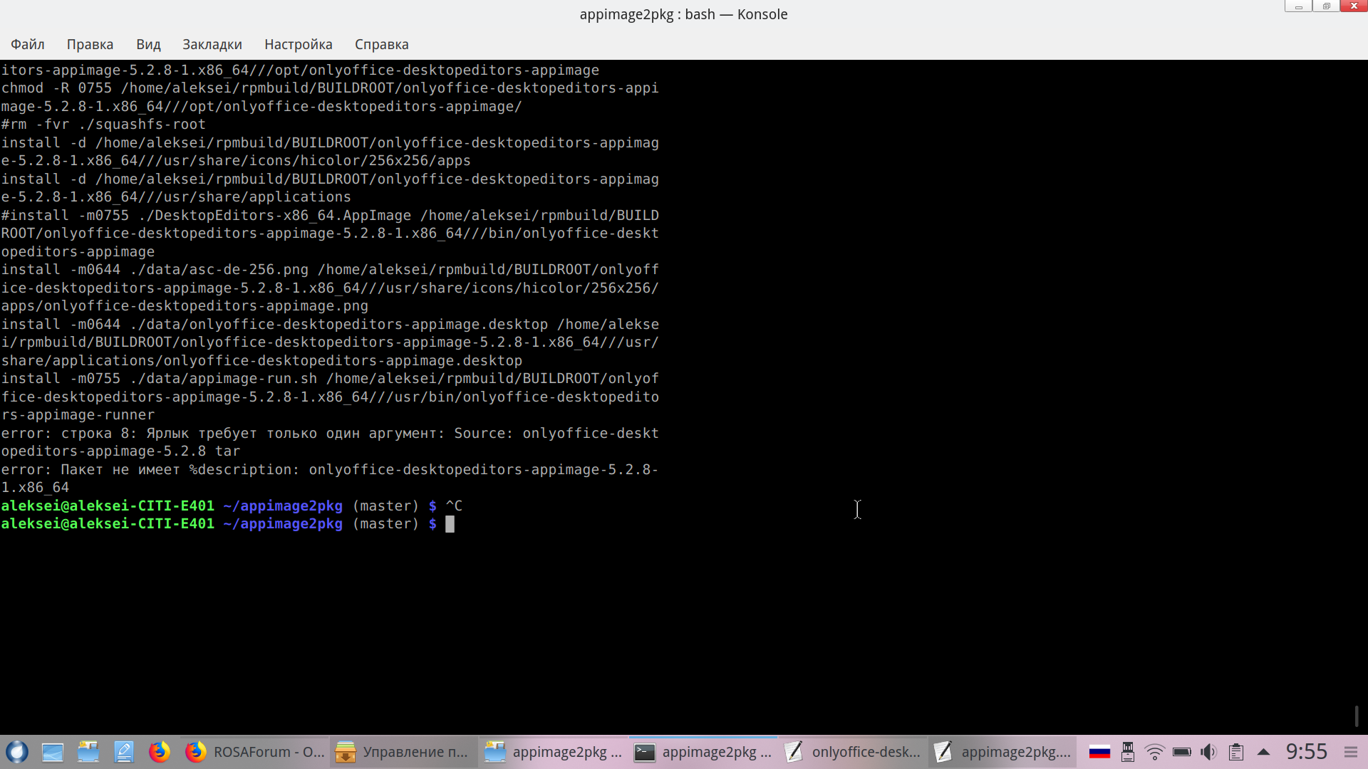

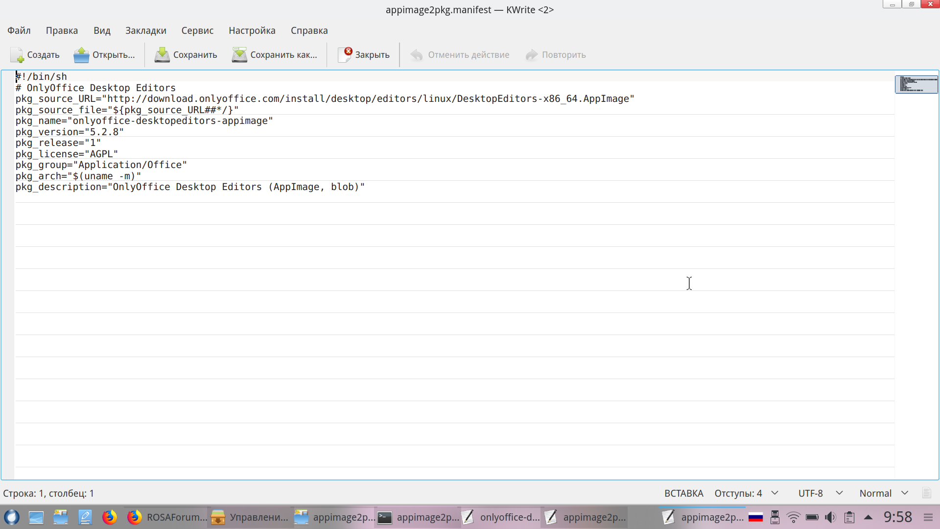

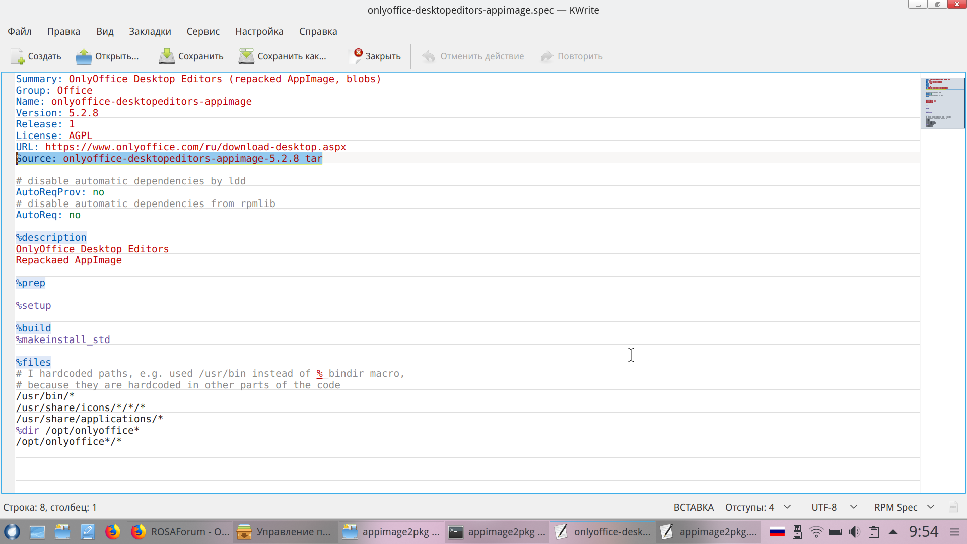

ONLYOFFICE
Добрый день. Устанавливал onlyoffice вот по этой инструкции - http://wiki.rosalab.ru/ru/index.php/%D0 ... topEditors. Поправил 8 строчку в файле spec, была версия 5.1.7 стала 5.2.8, в итоге терминал выдал ошибку. Файл manifest не редактировал.
ONLYOFFICE
Перед tar забыл точку поставить.Aleksei писал(а): 11 май 2019, 08:04 была версия 5.1.7 стала 5.2.8, в итоге терминал выдал ошибку. Файл manifest не редактировал.
ONLYOFFICE
Благодарю всё получилось. Возможно кто нибудь сможет помочь решить ещё одну проблему с onlyoffice. У меня ноутбук digma citi-401 с экраном 14.1 дюйма и разрешением 1920х1080. При работе onlyoffece не открывается на весь экран - внешняя рамка открывается, а сам редактор открывается лишь на 1/4 экрана. Такая же проблема у меня была на manjaro. Я из-за такого экрана и выбирал дистрибутив с оболочкой KDE, чтобы можно было масштабировать штатными средствами. Manjoro оказался не очень стабильным, MINT отказался от KDE. в связи с этим решил попробовать ROSA.
