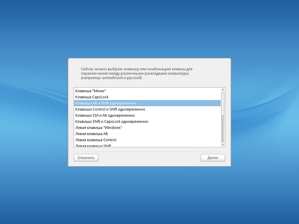

А я бы предпочёл, чтобы в следующих образах на странице в скриншоте было что-то одно: или «Control», или «Ctrl».
И отдал бы предпочтение «Ctrl». Так как, если рассуждать как простой пользователь, то кнопочка «Ctrl» у меня на клаве есть, а кнопочки «Control» — нет.
