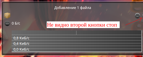

При распаковке и упаковке файлов размером 2-5 Гб не идёт ни какой индикации. Такое ощущение, что всё зависло. Только по размеру файла смотришь идёт процесс или нет.
Это при использование оконной программы, через консоль не пробовал.
Это во всех версиях ядра начиная 3.
При этом уведомление показывается не полность. Скрин во вложение.
Не знаю как на сайт занести.

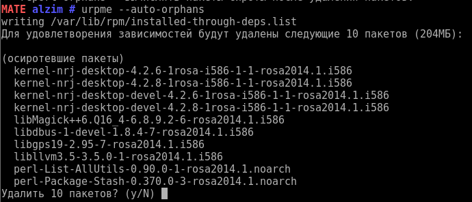

Re: Ошибки, замечания, пожелания и т.п. в ROSA Fresh R7
OrlDim
Сообщения: 339
Сообщение OrlDim »
и что Вы хотите сказать скрином? Все так и было, согласился на удаление, Комманда отработала, перезагрузка, ярда остались на месте. как то так.
OrlDim писал(а): и что Вы хотите сказать скрином? Все так и было, согласился на удаление, Комманда отработала, перезагрузка, ярда остались на месте. как то так.
Удалить и сделать скрин, что ядра удаляются?

Сообщение Delles »
Алзим писал(а):А что значит «Удаление возможно»?
Что-то я забыл, попадалось мне эта запись или нет…
Пока я пишу ответ, Вы, наверное, уже догадались ツ
Это если ввести не
urpme --auto-orphans
а
urpme --test --auto-orphans

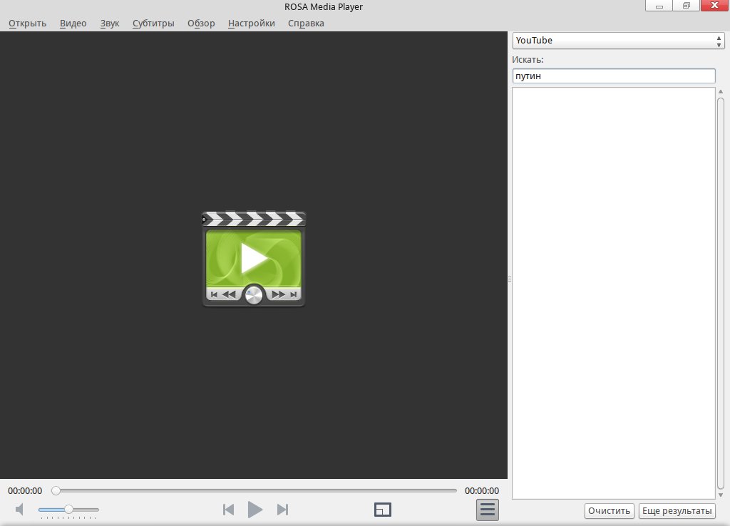

В Rosa Media Player функция просмотра YouTube не работает.
По поиску никакие файлы не ищет.

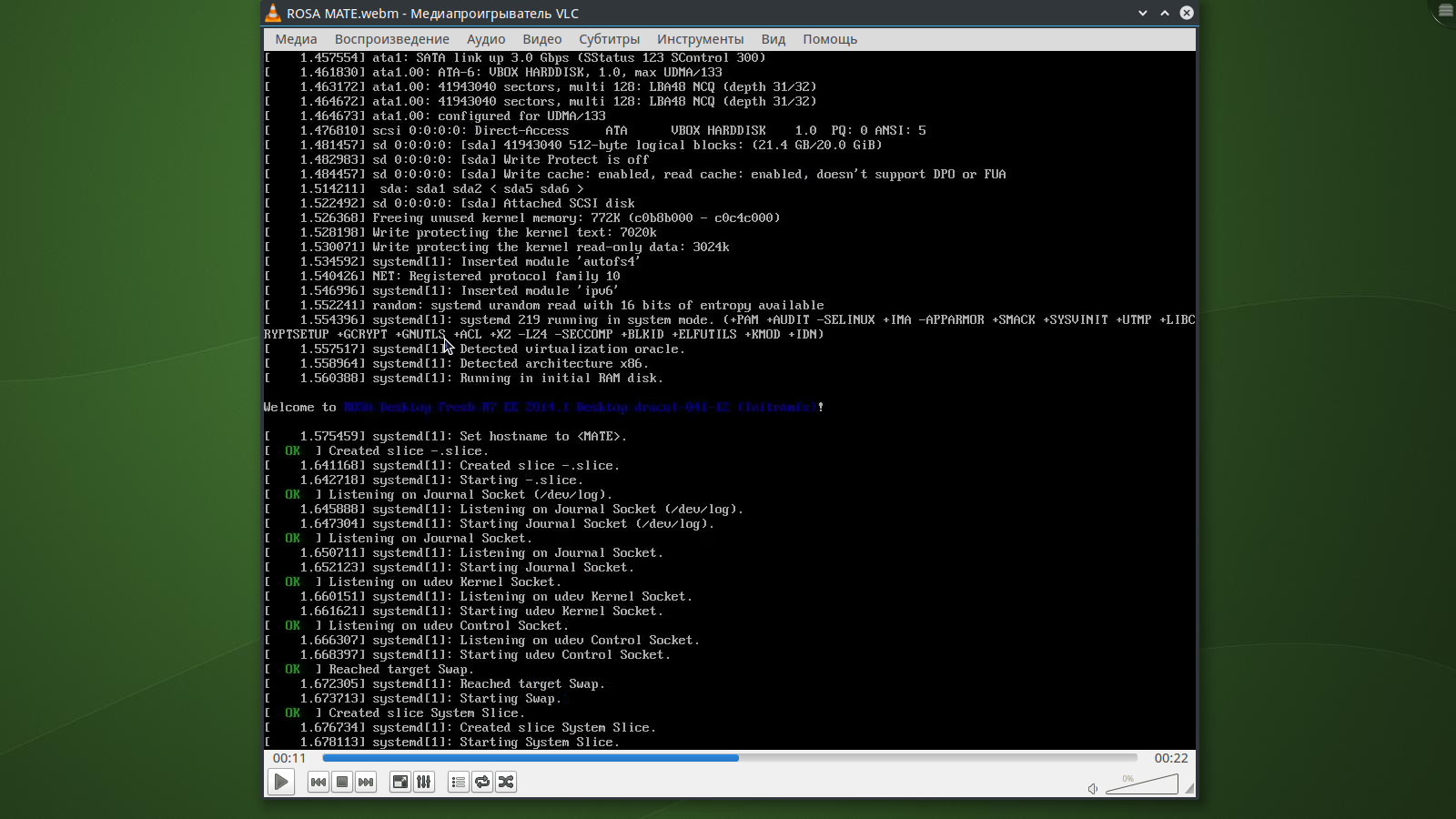

В меню GRUB теперь значится ROSA FRESH R7, но в синей строке при последующей загрузке — Welcome to ROSA FRESH R6...
Linus Torvalds
Delles писал(а):В меню GRUB теперь значится ROSA FRESH R7, но в синей строке при последующей загрузке — Welcome to ROSA FRESH R6...
А можно поподробнее, где находиться «синяя строка» и в какой графической среде. А то у меня в виртуалке много систем стоит и я уже не помню где и что.

Она не в графической среде, а в выводе загрузки, перед тем, как побегут строки с зелеными ОК слева.
Linus Torvalds
Delles писал(а):Она не в графической среде, а в выводе загрузки, перед тем, как побегут строки с зелеными ОК слева.
Нет у меня такого. А что есть, там везде цифра 7
P.S. Во вложении небольшое видео загрузки

Алзим писал(а):везде цифра 7
Да, у Вас R7. У меня не в виртуалке, видео снять затруднительно. Да и неважно!
Linus Torvalds
У вас там и написано по-английски.

Алзим писал(а):У вас там и написано по-английски.
Да и у Вас по-английски —

У меня и там R7.
Вы меня не поняли.
Вы выше писали, что у вас «Welcome to ROSA FRESH R6...», а у меня в этом месте совсем другая фраза.
Возможно, что в этом и проблема. Для русского перевода цифра 7 есть, а для остальных переводов её может и не быть.

У Вас там тоже "Welcome to...". На самой середине экрана на моем снимке, темно-синим цветом —
Linus Torvalds
Delles писал(а):У Вас там тоже "Welcome to...". На самой середине экрана на моем снимке, темно-синим цветом —
Тогда значит я вас не понял. Я думал совершенно про другое место для строки.

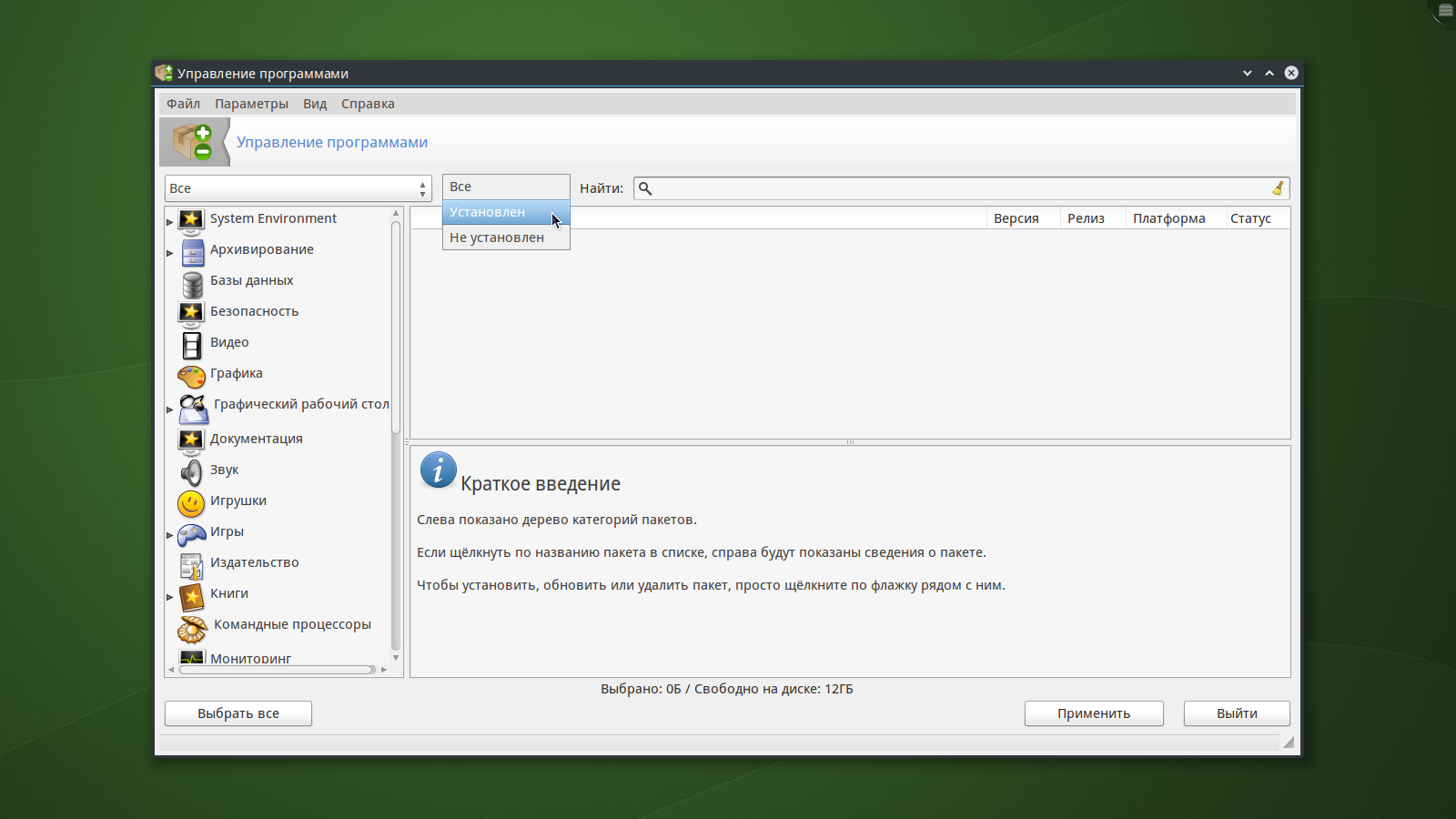

Была в РОСЕ одна команда, но похоже её больше нет. Было бы неплохо, если бы она вернулась или появился её аналог.
Команда: rpmdrake-remove
Описание команды из Вики: «Команда rpmdrake-remove запускает rpmdrake / drakrpm с фильтром „установлен“. Использование этого фильтра позволяет получить пользователю список всех установленных в системе пакетов, что является наиболее удобным способом представления списка для операций удаления пакетов из системы».
Алзим писал(а):Была в РОСЕ одна команда, но похоже её больше нет. Было бы неплохо, если бы она вернулась или появился её аналог.
А
rpm -qa --last
и его модификации для этого не подойдут?

Галахов Роман писал(а):А
rpm -qa --last
rpm -qa --last лучше вызывать с | less, т.е.
rpm -qa --last | less
т.к. эта команда новоустановленные пакеты выводит в начале списка. Если ввести просто
то новоустановленные пакеты, наоборот, будут в конце вывода.
Что касается rpmdrake, то ведь для того, чтобы были показаны именно установленные пакеты, достаточно выбрать "Установлен" во втором меню…
Delles писал(а): Что касается rpmdrake, то ведь для того, чтобы были показаны именно установленные пакеты, достаточно выбрать "Установлен" во втором меню…
А вот это то, что надо.
А если в первом меню выбрать «Пакеты с графическим интерфейсом», то получиться аналог Виндосовской утилиты, где можно удалять лишние проги.

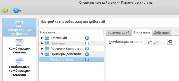

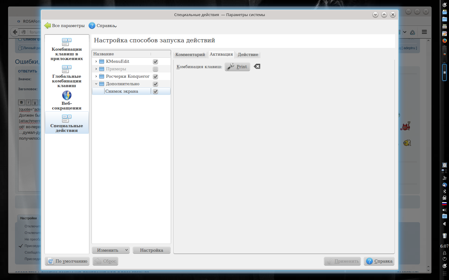

Здравствуйте. У меня попроще вопрос: как назначить KSnapshot на клавишу PrtSc? А то как-то странно - клавиша есть, а не работает?! Причем в настройках глобальных клавиш, почему-то, вообще пункта Снимок экрана не нашел.
Сообщения: 5456
adeptru писал(а):Здравствуйте. У меня попроще вопрос: как назначить KSnapshot на клавишу PrtSc? А то как-то странно - клавиша есть, а не работает?! Причем в настройках глобальных клавиш, почему-то, вообще пункта Снимок экрана не нашел.
У меня назначена по дефолту и работает. Она не работает в некоторых случаях, например в SW, там надо сначала запустить его и с задержкой потом снимать.
adeptru писал(а):Причем в настройках глобальных клавиш, почему-то, вообще пункта Снимок экрана не нашел.
Должен быть в «Примеры действий».

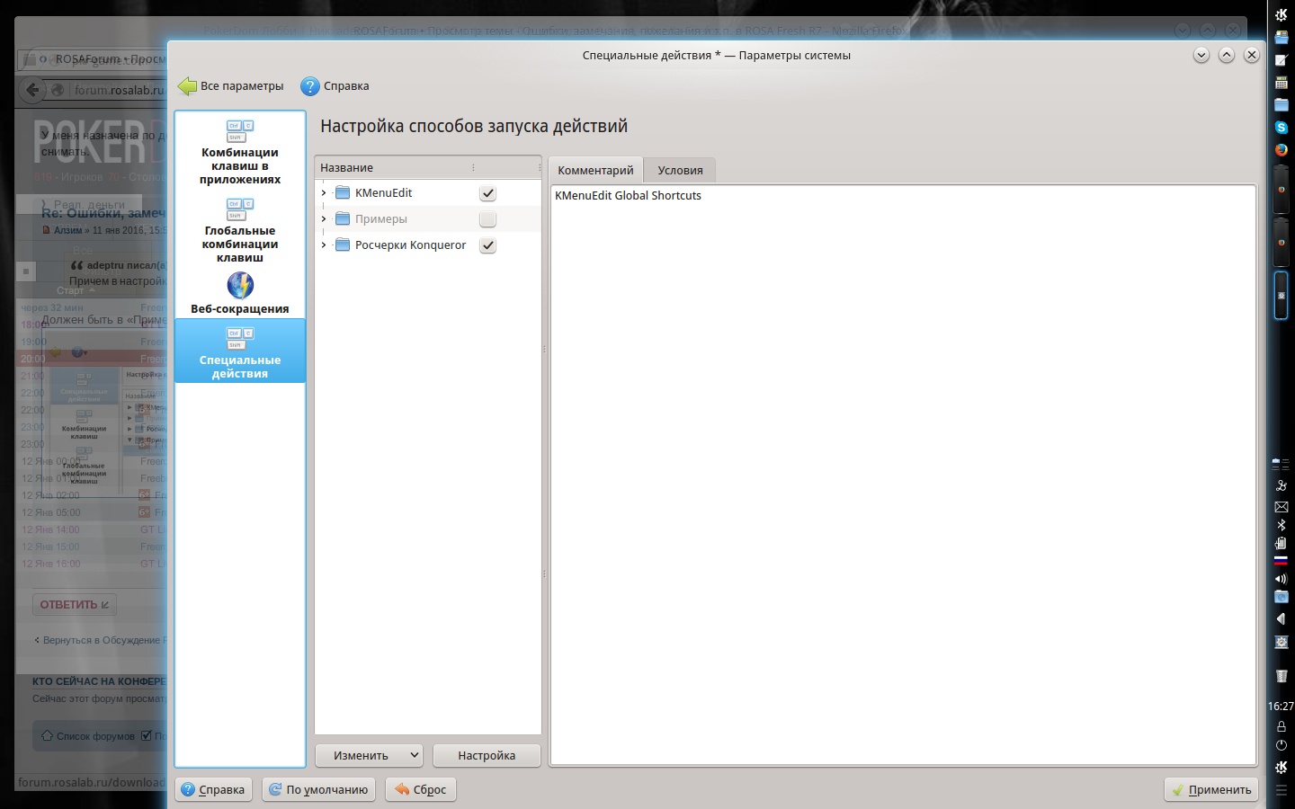

Вложение снимок142.jpeg больше недоступно
оё! во-первых, сам бы и не догадался никогда :), во-вторых, у меня такого пункта вообще нет!

Алзим писал(а):Должен быть в «Примеры действий».
...думал-думал и рискнул - сделал самостоятельный пункт (у меня ведь такого, как у Вас не было), а там уже комбинацию, к которой прикрутил KSnapshot, получилось!

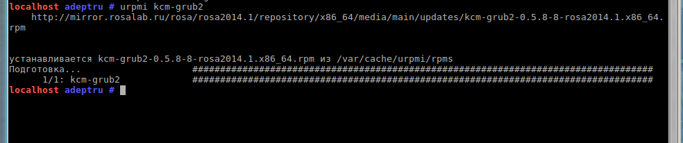

кто знает, где теперь настройки граба искать? У меня вдруг, после обновлений, при загрузке пропал пункт выбора винды на загрузку - хотел настройки граба посмотреть, а не нашел их :(
Сообщения: 5456
adeptru писал(а):кто знает, где теперь настройки граба искать? У меня вдруг, после обновлений, при загрузке пропал пункт выбора винды на загрузку - хотел настройки граба посмотреть, а не нашел их :(
update-grub2
update-grub2
Помогло. Спасибо. ...а вообще в новом варианте оформления нет такой утилиты, как на R6, с настройкой граба?
Сообщения: 5456
adeptru писал(а): Помогло. Спасибо. ...а вообще в новом варианте оформления нет такой утилиты, как на R6, с настройкой граба?
По моему она никуда не делась.
Кажется, ее нет в kde по умолчанию… надо что-то доустанавливать. М.б. в 5-й плазме еще не успели добавить?..
Linus Torvalds
Xakep
Сообщения: 232
ArchLinux
Win 10
Сообщение Xakep »
Delles писал(а):Кажется, ее нет в kde по умолчанию… надо что-то доустанавливать. М.б. в 5-й плазме еще не успели добавить?..
urpmi plasma5-kcm-grub2
Но. Она не добавляется в Параметры системы, а запускается из меню программ...
adeptru
Сообщения: 663
Сообщение adeptru »
нет такого пакета (plasms5-kcm-grub2)...
adeptru
Сообщения: 663
Сообщение adeptru »
adeptru писал(а):
Xakep писал(а):[
нет такого пакета (plasms5-kcm-grub2)...[/quote]
Xakep
Сообщения: 232
ArchLinux
Win 10
Сообщение Xakep »
Да, это из персонального репазитория Victorr2007 http://abf-downloads.rosalinux.ru/victo ... n/release/
Это ссылка на х64 репазиторий, там же найдете ветку и для х32...

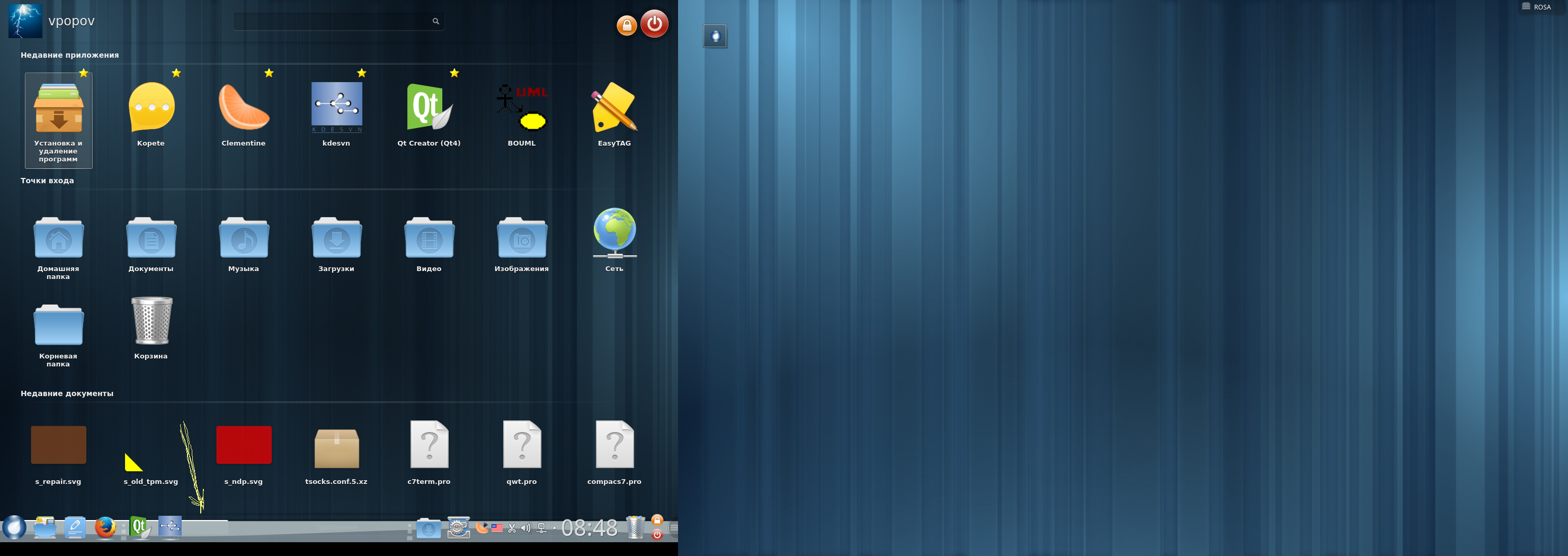

подключил 2 монитора и появилась проблема с меню rosa панель RocketBar перекрывает нижние кнопки меню росы, не возможно зайти в приложения. В настройках панели стоит всегда видна.
