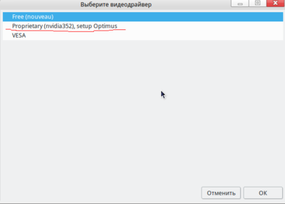

А настройки видеокарты и есть утилита XFdrake.nehtez писал(а): Захожу в настройки видеокарты, а там нету XFdrake.
Раз не предлагает проприетарные дрова, то скорее всего просто не подключены источники non-free.
Посмотрите, подключены ли у вас источники non-free.
Или можно подключить все источники заново.
Можно через графику, или как написал здесь http://forum.rosalab.ru/viewtopic.php?f ... 995#p67531
Можно заодно и обновиться, если ещё не сделали этого.
Потом, в «Параметры системы - Настройка графического сервера»
должны появиться проприетарные дрова.

XFdrake это не драйвер, а утилита настройки видекарты, скриншот выше

Запустил как вы написали - тот же результат. Появилось окно настроек видео, где из драйверов только VESA и nouveau.Yamah писал(а):Ну правильно!nehtez писал(а):bash: xfdrake: команда не найдена

Это утилита и есть XFdrake.nehtez писал(а): Запустил как вы написали - тот же результат. Появилось окно настроек видео, где из драйверов только VESA и nouveau.
Чтобы там появился пункт настройки Optimus нужно доустановить пакет, если не ошибаюсь, dkms-bbswitch (у меня нет гибридной графики) из репозитория.

при настройке выбери драйвер nouveau, возможно XFdrake предложит поставить закрытый драйвер
Re: В системе нет XFDrake
Из пробы его он и стоит у него. И это открытые дрова.tverskoy писал(а):при настройке выбери драйвер nouveau, возможно XFdrake предложит поставить закрытый драйвер
я знаю, XFdrake иногда пишет "доступнен проприетарный драйвер. установить?"Barmalei писал(а):Из пробы его он и стоит у него. И это открытые дрова.tverskoy писал(а):при настройке выбери драйвер nouveau, возможно XFdrake предложит поставить закрытый драйвер
Проверил. Не предложил.
