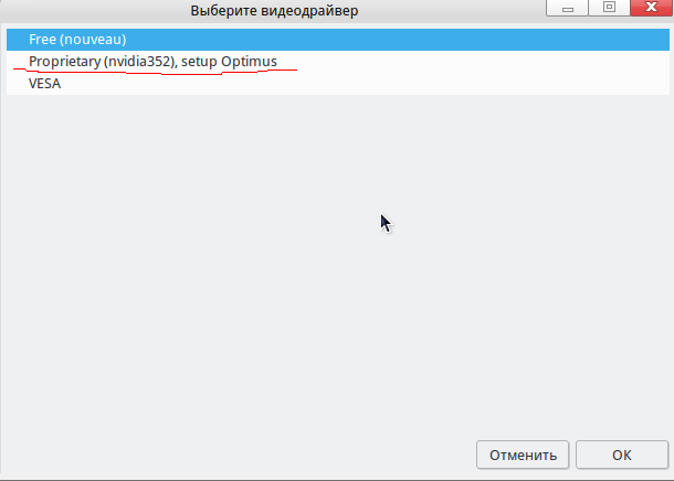

Доброго времени суток.
Только что установил Росу KDE R7 на ноут Asus x552m. На ноуте гибридная графика. Значит нужен Optimus.
Почитал инфу по теме, узнал что в Росе всё что нужно для работы гибридной графики, ставится и настраивается с помощью утилитки XFdrake. Захожу в настройки видеокарты, а там нету XFdrake. Есть только два драйвера: nouveau и VESA.
Подскажите что делать?

nehtez писал(а): Захожу в настройки видеокарты, а там нету XFdrake.
А настройки видеокарты и есть утилита XFdrake.
Раз не предлагает проприетарные дрова, то скорее всего просто не подключены источники non-free.
Посмотрите, подключены ли у вас источники non-free.
Или можно подключить все источники заново.
Можно через графику, или как написал здесь http://forum.rosalab.ru/viewtopic.php?f ... 995#p67531
Можно заодно и обновиться, если ещё не сделали этого.
Потом, в «Параметры системы - Настройка графического сервера»
должны появиться проприетарные дрова.

XFdrake это не драйвер, а утилита настройки видекарты, скриншот выше

Запустил как вы написали - тот же результат. Появилось окно настроек видео, где из драйверов только VESA и nouveau.

nehtez писал(а): Запустил как вы написали - тот же результат. Появилось окно настроек видео, где из драйверов только VESA и nouveau.
Это утилита и есть XFdrake.
Чтобы там появился пункт настройки Optimus нужно доустановить пакет, если не ошибаюсь, dkms-bbswitch (у меня нет гибридной графики) из репозитория.

Yamah писал(а): Чтобы там появился пункт настройки Optimus нужно доустановить пакет, если не ошибаюсь, dkms-bbswitch (у меня нет гибридной графики) из репозитория.
Сейчас автоматом устанавливаются все пакеты.
Даже primus идёт в комплекте.

Можно попробовать установить дрова вручную командой
urpmi x11-driver-video-nvidia352 primus
После перезагрузки проверить, будет ли работать.
primusrun glxgears
Иногда бывает нужно две перезагрузки.

Установил драйвер командой, предложенной выше.
Драйвер скачался. Установился. Предложил перезагрузиться и настраиваться с помощью XFdrake. После перезагрузки запускаю XFdrake - там те же двое из ларца. Драйвера nVidia - нет. Перезагрузился снова, памятуя о том что "может потребоваться две перезагрузки" и снова запускаю XFdrake, и снова то же самое.
Мож таки что-то не так? Мож ещё что-нить доустановить надо, прежде чем дровишки то вешать?
Пробую запустить что-либо через primus - команда не найдена.
Запустил nvidia-xconfig - появилось предупреждение об отсутствии xorg-server (при попытке установить его - сообщение об отсутствии пакета с таким именем) и создании файла xorg.config
После этого перестали грузиться иксы.
Снёс файл - иксы нормально загрузились.
В общем nvidia-driver не работает.
