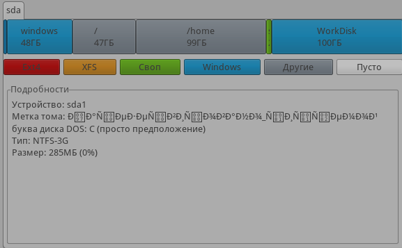

Через launch system зшел в Управление дисковыми разделами (МСС). Нашел 3:
1. Устройство: sda 1
Метка тома: (какая-то белиберда: квадратики, D, N и т.д.)
буква диска DOS: С (просто предположение)
Тип: ntfs-3g
Примонтирован
2. Устройство: sda2
Тип:
3. Устройство: sda3
Тип:
Может, тут чего-нибудь сделать?
