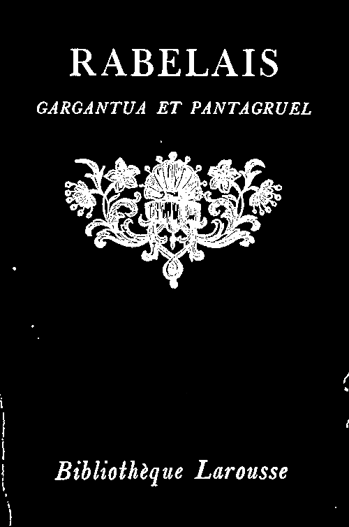

Нужно было получить чёткий черно-белый вариант из pdf’a, сгенерированного archive.org. Изложу далее на примере одной страницы из такого pdf’a. Вот этой —
Я напустил на этот pdf
pdfimages, предполагая затем нудную обработку изображений СканТейлором. Но всё вышло иначе. Результатом деятельность
pdfimages было превращение каждой страницы в три графических файла: rablais-000.ppm, rablais-001.ppm и rablais-002.pbm —
Выглядят они вот так (я их уменьшил и конвертнул в png):
- rablais_resized_002.png (8.77 КБ) 24269 просмотров
(Почему-то третий файл-картинка никак не хочет вставляться так же, как предыдущие два)
