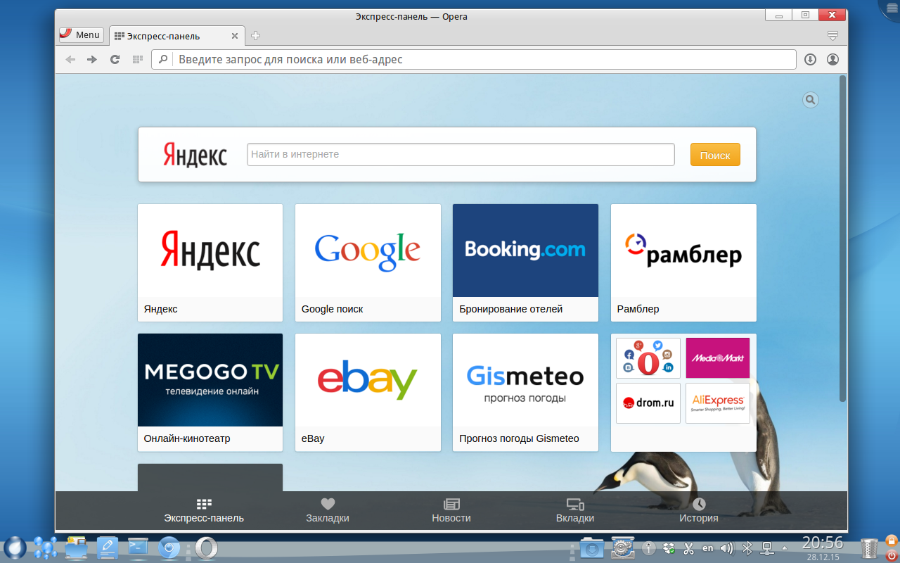

Страшно нравится то, что многие программы, для того, чтобы их опробовать, совсем не нужно устанавливать. Например, сейчас мне захотелось посмотреть, как дела у браузера Опера. Я скачал с pkgs.org (из раздела Fedora 23) 36-й выпуск (девелоперский) 32-битной версии, распаковал rpm (правый клик, Распаковать, Во вложенную папку), зашел там в bin, запустил, и вуаля —
Не понравилось — просто закрыл и удалил папку. Понравилось — как хочешь: можно установить, а можно так и запускать из папки. Можно разные версии одновременно использовать.

36-я девелоперская Опера от Федоры в 64-битной версии содержит некоторые недопилы, а 34-я стабильная — просто умница и красавица.

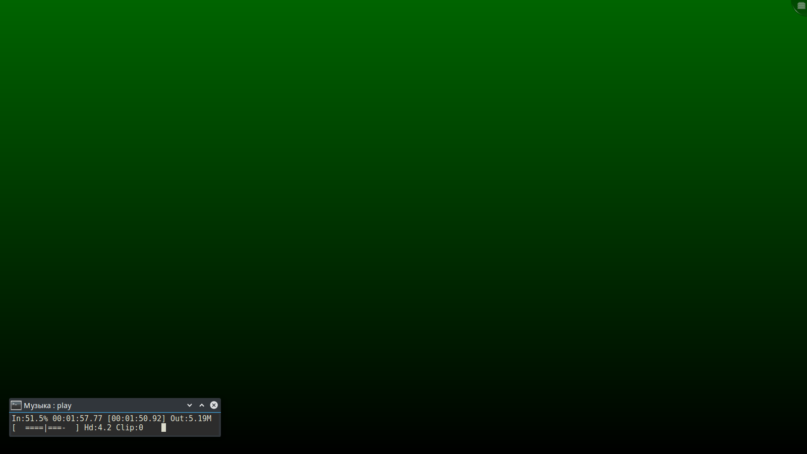

Страшно нравится консольный плеер play. См.
man play
Пауза Ctrl+s, продолжение Ctrl+q, выключить Ctrl+c

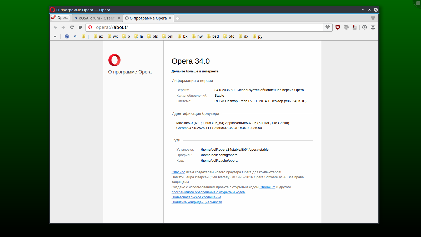

«Я вам не скажу за всю Одессу…», но мне нравится, что она как-то особенно проворно скачивает файлы. Интерфейс у нее, по правде сказать, несколько распластан, можно было бы и поэргономичнее сделать, но не раздражает. Я прикрутил к ней плагины ublock (антирекламный) и browsec (анонимайзер), попутно выяснив, что для экспорта закладок в файл, ей тоже нужно поставить плагин bookmarks import & export; поставил. Плагина FlashGot для нее, как и для Хромиума, нет, увы-увы, в этом смысле КраснаяПанда незаменима. RealAudio она тоже, как и Хромиум, не проигрывает, но после того, как мы выяснили, что можно стягивать файл .ra, это перестало быть проблемой. Идентификация у нее занятная:
Mozilla/5.0 — как-то не понятно, что значит. Пятая Мозилла — это ж старина совсем, вроде. Впрочем, работает прекрасно :)

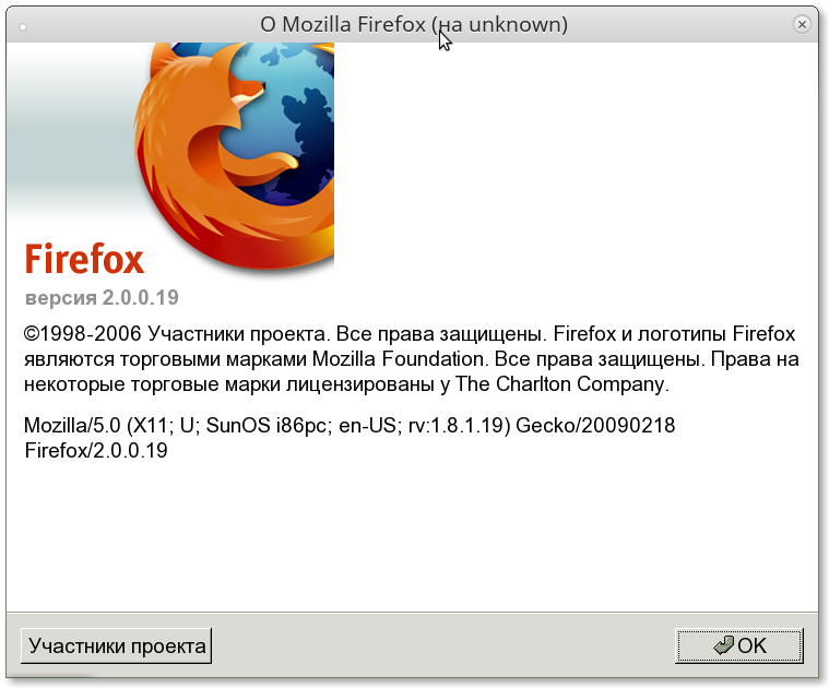

https://ru.wikipedia.org/wiki/User_Agent
https://ru.wikipedia.org/wiki/Mozilla

Я так и знал: мухлёж, как на базаре!
Что ж Вы не обновите своего Фаера Фокса на unknown, позвольте поинтересоваться? :)

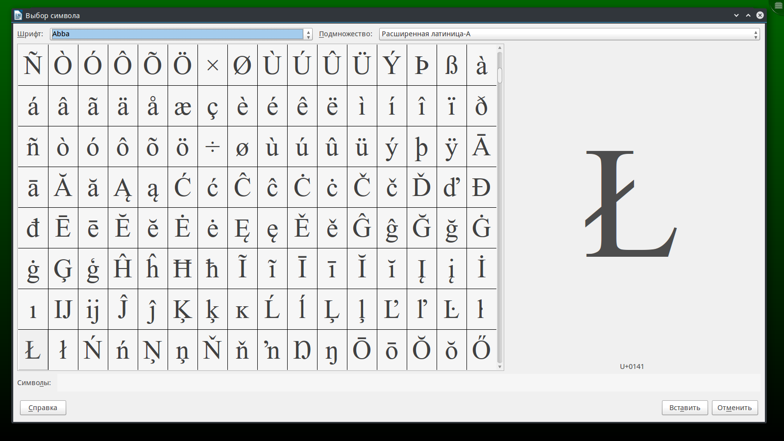

Сейчас сообразил, что таблицу вставляемых символов LibreOffice’a можно растянуть, и тогда сами символы увеличиваются, что облегчает визуальный поиск нужного —

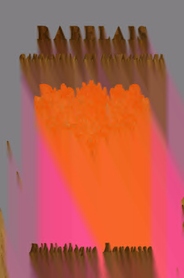

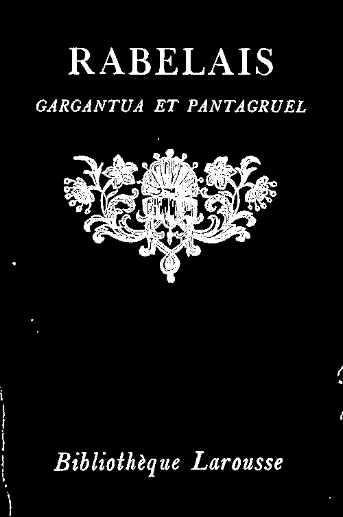

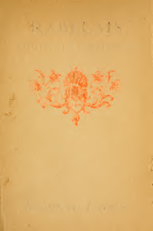

Я напустил на этот pdf pdfimages, предполагая затем нудную обработку изображений СканТейлором. Но всё вышло иначе. Результатом деятельность pdfimages было превращение каждой страницы в три графических файла: rablais-000.ppm, rablais-001.ppm и rablais-002.pbm —
rablais.7z
Выглядят они вот так (я их уменьшил и конвертнул в png):
(Почему-то третий файл-картинка никак не хочет вставляться так же, как предыдущие два)
