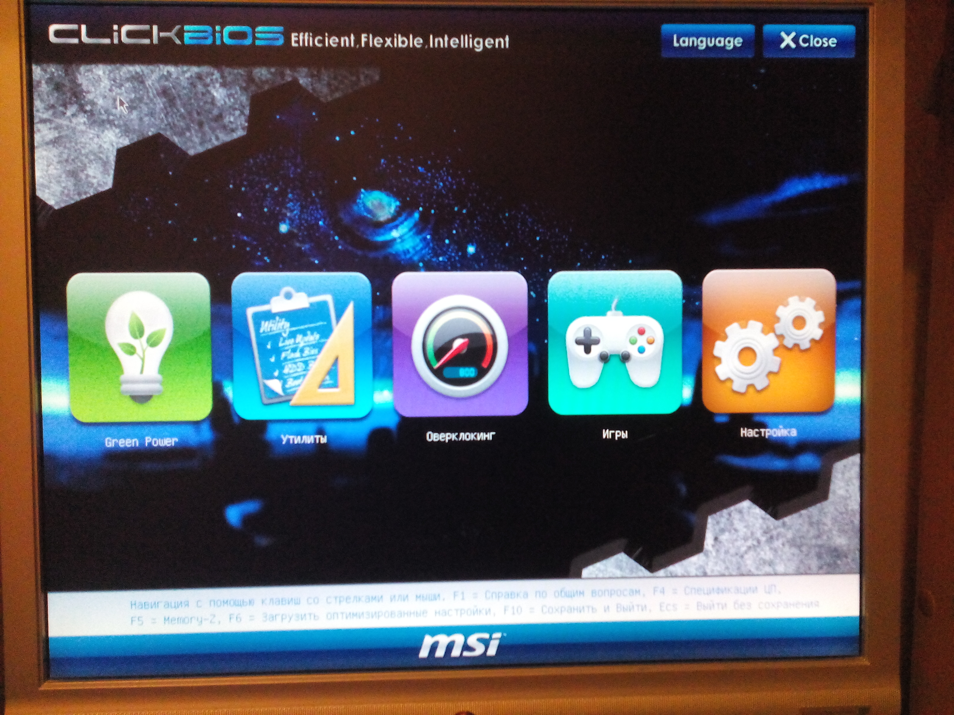

Вот что в биосе нашол

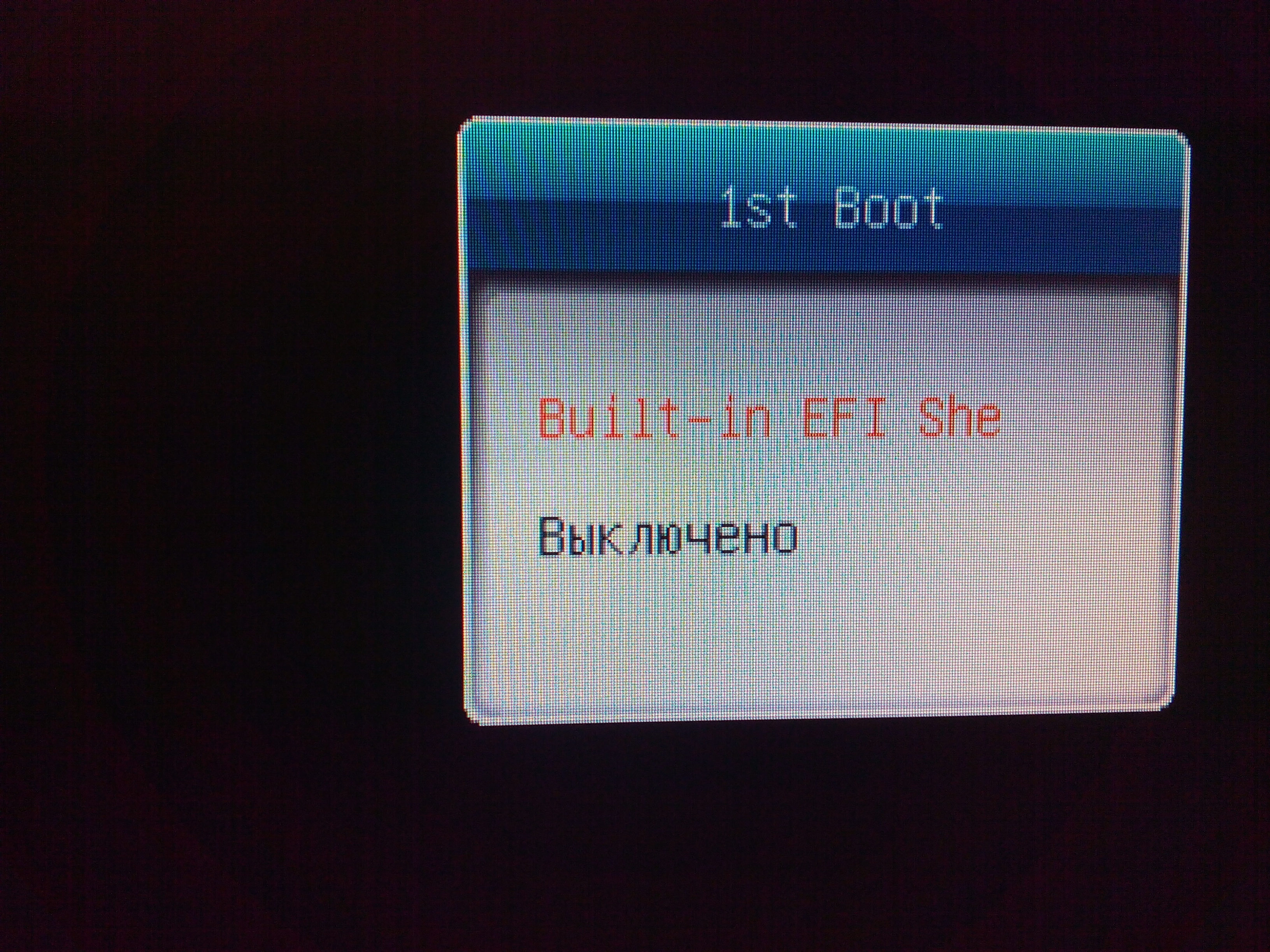

Вот

Все что в Биосе найдете EFI или UEFI это оно.

надо переключить в legasy режим и все ок. но это надо видеть настройки биос.

Вечером кину фото биос. Какой раздел меню нада
Сообщения: 5456
Re: Не запускается Rosa desktop fresh r6 64
denissanich писал(а):Вечером кину фото биос. Какой раздел меню нада
обычно достаточно Boot загрузки.

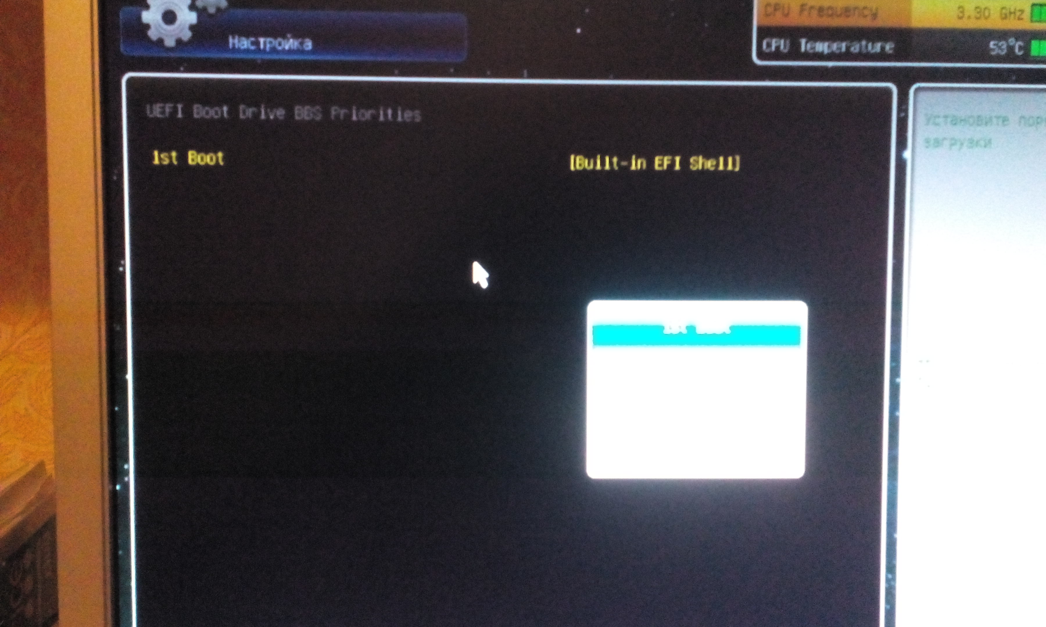

Вот биос

Вот так вот? Жду помощи
Сообщения: 5456
Чет я не понимаю. На последнем скрине якобы EFI выключено, но тут есть.
Может загрузчик Росы не встал или встал не в MBR, а на раздел. А в MBR остался старый Виндовый раз она грузиться.

Нет. Эфи включено!, на скрине выбор эфи или выкл.

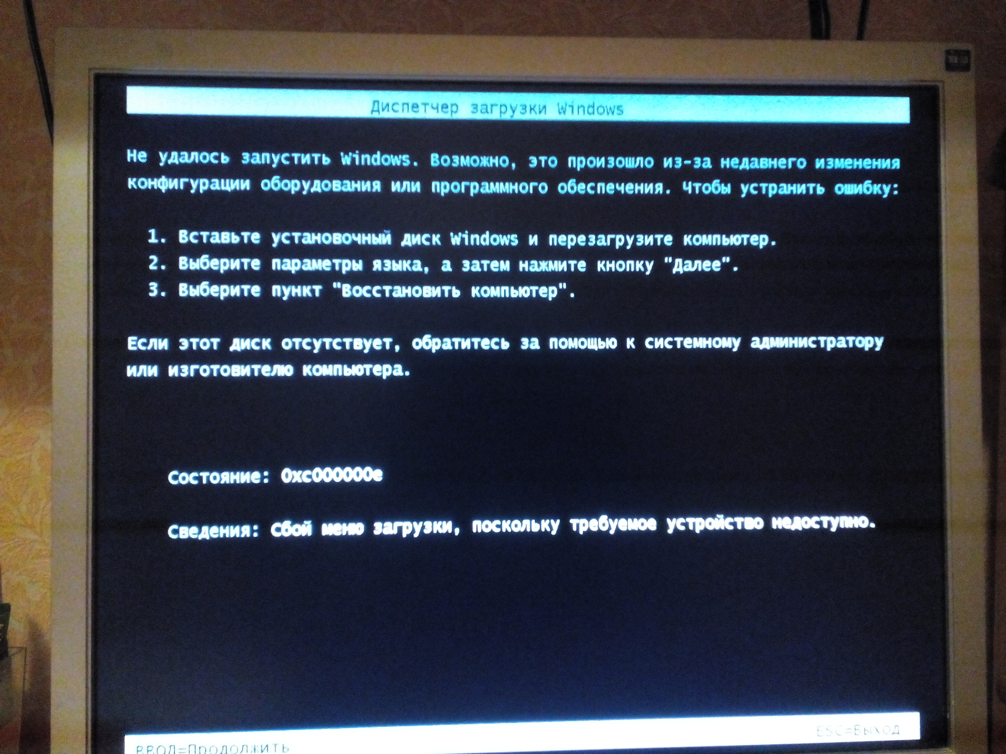

Сделал так
denissanich
Сообщения: 87
Зарегистрирован: 21 ноя 2015, 22:09
Сообщение denissanich »
Получилось это

denissanich писал(а):Отключил второй диск
Странно как Вынь Скрытый раздел создала на другом диске. Вот от этого вся билеберда и была.

В неправильном порядке были подключены диски и прописан порядок загруски ы биосе. Я когда-то ставил второй диск. А систему не переставлял. Воь так оно и получилось. Спасибо за помощь!!!! Без вас я бы не разобрался. Буду осваивать РОСУ.
