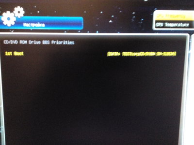

Вот что в биосе нашол

Вот биос
denissanich
Сообщения: 87
Зарегистрирован: 21 ноя 2015, 22:09
Re: Не запускается Rosa desktop fresh r6 64
Сообщение denissanich »
1
denissanich
Сообщения: 87
2
denissanich
Сообщения: 87
3
denissanich
Сообщения: 87
4
denissanich
Сообщения: 87
5
denissanich
Сообщения: 87
Вот так вот? Жду помощи

Чет я не понимаю. На последнем скрине якобы EFI выключено, но тут есть.
Может загрузчик Росы не встал или встал не в MBR, а на раздел. А в MBR остался старый Виндовый раз она грузиться.

Нет. Эфи включено!, на скрине выбор эфи или выкл.

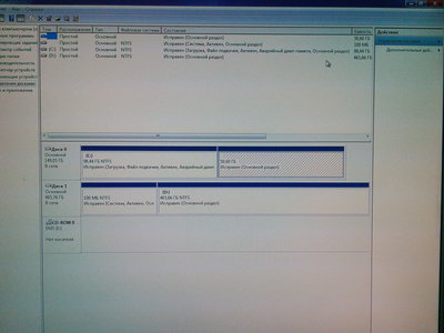

Да я ставил вин 7 64, как посмотреть есть ли на диске раздел с efi? Вечером скину фото биос. А при установке я не мог ошибится когда росу ставил.
Сообщения: 5416
Панель управления-Администрирование-Управление компьютером-Управление дисками.
Будет типа этого
Последний раз редактировалось Barmalei 26 ноя 2015, 10:16, всего редактировалось 1 раз.

Этот раздел?

denissanich писал(а):Этот раздел?
Да.

Диски
Сообщения: 5416
А теперь по дискам. Диск 0 и диск 1 это два физических HDD.
Как я понял на диск 0 раздел С это Вынь, а второй раздел вы выделили под Росу.
Для чего на диск 1 раздел в 100 метров? Обычно он создается Вынем на том же диске скрытым разделом Зарезервировано системой.
А теперь про загрузчик росы. Он мог записаться на раздел который вы выделили для росы, grub вроде такое умеет делать или в mbr диск 1.
Попробуйте загрузиться с другого диска.
При установке там вроде указываешь куда загрузчик встанет. Куда он встал только вы при установке могли видеть по моему.

Barmalei писал(а):А теперь по дискам. Диск 0 и диск 1 это два физических HDD.
Понятно. Попробую со второго загрузиться. Может попробовать заново все устанлвить.допустим 1 вариант.:
Асе диски переразьить , отформатироввть а перед установкой оставить диск 0, а 1 отключить. И все встало на 0 , чтоб у системы так сказать не было вариантов.

denissanich
Сообщения: 87
Сделал так
denissanich
Сообщения: 87
Получилось это

denissanich
Сообщения: 87
Алзим писал(а):Что РОСА на NTFS?
Нет она создаёт раздел на диске со своей системой. Фото дисков до установки.
Сообщения: 5416
denissanich писал(а):Отключил второй диск
Странно как Вынь Скрытый раздел создала на другом диске. Вот от этого вся билеберда и была.
denissanich
Сообщения: 87
В неправильном порядке были подключены диски и прописан порядок загруски ы биосе. Я когда-то ставил второй диск. А систему не переставлял. Воь так оно и получилось. Спасибо за помощь!!!! Без вас я бы не разобрался. Буду осваивать РОСУ.
