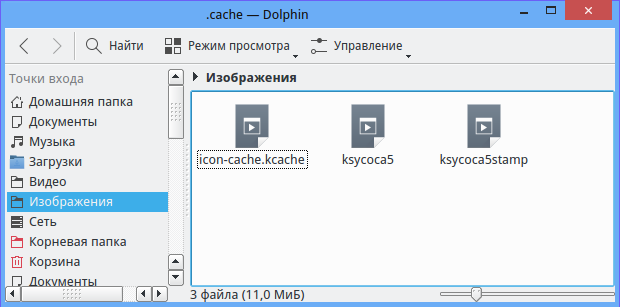

Ну у меня точно мозгов не хватит. Восстановлюсь из клона.
Но вот еще что странно.
во вложении открыта папка .cache При выборе этой папки открывается эта. При чем тут изображения?
- Сообщения: 8188
Да, это косяк с размещение.alasakan писал(а):Ну у меня точно мозгов не хватит. Восстановлюсь из клона.
Наверное, стоит подключить источники main/testing и обновиться.
И не плохо запустить от рута команду userdrake
и после создания нового пользователя посмотреть там,
проявится ли проблема.
Но сначала стоит обновиться.
Кстати, я вроде тоже нарывался на такое.
Но это было давно, на стадии бета версии для этого приложения.
Тогда перезаписывал параметры в "Параметры системы - Приложения - Пути".

Спасибо. Восстановил из клона систему и /home. Подключил main testing, обновился, Случайно обнаруженный косячок с .cache в Дельфине остался. В Параметры-Приложения-Пути нничего не обычного, ну да бог с ним.(В клоне была чистая система 11403 после установки включая /home) Подключил Ваш репозиторий и установил plasma5-kcm-... Работает вроде.VictorR2007 писал(а):Да, это косяк с размещение.alasakan писал(а):Ну у меня точно мозгов не хватит. Восстановлюсь из клона.
Закладки в Dolphin там сейчас сломаны. Я ещё не понял, как их правильно починить. Что-то не так с кодировкой, поэтому они один раз добавляются правильно, а другой раз в путях там ???????, поэтому переход не работает.alasakan писал(а):Ну у меня точно мозгов не хватит. Восстановлюсь из клона.
- Сообщения: 8188
Может нужно создавать в домашнем каталоге скрытый файл .i18n с таким текстом для русской локалиPulfer писал(а):Закладки в Dolphin там сейчас сломаны. Я ещё не понял, как их правильно починить. Что-то не так с кодировкой, поэтому они один раз добавляются правильно, а другой раз в путях там ???????, поэтому переход не работает.
LANGUAGE=ru_RU.UTF-8:ru
LC_MESSAGES=ru_RU.UTF-8
LC_TELEPHONE=ru_RU.UTF-8
LANG=ru_RU.UTF-8
LC_NAME=ru_RU.UTF-8
LC_COLLATE=ru_RU.UTF-8
LC_IDENTIFICATION=ru_RU.UTF-8
LC_MEASUREMENT=ru_RU.UTF-8
LC_CTYPE=ru_RU.UTF-8
LC_NUMERIC=ru_RU.UTF-8
LC_TIME=ru_RU.UTF-8
LC_ADDRESS=ru_RU.UTF-8
LC_MONETARY=ru_RU.UTF-8
LC_PAPER=ru_RU.UTF-8~/.config/plasma-localerc и ~/.config/plasma-locale-settings.sh
но dolphin от kde4, и возможно что проблемы отсюда.
У меня давно не было проблем с закладками в dolphin.
А как вылечил проблему, даже не знаю.
Но создавал файл .i18n, и удалял конфиги dolphin.
Папку ~/.kde4/share/apps/dolphin и файл ~/.kde4/share/config/dolphinrc

- Сообщения: 8188
Есть проблема.
Тут http://abf-downloads.rosalinux.ru/victo ... osa2014.1/
есть программа baka-mplayer.
Если запускать на KDE4, то проблем нет.
Если запускаю на KDE5, то после первого запуска после установки программы
если выбрать "Файл - Открыть файл..." то нормально срабатывает.
Но при следующих запусках проигрыватель зависает,
если пытаться открывать файл через "Файл - Открыть файл...".
В остальном, при открытии файла из контекстного меню, или выбрать последний файл, он прекрасно работает.
Не могу понять, это проблема KDE5?
Сделал запуск из консоли.
Первый сработал без проблем,
на втором и третьем запуске зависло после выбора "Файл - Открыть файл..." .

bash-4.3$ Re: Сборка KDE Frameworks 5 и Plasma 5
Сходу не могу сказать, тут надо разбираться. Не знаю, смогу ли выделить на это время в ближайшие дни, но постараюсь глянуть.VictorR2007 писал(а):Есть проблема.
